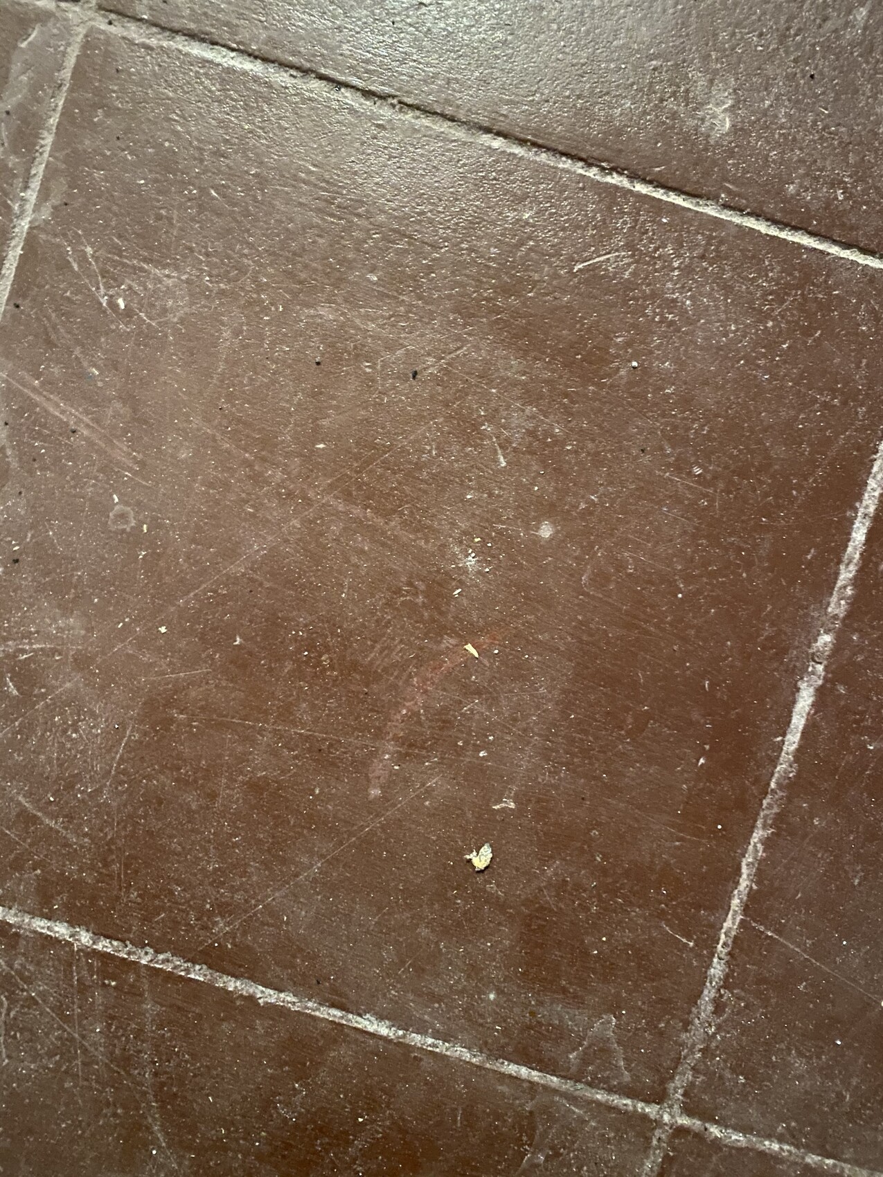

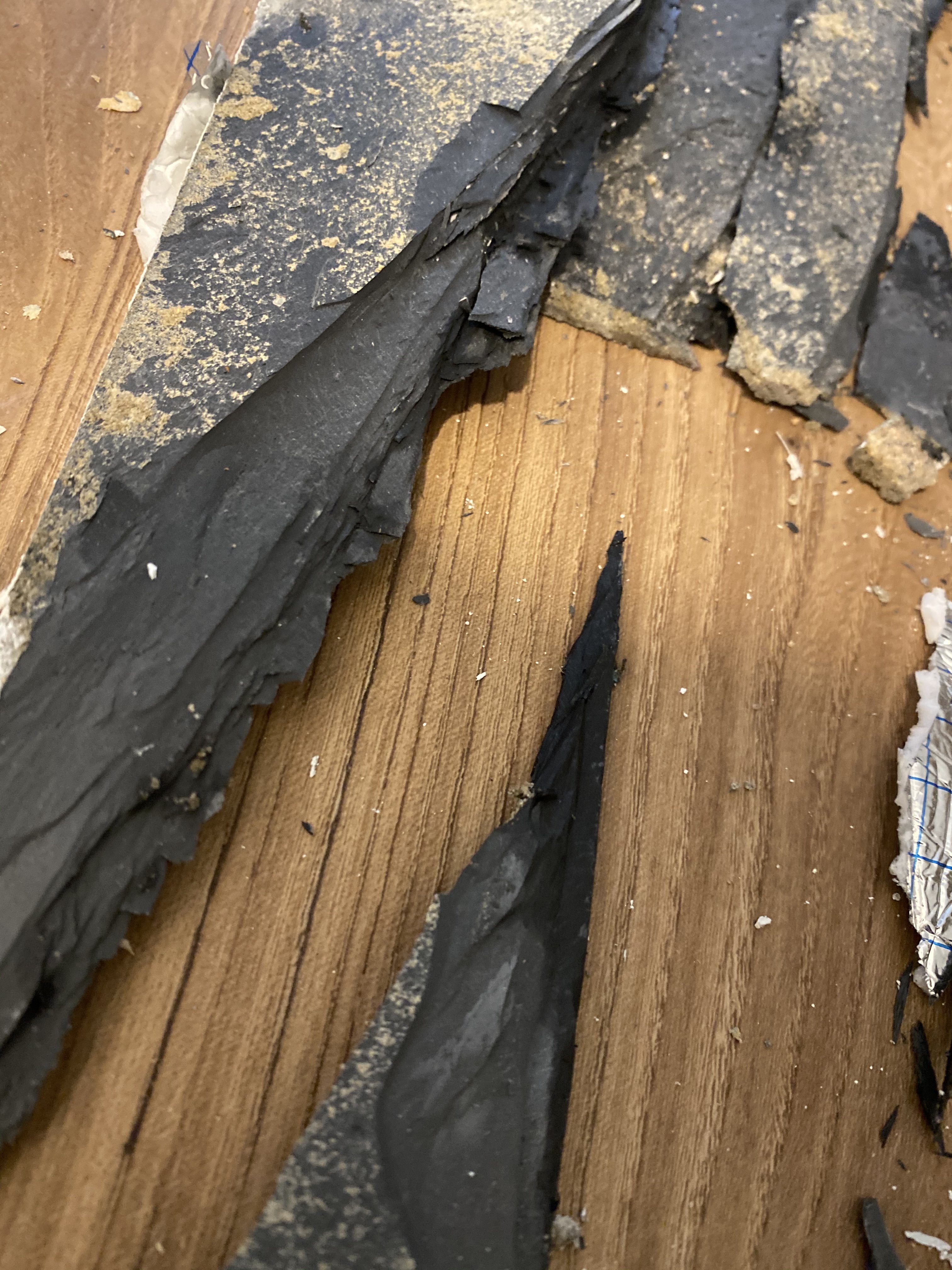

wir Sanieren gerade unsere Kellerwohnung. Dabei verlegen wir über den alten Fliesenboden ein neues Parkett. Die ebenfalls aus der Fliese bestehenden Fußbodenleisten wollen wir jedoch entfernen. Die Fliesen sind mir von der Substanz irgendwie unsympathisch. Diese bröseln leicht und sehen ungewöhnlich aus. Ich habe die Fliesen bereits ins Labor zum Asbest Test geschickt, Asbest kann ich somit ausschließen. Kennt jemand diese Art von Fliesen? Meint ihr, dass das entfernen der Fliesen unbedenklich ist?
Hier zwei Bilder der Fliese:
Vielen Dank für eure Hilfe!
Das sindja sehr merkwürdige Fotos, wenn das beide Male die gleiche Fliese sein soll: Bild 2 sieht bräunlich, glatt und eher nach Steinzeug aus; Bild 1 hingegen zeigt einen Bruch, der schwarz ist und gar nicht nach Fliese aussieht, sondern nach Schieferplatte.
Ich komme mir Deinen Fotos nicht zurecht:
Auf dem zweiten sehe ich eine quadratische rotbraune glasierte Fliese,
Auf dem ersten sehe ich Holz und Schiefer.
Wie geht das mit Deiner Beschreibung zusammen?
Joniwest
Das erste und zweite Bild zeigt die gleiche Fliese. Auf dem ersten Foto nur im zerbrochenem Zustand und auf einem Holz Untergrund da dort die Beleuchtung besser war...
Das Verhalten ähnelt tatsächlich einer lackierten Schiefer Fliese. Aber ich kenne Schiefer nur als teureren Werkstoff. Warum sollte man diesen zur Produktion von Fliesen verwenden wenn die Oberfläche am Ende gar nicht der von Schiefer entsprechen soll? Ich hatte halt bedenken, dass es sich um irgendeinen Gefahrenstoff handeln könnte, da ich eine solche Fliese noch nie vorher gesehen habe.
