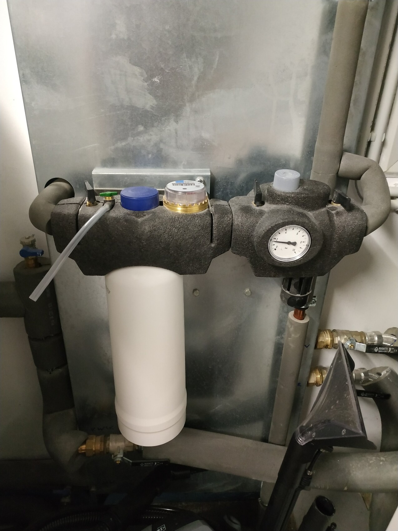

hatte heute das Erstgespräch mit der Sanitärfirma.
Mir wurde angeboten statt den inklusiven "DIN-DVGW geprüften Wasserfilter" quasi upzugraden auf einen Rückspülfilter, Kosten 120€ (vermutl. netto).
Ist sowas zu empfehlen? Reicht der "normale" aus? Der Filterwechsel würde dann wohl entfallen, den man bei dem normalen immer in Abständen machen muss.
Außerdem wurde angeboten in Verbindung mit der Wärmepumpe noch etwas zu verbessern. Komme grad nur nicht mehr darauf. Vielleicht weiß ja jemand was gemeint ist Irgendwie mit selber befüllen und an zwei Rädchen drehen... und alles ganz einfach und wenn der Kundendienst kommt und eine Probe nimmt und stellt eine Verunreinigung fest, dann ist es mit dem Service schwieriger... wenn ich das alles so richtig behalten habe...
Danke für Rückmeldungen!

Das Purotap brauchst du nicht. Das ist im Prizip nur eine VE-Patrone. Sprich falls du das Wasser in der Heizanlage mal wechseln wolltest(das sollte man tunlichst unterlassen) dann braucht man das.
Aber da dein Errichter der Anlage eh verpflichtet ist dir eine mängelfreie Anlage zu übergeben und ggf. auch nachzubessern falls etwas undicht sein sollte. Ist das Teil das dritte Rad am Wagen.

@tomtom79
Hast du mal ein Bild wie sowas aussieht bei dir ?
@Mycraft
Was genau macht denn das Teil? Ich hab noch im Ohr wie der Sanitär sagt, wenn es mal zu einem Defekt oder sowas kommt, dann wird das Wasser geprüft/analysiert?! und evtl. kann sich der Hersteller der Garantieleistung entziehen, wenn sich da was negatives ergibt. Wenn ich das noch so richtig im Ohr habe.
Oder ist es nur ein nettes Zubrot vom Sanitär ?
Danke!
tomtom7907.03.20 09:18
Wasserfilteranlage mit Druckmesser, schaumisolierten Ventilen und weißer Filterkartusche.
Mycraft07.03.20 09:31
Das Teil ist ein Wasserenthärter. Es macht das Wasser weich damit es in die Heizanlage kann. Hartes Wasser in der Fußbodenheizung kann zu Schäden führen. Aber in eine mängelfreie Anlage muss sowieso weiches Wasser rein, sprich dafür hat der Sanitär zu sorgen und wenn er halt mal nachfüllen muss dann muss er kommen mit deinen Gerätschaften und das Wasser vor Ort entsalzen.
Also ja es ist ein Zubrot für ihn und für dich eine Möglichkeit selbst nachzufüllen. Aber das solltest du eigentlich nicht selber machen mindestens nicht die erste Zeit solange die Gewährleistung noch läuft.
tomtom7907.03.20 11:12
@Mycraft das ist keine Wasserenthärtung das ist eine Entsalzungsanlage ein kleiner Unterschied.
Eins Fltert Kalk, dass andere die Mineralstoffe.

Befüllung macht der Sanitär mit seinem Equipment. Wenn mal nachgefüllt werden muss, geht das in kleinen Mengen auch mit Leitungswasser. Lass dir das Teil nicht aufschwatzen, ist überflüssig
