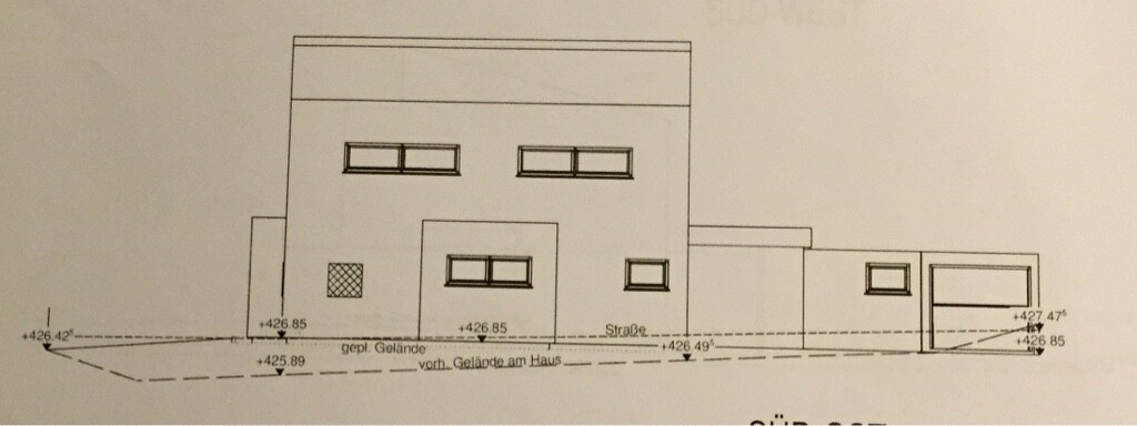

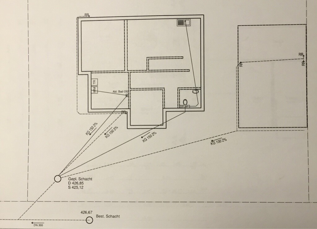

Bauen Einfamilienhaus auf Bodenplatte.
Lt. Planer brauchen wir keine Rückstausicherung bzw. Drainage ums Haus.
Bauplatz liegt in einer Senke an von links nach rechts ansteigender Straße. Grundstück soll aufgeschüttet werden, so dass linke Hausseite auf Straßenniveau liegt. Rechte Seite liegt etwas der unter Straße.
Bin mir unsicher ob es wirklich sinnvoll ist auf eine Rückstauklappe im Schacht zu verzichten und keine Drainage ums Haus zu legen, vor allem weil das Grundstück auch an den anderen Seiten leicht ansteigt.
Was haltet ihr davon?
Wäre mir aus Sicherheitsgründen lieber mit Rückstauklappe u. Drainage.
Wer hat Rückstauklappe bei Haus auf Bodenplatte?

Moin Moin
Sind alle Abläufe oberhalb der Rückstauebene (Schachtdeckel) ist eine Rückstauklappe nicht notwendig.
Bei der Drainage in der Sandplatte bin ich auch am überlegen.
Ich werde das beim Aushub der Baugrube mit dem Tiefbauer vor Ort entscheiden.
Olli
