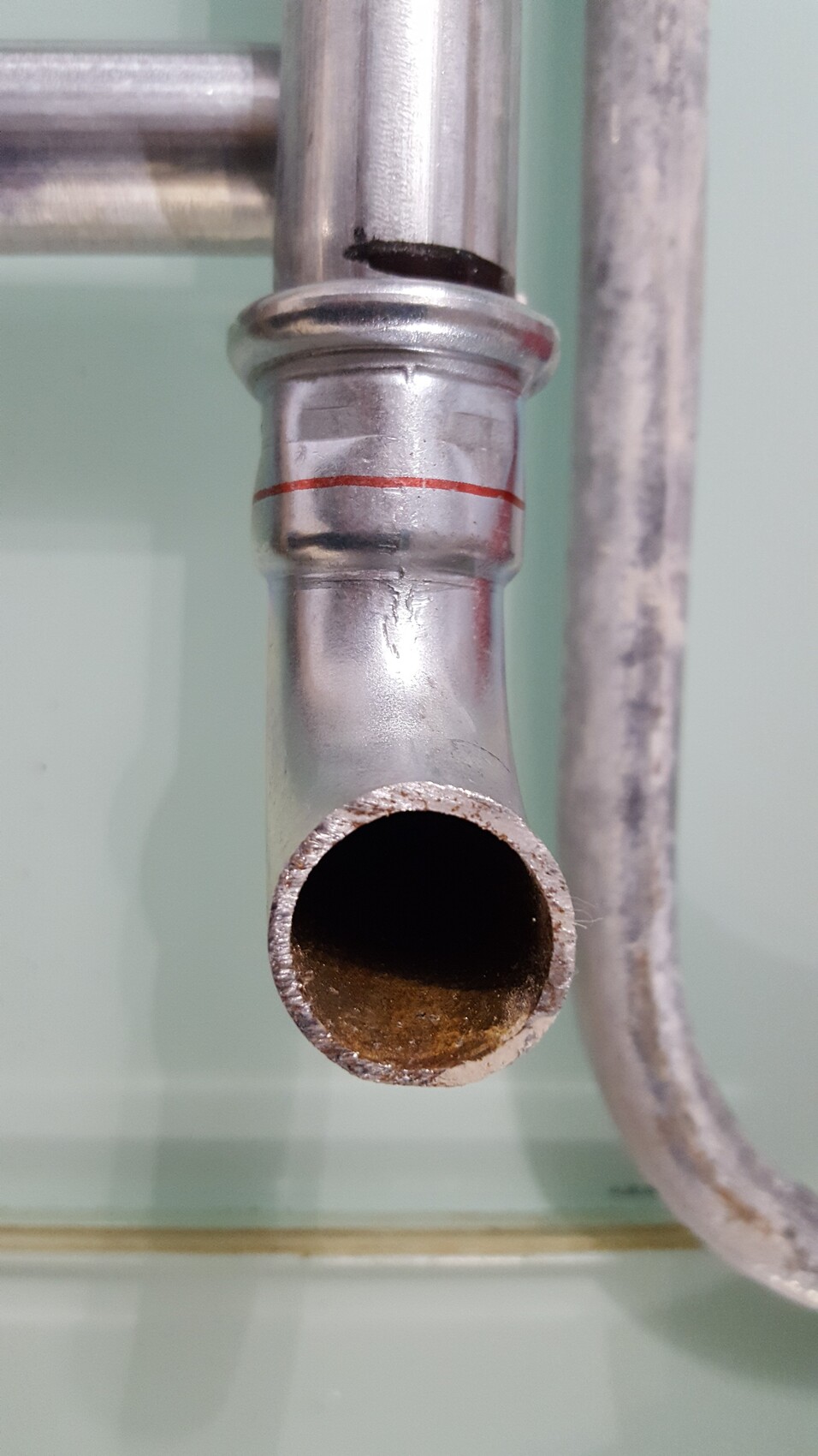

Mycraft26.01.19 17:51
cinderella21 schrieb:
Seltsam finde ich, dass bei uns weder ein Magnetik-Schlammabscheider noch ein Mikroblasen-Abscheider verbaut wurde.
Das ist keineswegs seltsam sondern gängige Praxis. Wenn nicht bestellt, dann wird auch nicht eingebaut. Da nicht immer nötig.
Und ich frage mich warum ein gewöhnlicher Stahl-Handtuchheizkörper verbaut wurde und normale C-stahlrohre vom Verteilerkasten der Fußbodenheizung im OG zum Handtuchheizkörper im Bad. Ist das pfusch?
Nein das ist kein Pfusch, aber auch nicht die feine Ingenieurskunst. Wie dir schon geraten wurde lass die Kreise spülen mit VE-Wasser befüllen und möglichst noch ein Korrosionshemmer mit in das System geben.
Die Stahlrohre und der HK sind natürlich Käse, aber Normgerecht. Hier kannst/musst du selbst aktiv werden und ggf. alles gegen edlere Materialien austauschen.
Schau dir auch das Ausdehnungsgefäß an. Das ist oft auch aus einfachen Stahl.
Und wer soll das bezahlen?
Wir haben nicht das Geld den Fußboden ausreisen zu lassen und die Rohre tauschen zu lassen. Das sind ja Minimum 10.000 Euro wenn nicht mehr.
Wozu? Spülen macht man über den Heizkreisverteiler, der Schlammabscheider kommt irgendwo im Technikbereich in ein zugängliches Stück im Voirlauf oder besser Rücklauf rein.
Spülen + Neubefüllen 1Tag Arbeit + ein paar cbm Wasser.
Schlammabscheider um die 100€ + 1 Stunde Einau
Dazu Anfahrt. Macht round about 500€-600€ + Steuer

cinderella21
27.01.19 09:19
Mycraft schrieb aber das es sinnvoll ist die Rohre tauschen zu lassen, deshalb hab ich das geschrieben mit den Minimum 10.000 Euro.
Wenn wir nun spülen, neu befüllen und Schlammabscheider einbauen lassen und regelmäßig eine Wartung machen lassen, hat dann unsere Heizung eine normale Lebensdauer oder muss ich davon ausgehen, dass die Rohre oder das gesamte System nach ein paar Jahren durchgerostet?
Das Bild zeigt ein Rohr welches nach einem Wasserschaden ausgetauscht wurde (aufgrund Material- oder Handwerkerfehler) da es von außen zu rosten begann. Gebäudeversicherung untersucht nun wer das Schuld ist.
Ist es normal dass ein C-Stahl-Rohr von innen so aussieht oder muss ich mir da Sorgen machen?
Offenes Metallrohr mit runder Öffnung, Rost im Inneren und rotem Ring am Anschluss.
