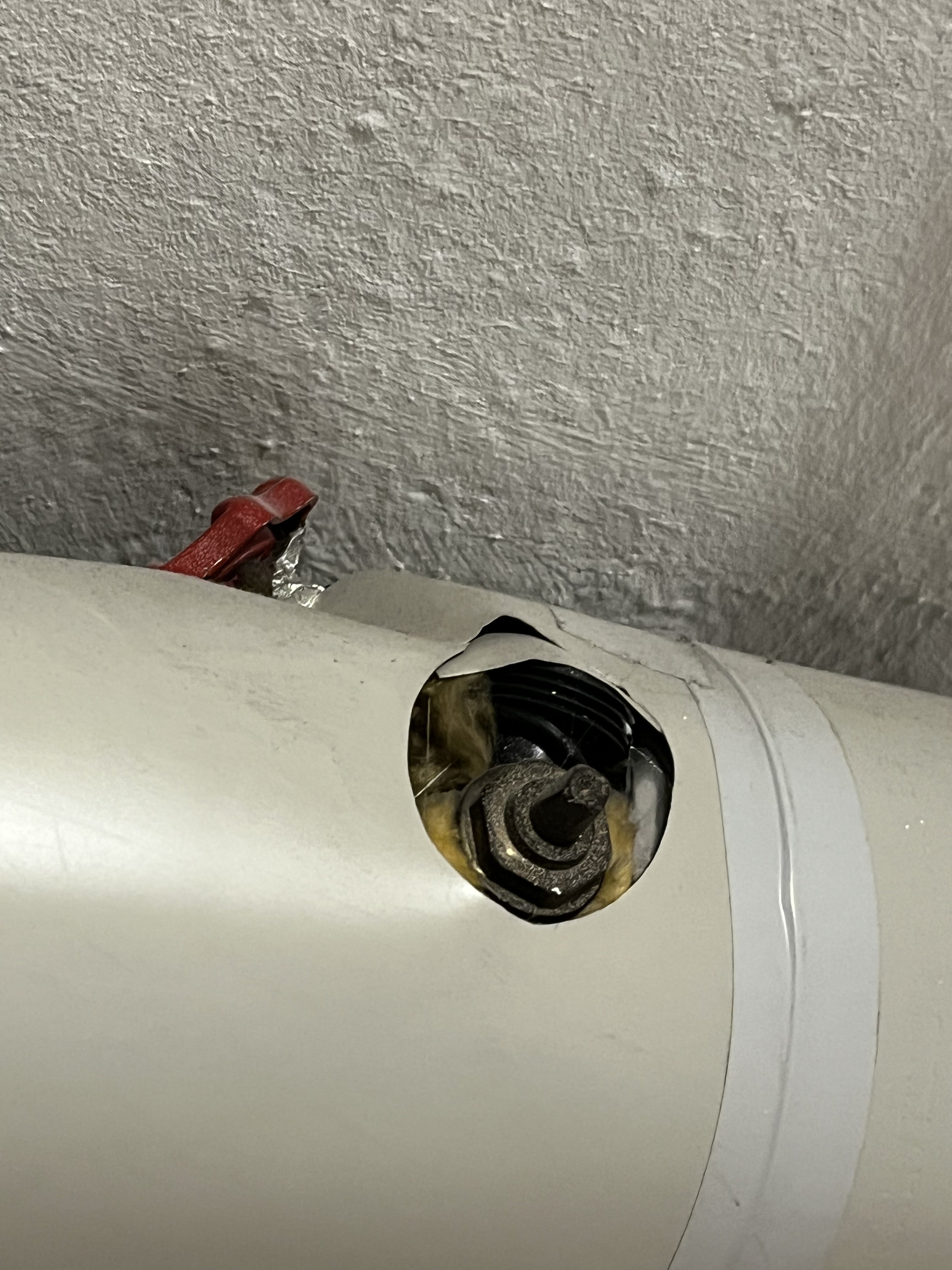

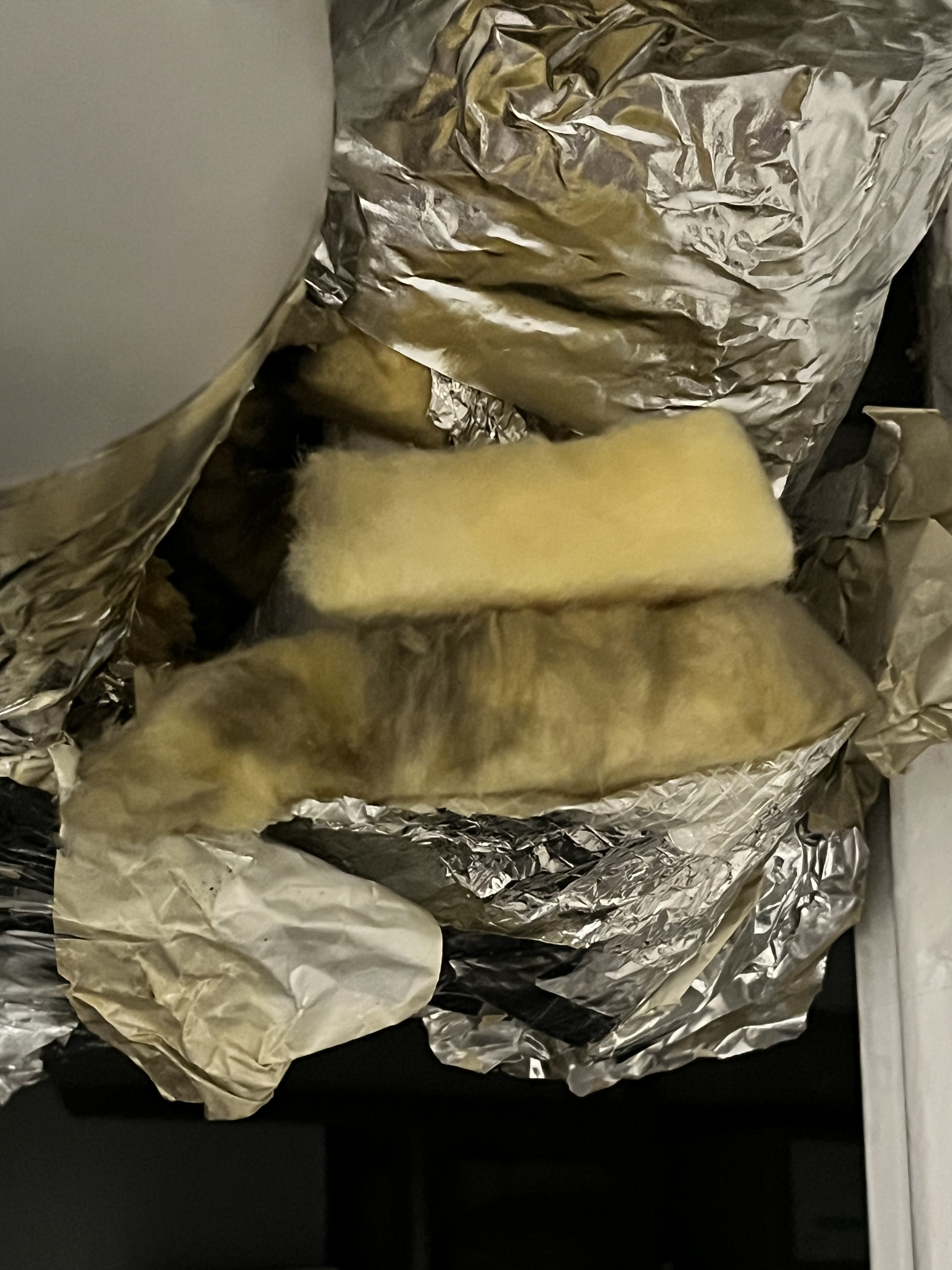

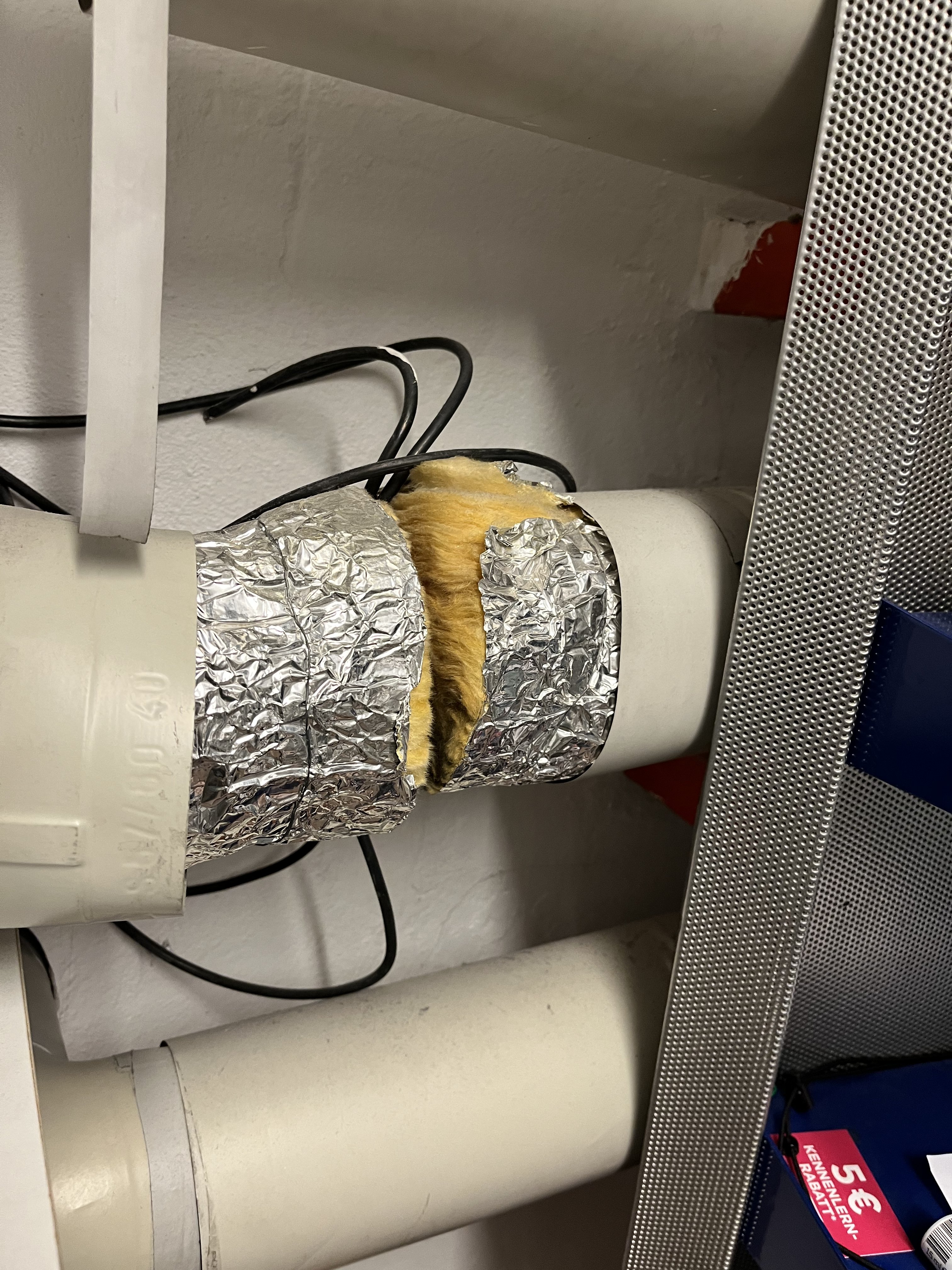

wir haben auf der Arbeit leider so offene Rohre mit freigelegten Dämmmaterial. Das Unternehmen existiert seit 1986. Die offenen Leitungen sind mir lieder erst jetzt aufgefallen und kann nicht beurteilen, ob es sich hierbei um schädliches Dämm-Material wie Glaswolle handelt. Der Chef will davon nichts wissen und sagt ich solls sein lassen.
Jetzt bin ich auch kein Experte, würde aber vermuten, dass es so nicht in Ordnung ist. Hat jemand Erfahrung damit?
dertill
Ruhig bleiben, alles gut.
Das ist übliche Dämmung von Heizungsrohen mit Mineralwolle, sogar ohne Papp/Gips-Mantel sondern Alukaschiert mit Polyirgendwas Kuntstoff umwickelt. Garantiert ohne Asbest, wird noch heute so gemacht. Teilweise werden PU-Mäntel genommen, aber auch Mineralwolle ist gängig.
Mineralwolle ist nicht Krebserregend und kann auch nur schädlich werden (Reizung der Atemwege), wenn damit ohne Maske bzw. ohne Handschuhe (Reizung der Haut, Jucken) hantiert wird, sprich bei der Montage. Im liegen/hängen tut die nix.
Die Öffnung am Ventil muss da sein - kommt man sonst nicht mehr ran. Heute wird das meist über Styroporschalen passend zur jeweiligen Armatur erledigt, die abgenommen werden können. Und dort wo aufgeschnitten wurde, wurden offensichtlich Temperaturfühler angebracht. War wohl erst provisorisch und dann hat es keiner mehr zu gemacht - tut aber auch keinem was.

Ok vielen Dank! Das hilft, dass hier Erfahrene mal drüber schauen.
Die Besorgnis kam nur auf, weil das Unternehmen ja so alt ist, dass dort das alte Dämmmaterial angebracht ist von der ggf. eine Krebsgefahr/Gesundheitsgefahr ausgehen könnte.
