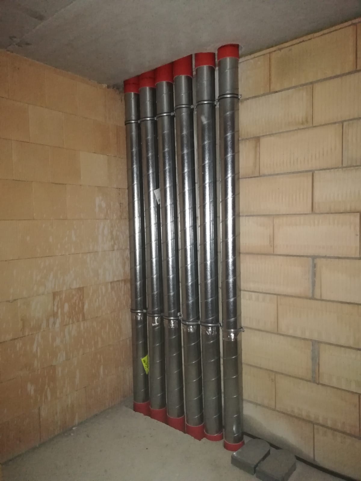

wir haben uns in unserem Neubau für eine zentrale Kontrollierte-Wohnraumlüftung entschieden.
Nun ist die Rohinstallation erledigt,
hier haben wir uns im Vorfeld nicht "eingeschmischt" und unserem Installateur vertraut.
Nun haben wir aber ein paar kleine Fragen zum Verständnis und auch gerne eine kurze Info ob die Installation soweit korrekt ausgeführt wurde, bzw. ob man das so machen kann, oder ob es auch andere Möglichkeiten gibt?
--> Die Anlage befindet sich im Waschraum, da der Technikraum aufgrund der oberhalb liegenden Küche dafür nicht ausgelegt war (so die Aussage des Installateurs).
Somit haben wir uns für eine Trennung zwischen Lüftungsanlage und Luft-Wasser-Wärmepumpe entschieden.
1. Ist das machbar? Können die Geräte trotzdem miteinander kommunizieren (wichtig für die Förderung der BAFA)? Bisher konnte ich noch keine Verbindung per Kabel zwischen den beiden Räumen erkennen (die Rohinstallation ist jedoch seit gestern Abend abgeschlossen).
Leider habe ich jetzt gerade kein Bild des Waschraumes parat, allerdings kommen logischerweise die Rohre in selbiger Anordnung im Keller aus der Decke heraus.

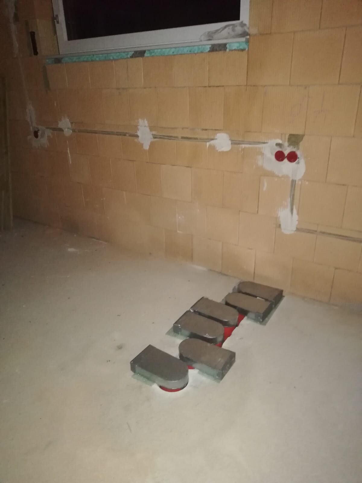

2. Wie stelle ich mir die Verlegung vor? werden aus den jeweiligen Rohrauslässen im Boden, AUF dem Boden dann noch (eventuell zusammen mit der Fußbodenheizung?) zusätzliche Rohre verlegt, die dann an die jeweiligen Anschlusspunkte (Wir haben die Lüftungauslässe entweder an den Decken oder an der Wandseite oben) verlegt werden?
3. Ist es notwendig, bzw. normal, dass hier 6 solcher Rohre verlegt werden müssen - und: ist es "kein Problem" wenn die kompletten Rohre genau unter meinem Bett verlaufen? Auf dem 2. Bild ist dies zu erkennen --> hier steht unser Bett.
Ich würde mich über ein kurzes Feedback freuen und ggf. auch Bilder von euren Kontrollierte-Wohnraumlüftung-Installationen.
Wir haben uns mit dem Rohinstallationsthema überhaupt nicht auseinander gesetzt und würden gerne trotzdem bevor wir nochmals mit unserem Installateur Rücksprache halten uns anderweitig Infos ziehen.
Danke vorab!!

1. Welche Geräte kommen denn zum Einsatz?
2. Ich sehe ihr habt einen der besseren erwischt der sich mit Blechkanälen auskennt und diese einsetzt.
Ja du stellst es dir richtig vor. Jetzt kommen da an die Hauben noch Flachkanäle bis zu den jeweiligen Ventilen. Daneben kommen dann noch Stromleitungen und Wasser usw. darauf dann Dämmung-und Trittschalmatten und dann erst die Fußbodenheizung und Estrich.
3. Notwendig ist es womöglich deshalb, weil Ihr euch für die Art der Installation im Waschraum entschieden habt. Die 6 Rohre sind höchstwahrscheinlich da um Platz zu sparen und Aufbauhöhen zu vermeiden. Gleichzeitig senkt dies auch den Geräuschpegel. Du solltest später nichts hören.
