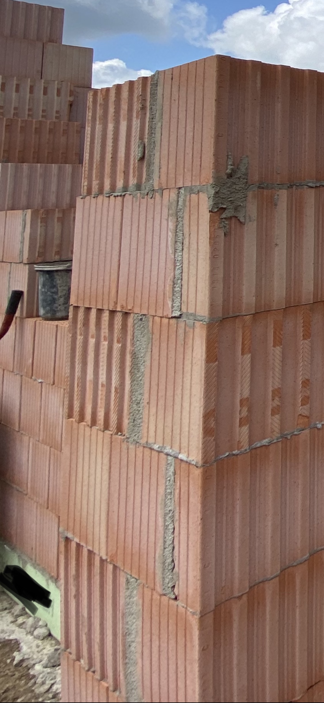

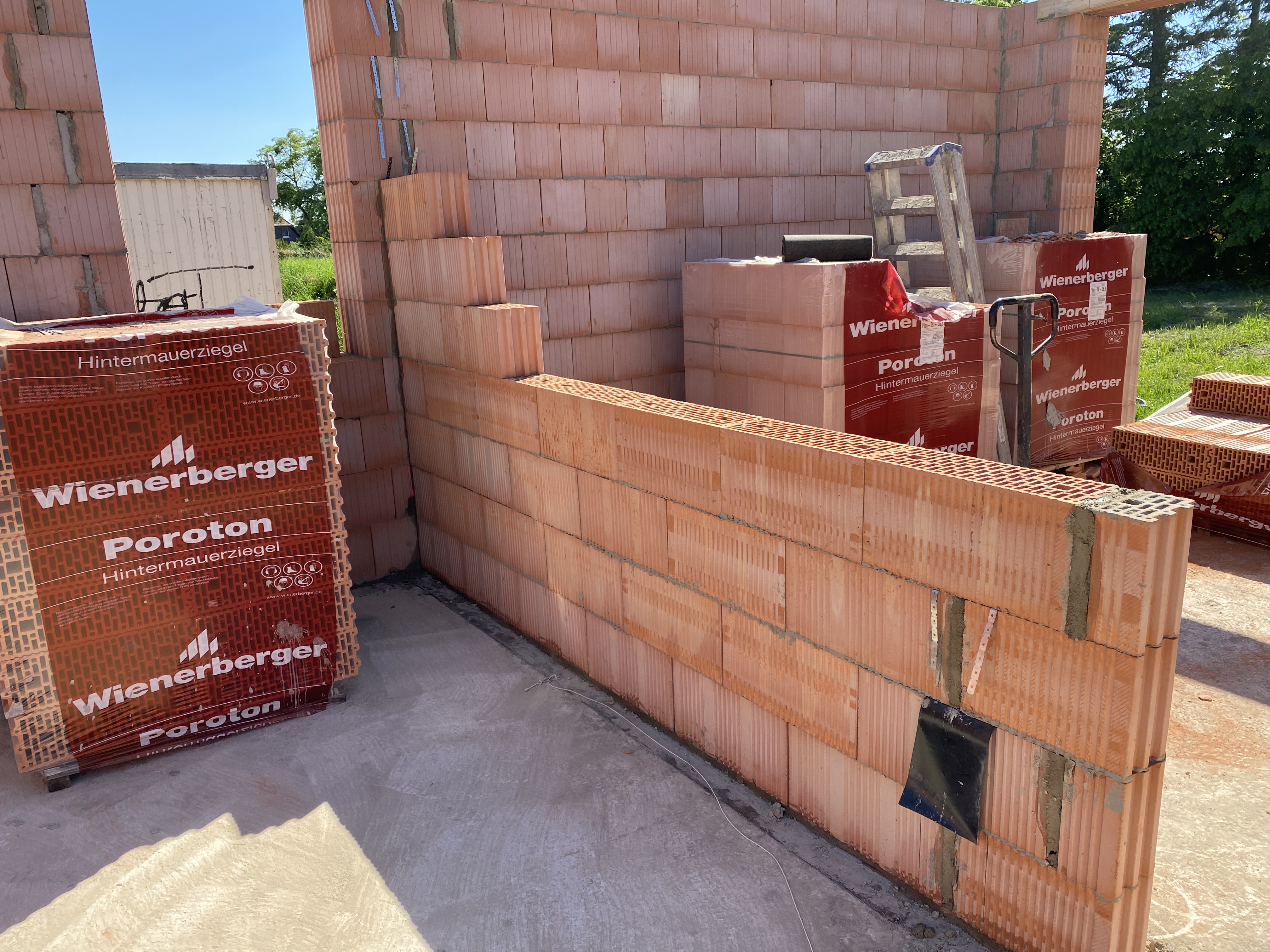

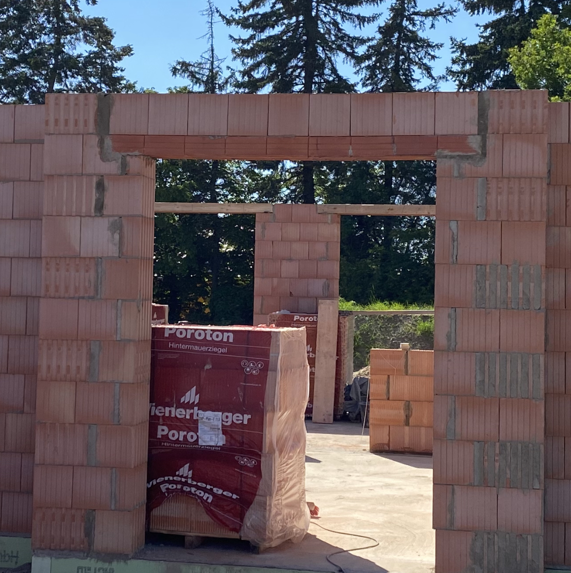

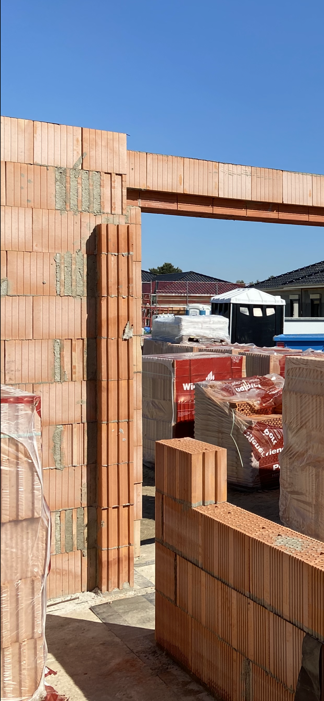

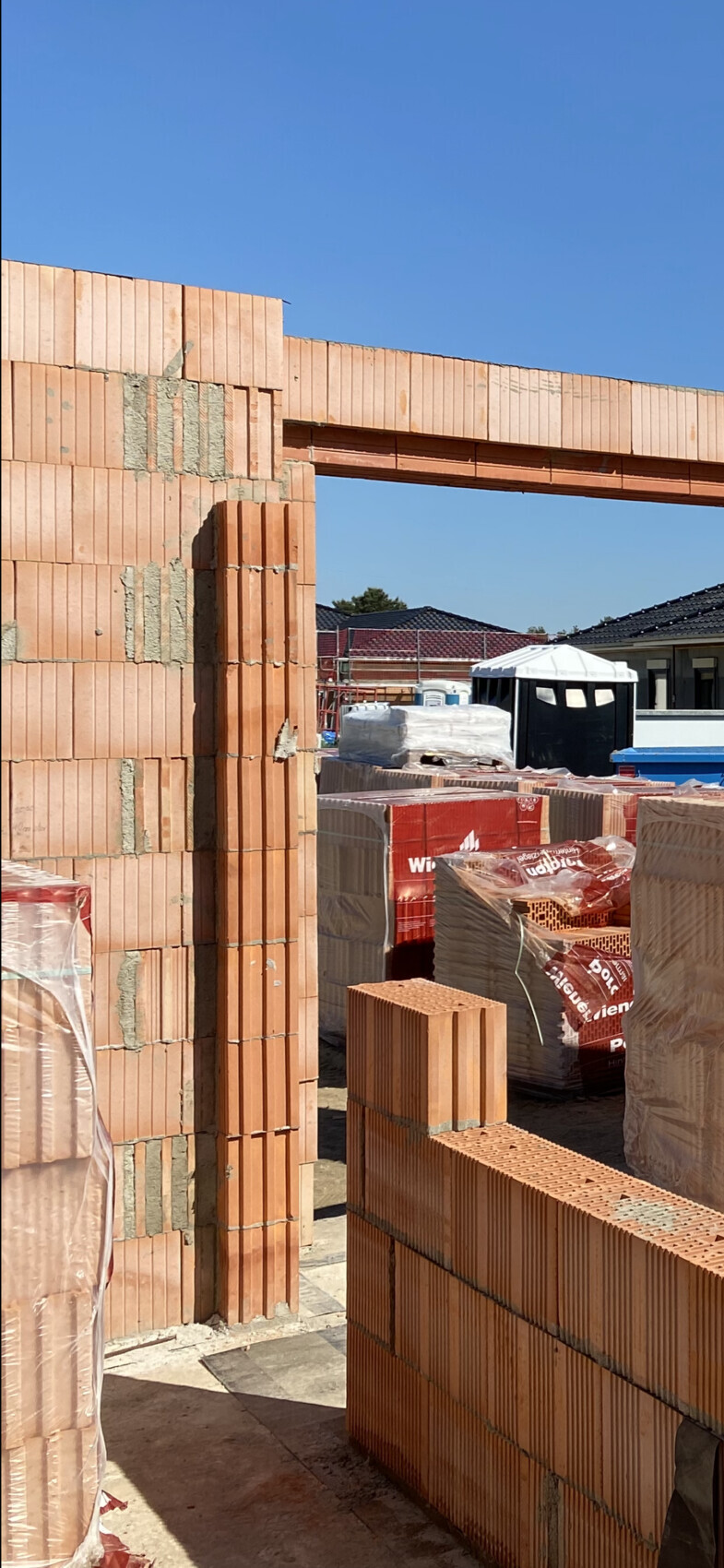

wir lassen gerade ein Haus bauen.
Mir sind ein paar Sachen aufgefallen, wo ich nicht weiß ob das so richtig ist.
An einigen Stellen sind die Ecken der Poroton Steine angeschlagen, und an einigen Stellen wurden so Steinreste (Steinscheiben) mit ordentlich Mörtel eingesetzt. Aus meiner Sicht aber an Stellen wo ein halber Stein reingepasst hätte und nicht 4 Dünne Rest Scheiben und die mit Mörtel verbaut wurden.
Ein befreundeter Maurer hat sich das angeschaut und meint nur „ja ist halt Resteverwertung“ Sieht doch ehh keiner mehr. Kommt doch Putz drauf. Mehr sagt er nicht. Er sieht da nix schlimmes.
Ich als Laie hätte keine Stückchen verwendet sondern nen halben Stein geschnitten.
Mir kommt es als Laie merkwürdig vor.
Der Porotonstein lebt doch von seiner Luft im Stein, gerade was das Thema Schallschutz und Wärmedämmung angeht.
Könnt ihr mir dazu was sagen?

Hat sich erledigt. Ich war zu doof, Feder und Nut zu erkennen. Diese wurde eben mit Kleber verschlossen.
Mich dünkt, da irrst Du: das sind wohl eher mit Mörtel glatt gestrichene Täler von Stirnseiten - wenn auch vermutlich tatsächlich durch Verwendung von Verschnittsteinen so zustandegekommen. Da hat scheinbar jemand versucht, bestmöglich statt mit Pfuschertaschen und Überbindemaß-Vabanquespielen zu "retten", wo der Planer aus dem Richtmaß gesprungen ist. Da habe ich hier schon weit beanstandungswürdigere Verarbeitungen gesehen. An manchen Stellen hoffe ich, daß nicht die Wände schief sind, sondern nur Du die Kamera schief hältst.

Die „schiefen“ Wände kommen durch das Weitwinkelobjektiv. Ich hab mir extra ne 2m Wasserwaage gekauft um das zu überprüfen. ;-)
Habe meinem Bauleiter heute nochmal gefragt und er hat mir alles ganz genau erklärt.Er meinte er hört die Frage mit der Restverwertung öfter und es sieht ja auch so aus. Nur Ziegelsteine sehen nun mal so aus wenn man sie von der Seite sieht
