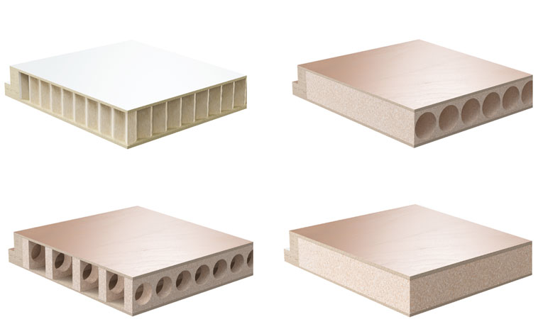

waren gestern schon vorab bei der Innentürenbemusterung und es wurden uns hier Röhrenspanstreifentüren empfohlen - enthalten laut unserem GU sind Röhrenspankerntüren.
1. Werden Röhrenspanstreifentüren standardmäßig in den Einfamilienhaus verbaut, bzw. sind diese Türen "ausreichend"?
2. Ist eine Röhrenspankerntüre grundsätzlich teurer als Streifen?
Was haltet ihr vom Hersteller "Durat"? Hatten uns hierfür mal vorab für die "CPL Eiche lasiert" entschieden.
nordanney
Mal eine Übersicht über Türfüllungen: Wabenkern, Röhrenspanstreifen, Röhrenspan, Vollspan (in der Reihenfolge der Wertigkeit und des Preises).
Je mehr und massiver das Innenleben, desto belastbarer die Tür. Das macht sich natürlich auch beim Schallschutz bemerkbar. Unter Röhrenspan würde ich es nicht machen.

Ok. Durat gehört zur Hörmann Gruppe und baut vernünftige Türen. Durat Basic ist wohl die Einstiegslinie - mit einfachen Baumarkttüren gleichzusetzen. Was nicht schlecht bedeutet, aber eben einfach und günstig (kosten im Netz ab 150€ inkl. Zarge).
