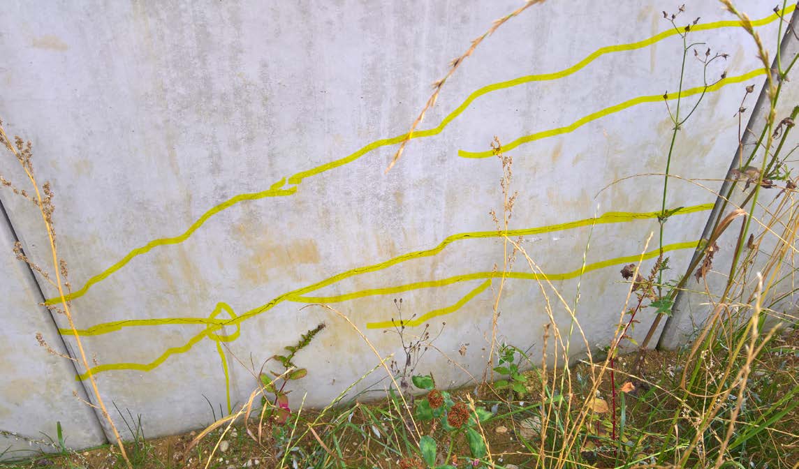

einer unserer L-Steine zeigt leider Risse, die auch über die letzten Monate größer wurden. Der Garten-Landschaftsbauer sagt, das sind Schwundrisse und normal. Könntet Ihr da mal einen Blick darauf werfen?
Risse im Frühjahr 2018:
Betonwand mit gelben Markierungslinien, Baustelle im Vordergrund, grüne Pflanze
Risse vor zwei Wochen - ist mehr geworden, im unten linken Drittel lief offenbar Wasser aus dem Loch.
Betonwand mit gelben Markierlinien und Unkraut im Vordergrund.
Was meint Ihr?
Danke & Grüße

Vorsicht Laienmeinung: Ich denke L-Steine dürfen keine Risse zeigen, da nicht vor Ort betoniert. Man erwartet bei L-Steinen eine saubere Oberfläche.

Die entscheidende Frage ist doch, ob die Risse nur oberflächlich sind oder ob das Element tatsächlich gebrochen ist. In letzterem Fall sollte es getauscht werden.
Relevant scheint mir sowieso nur der eine, durchgängige und etwas tiefere Riss weiter unten zu sein, die anderen sind ja recht offensichtlich nur oberflächlich.
Sieht man da nicht von der Seite, wie weit der rein geht?
Das bisschen Wasser muss ja nicht von der anderen Seite durchdrücken (dann wäre es definitiv ein Problem), evt. sammelt es sich einfach an der Stelle durch den oberflächlichen Riss an sich. Sieht für mich danach aus.

Auf meine Mängelanzeige hin hat die Firma den Riss mit Betonmasse überspachtelt und ihn gleichzeitig aber auch als "keinen Mangel" bezeichnet. Die Korrektur erfolgte ohne vorherige Ankündigung - daher habe ich aktuell keine Möglichkeit nachzuprüfen wie tief der Riss tatsächlich ist. Links und Rechts stehen ebenfalls L-Steine.
Gibt es hier erlaubte Toleranzen o.Ä.?

Solange kein Wasser an die Armierung kommt, ist das ganze eigentlich nur ein optisches Problem und mit zu spachteln erledigt.
Du wirst es mit der Zeit sehen wenn das Teil tatsächlich gebrochen sein sollte und das Eisen zu rosten anfängt, da ändert auch das bisschen Spachteln nichts.
Sieht für mich bisher nicht danach aus.
