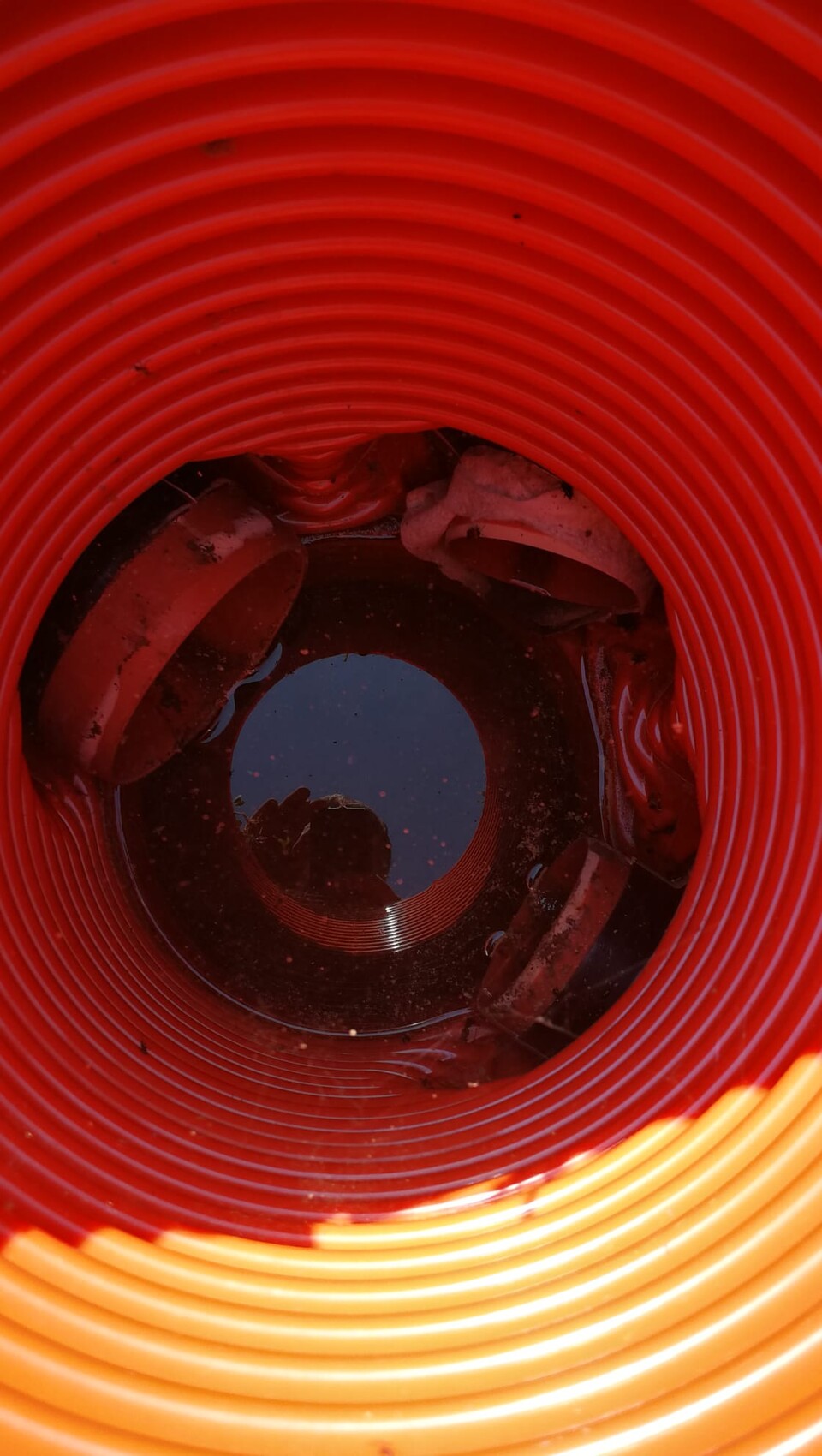

Ich hatte heute ein Gespräch mit zwei Nachbarn (Neubaugebiet).
Es ging um das Thema Rigole (Versickerung Vorschrift im B Plan).
Wir haben alle 3 eine Rigole. Die beiden Nachbarn haben aber eine Entlüftung und meines das dies notwendig sei damit das Wasser auch gut in die Rigole läuft und versickern kann.
Auch ist unser Schacht anders. Bei den Nachbarn schaut man quasi auf die Rigole. Bei mir nicht. Hier sieht man 2 Rohre vom Haus kommen und leicht höher startet das Rigolenrohr.
Daher meine Fragen. Hat man bei mir „Schindluder“ getrieben? Braucht man eine Entlüftung?

Welchen Durchmesser haben denn deine Rohre?
Entlüftung braucht man, wenn die zu erwartende Wassermenge das Rohr (fast) ganz ausfüllt. denn dann drückt die entweichende Luft aus der Rigole gegen das einlaufende Wasser vielleicht haben die nur DN 80 und du hast DN 125? Und wie oft gibt es bei euch Starkregenereignisse?
Das andere vermeintliche "Problem" verstehe ich nicht, da hilft oft ein Bild mehr als tausend Worte.

Keine Ahnung. Anbei ein Bild.
Ort ist Eilenburg bei Leipzig.
Roter Spiral-Schlauch im Rohr, Wasser am Boden, zentrales Loch sichtbar.

Ok bin da kein Profi, aber mir kommt das "falsch" vor.
1. ist das für mich keine Rigole, sondern ein Sickerschacht. Ich gehe jetzt aufgrund deiner Beschreibung davon aus, dass das Niederschlagswasser vom Dach deines Hauses erst in diesen Schacht läuft und dann, wenn die Menge zu viel für den Schacht ist noch in eine Rigole?
2. Müssen m.E. die Zuleitungen höher liegen, damit es nicht zu einem Rückstau kommt. Das Rohr zur Rigole sollte das unterste sein, damit das Wasser was "zu viel" für den Schacht ist in die Rigole läuft.
Aber ich bin da echt nicht der Experte, das sollten andere beantworten.

In diesem Schacht sind ja 3 Rohre. Die beiden kleineren kommen vom Haus. Das dickere führt dann in die Rigole.
WilderSueden
19.05.22 09:34
Dann ist das einfach ein Wartungsschacht für deine Drainage?
