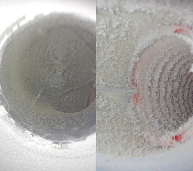

Ich habe nun ein paar Fotos mit einer Inspetionskamera gemacht ca. 1 cm Staubschicht in der Abluft ist nicht schön.

Wir sind mit dem Abluftrohr in der Küche angefangen. In den Bildern sieht man wie es aussah.

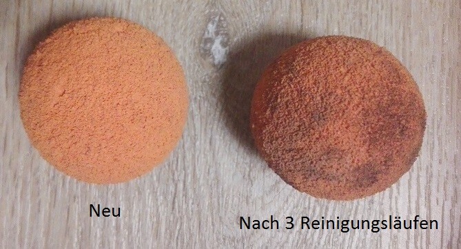

Zuerst haben wir es mit den Bällen (MF-R75)probiert. Man steckt einen Ball in das Rohr und saugt ihn mit einem Staubsauger von der anderen Seite des Rohres an. Der Ball wirbelt den Staub auf, welcher von dem Staubsauger am Ende des Rohres abgesaugt werden soll. Nach 3 Läufen war den Ball ziemlich dreckig. Da die Bälle aus Schaumstoff bestehen konnten wir sie nicht mehr richtig sauber kriegen.
Trotz der 3 Reinigungsläufe waren die Ablagerungen im Rohr mit der Kamera noch deutlich zu erkennen.
Vielleicht kommt es dadurch, dass der Ball fast den ganzen Durchmesser des Rohres verdeckt. Aus diesem Grunde kann sich der Luftstrom nicht genügend aufbauen um die Verschmutzungen durch das Rohr weg zu transportieren.

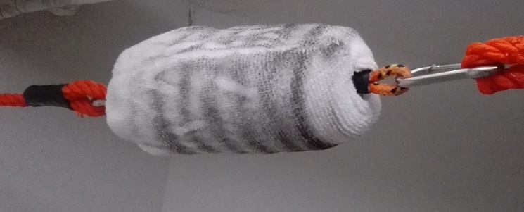

Wir haben dasselbe Rohr mit dem Reinigungsset (von fd-ds) noch mal gereinigt. Es funktioniert wie folgt: es wird ein Zugseil mittels einer Zugeinheit, welche von einem Staubsauger angesogen wird, verlegt. Das Rohr wird mit einem Lappen auf dem Schaumstoffkörper gereinigt. Dieser wird von dem verlegten Zugseil gezogen. Die Lappen auf dem Schaumstoffkörper werden nach jedem gereinigten Rohr oder nach jedem Lauf getauscht.
Trotz mehreren Reinigungsläufen mit den Bällen und mit der drehenden Bürste kamen die Lappen des Reinigungssets ziemlich dreckig aus dem ersten Rohr, welches wir zum Testen verwendet haben.
Alle weiteren Rohre haben wir mit dem Reinigungsset gemacht. Ohne das Testen der Systeme an dem ersten Rohr hat die ganze Reinigung ca. 2 Stunden gedauert. Die Reinigung mit dem Reinigungsset sah ziemlich einfach aus. Deswegen überlege ich, ob ich den Wartungsvertrag abschließe oder in Zukunft meine Rohre selber reinige.
