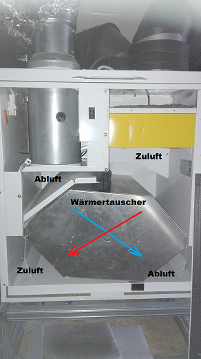

ich wollte meinen Beitrag über den möglichen Einfluss der Zuluftqualität von Verschmutzung der Abluftrohren näher erläutern. Auf dem Bild ist meine Anlage ValloPlus 350 MV abgebildet.
Ventilationsgerät mit Zuluft/Abluft und Wärmetauscher; blaue und rote Pfeile zeigen Luftströme

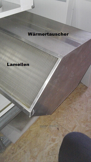

Wie kann man sehen, dass die Abluft- und Zuluftströme mit Höhe Wahrscheinlichkeit nicht luftdicht getrennt voneinander sind. Auf dem weiteren Bild ist der innere Struktur des Wärmetauschers.
Metallischer Wärmetauscher mit sichtbaren Lamellen in einem Gehäuse.
Wie Sie sehen können, sind Abluft- und Zuluftströme nur durch dünne Lamellen voneinander getrennt werden. Natürlich steht sich die Frage, ob diese Konstruktion über Jahre luftdicht bleiben wird.

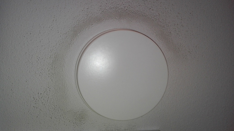

Ein weiterer Grund zu der Annahme, dass Luft aus Abluftrohren in Zuluftrohre gelangen kann. Ist der schwarze Ring um das Tellerventil herum.
Runde, weiße Deckenleuchte mit diffuser Abdeckung an texturierter Decke.

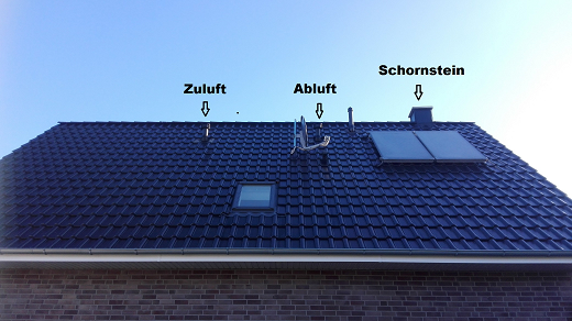

Die Anlage hat zwei Filter (G4 und F7), die wir alle 4 Monate tauschen, dennoch bildete sich nach ca. 1,5 Jahren der schwarze Ring um das Tellerventil. Unser Heizungsinstallateur sagte, es sei wegen der Schornsteinauslässe passiert. Er sagte auch, dass er es oft in den Häusern mit dem Kamin beobachtet hat. Wenn diese Aussage stimmt, dann bedeutet das, dass die Luft aus dem Schornsteinrohr in das Zuluftrohr eingesaugt wird. Es handelt sich hier um heiße Luft, die theoretisch in der kälteren Jahreszeit nach oben strömen sollte. In Bild sind die Rohre auf dem Dach zu sehen.
Dach eines Hauses mit Zuluft- und Abluftöffnungen sowie Schornstein
Den Abstand zwischen Schornstein und Zuluftrohren beträgt ca. 6 m. Das Kamin wird von uns in der kalten Jahreszeit nicht mehr als zweimal im Monat genutzt. Daraus kann ich schließen, dass aus der Abluftrohrleitung (die immer in Betrieb ist) die Luft von Zeit zu Zeit in der Zuluftrohrleitung gelangt.
Fazit.
Eine luftdichte Trennung der Zu- und Abluftströme kann mit hoher Wahrscheinlichkeit nicht gewährleistet werden, d.h. die Qualität der Zuluft kann auch vom Zustand der Abluftleitung abhängen. Natürlich hängt alles stark vom Design des Systems ab.

nixus_maximus
27.10.18 15:23
Warum sollte der Wärmetauscher nicht dicht bleiben? Wenn er es nicht ist solltest du ihn tauschen, die sind nicht übermäßig teuer (bei uns ca 1000 Euro)
bau_2015_
27.10.18 15:28
1000 Euro für mich Kling nicht ganz günstig. Leider habe ich nirgendwo gefunden, wie oft man ihn austauschen muss.
Lumpi_LE
27.10.18 15:29
Nie, es gibt 0 Gründe warum der undicht werden sollte.
bau_2015_
27.10.18 15:35
Leider kann ich es weder zustimmen noch widerlegen. Kann es irgendwie getestet werden?
