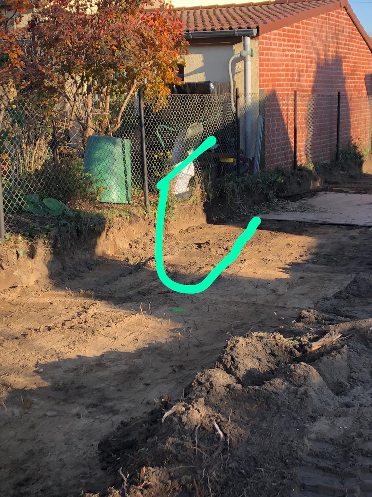

Wir haben in 2. Reihe ein Grundstück erworben und sind gerade dabei, im GFL Bereich vom Grundstück in 1. Reihe die Baustraße vorzubereiten. Hier mussten gestern Holzlatten die als Sichtschutz zum Grundstück rechts neben dem in 1. Reihe dienten, entfernt werden.

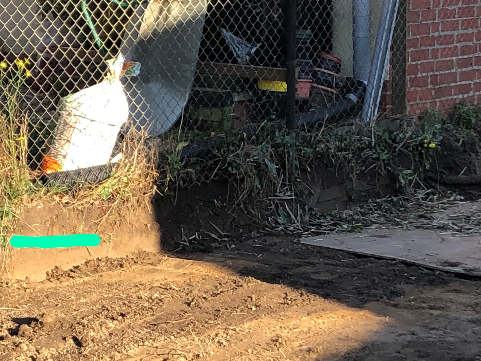

Dabei kam zum Vorschein, dass hinter diesem Sichtschutz die Nachbarn vom Grundstück in 1. Reihe ihr Regenwasser des Garagenanbaus gesammelt komplett einfach an die Grundstücksgrenze leiten, siehe angehangene Bilder. Es läuft zwar auf ihr Grundstück, aber 1cm daneben ist halt nun direkt unsere Baustraße, bzw. später die Zufahrt mit allen Rohren darunter.
Als der Tiefbauer das gestern sah, meinte er direkt dass das so nicht ginge und das gefährlich für die Baustraße und vor allem spätere Pflasterungen sei, da das Wasser alles unterspülen würde.
Wir wollen darüber natürlich mit den Nachbarn sprechen, ich würde mich freuen hier Mal kurz eine Einschätzung zu hören, ob das so erlaubt ist und was man hier als einfachste, pragmatische Lösung anbieten könnte. Direkt in dem Streit zu gehen, wollen wir natürlich vermeiden.

Freundlich die Nachbarn genau auf diesen Sachverhalt hinweisen. Rechtlich sind sie für „ihr“ Regenwasser verantwortlich.
Vor allem: Jetzt, wenn ihr dort baut, haben sie es gerade recht einfach, eine Lösung zu finden. Wenn ihr erst mal gepflastert habt, wird es auch für sie bestimmt aufwendiger.

Genau wie @lastdrot geschrieben hat, vorgehen.
Ihr habt doch eine perfekte Steilvorlage von Eurem Tiefbauer geliefert bekommen. Nicht Ihr "meckert" mit den Nachbarn, sondern geht aufgrund der Einschätzung des Tiefbauers hin. Ist eine ganz andere Situation, als wenn es Eure Idee wäre - macht Euch die Anmerkung des Tiefbauers also zunutze.
