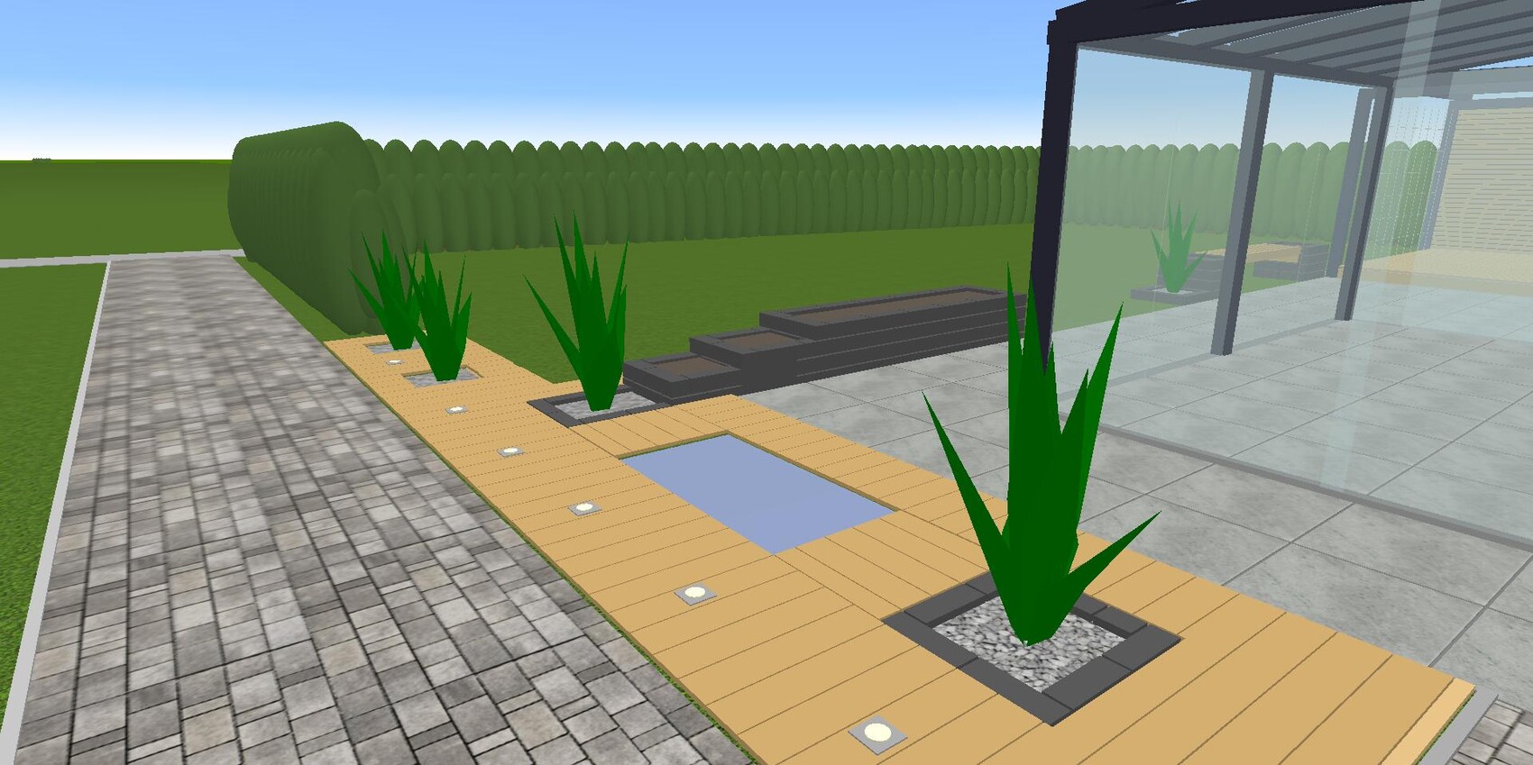

Hallo!
Ich plane neben der Terrasse noch einen kleines eckiges Wasserbecken.
Zuerst wollte ich ein Fertigbecken aus Kunststoff nehmen, jedoch müsste es eingegraben werden. Sonst ist es zu instabil und müsste gestützt werden.
Variante 1 wäre:
PE-Fertigteich an gewünschter stelle platzieren. Diesen kann ich aber nur halb eingraben, da die Unterkonstruktion von den Holzdielen noch einen gewissen Aufbau braucht. Ich hätte vllt. noch Randsteine zur Stabilisierung ran betoniert.
Variante 2: Schalsteine setzen, bewehren und ausbetonieren. Hierzu brächte ich noch eine Teichfolie, und ich habe keine Ahnung ob ich die in einem eckigen Becken faltenfrei rein bekomme. Und es ist deutlich mehr Aufwand.. und ich habe wenig Zeit.. und es ist noch so viel im Garten zu tun.. 😀
Variante 3: Schalsteine und statt Folie mit 2K-Dichtschlämme arbeiten. Dazu müsste ich aber eine Bodenplatte betonieren. Noch dazu muss alles perfekt im Wasser sein, damit die Endhöhe stimmt. Ich bin ja kein Gartenbauer.. also für mich schon relativ anspruchsvoll..
Ich tendiere zu Variante 1. Da kann ich auch mehr korrigieren, wenn es nicht so funktioniert wie ich es mir vorstelle. Wenn hingegen die Mauer betoniert ist, wirds schwierig..
Hat vllt. noch jemand ne andere Idee?
3D-Skizze ist im Anhang.
Viele Grüße,
Daniel

Wie groß soll die Wanne werden? Soll die bepflanzt werden? Je nachdem kannst du auch eine große Mörtelwanne hernehmen, so würde ich es wohl machen. Die wird dann eingelassen oder verkleidet und ist stabil. Gegen Mücken gibt's Chemie 😀

Schon etwas größer als eine Mörtelwanne. Derzeit habe ich einen 380L Fertigteich im Auge.

Ich persönlich würde es mit der Teichfolie machen, aber da du ja wenig zeit hast ist Variante 1 am besten geeignet.
