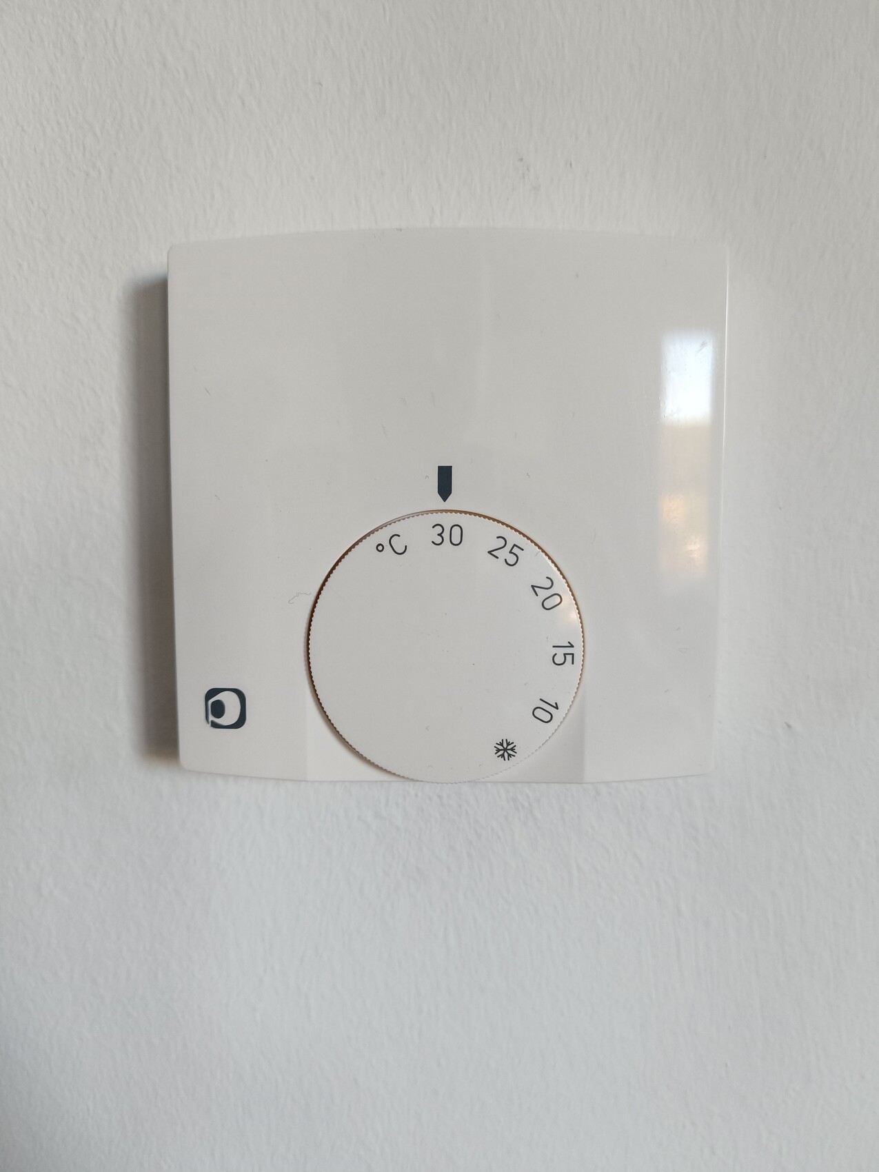

ich habe heute früh festgestellt dass sich der Raumthermostat im Treppenhaus wie von Geisterhand selbstständig auf 30 Grad gedreht hat.
Und habe keinen Plan weshalb.
Die Wärmepumpe ist momentan nur auf Warmwasserbetrieb eingestellt. Heiz/Kühlbetrieb ist abgeschaltet. Es handelt sich um eine Daikin Altherma 3 R Ech2o und Fußbodenheizung.
Kann dass sein oder muss ich einen Geisterjäger beauftragen?

Was für eine Heizung das ist ist erstmal egal. Wichtig wäre zu wissen was für ein Raumthermostat du da hast.
Kinder im Haus? Sind zwar keine Geister, aber manchmal kleine Monster.
Ich habe es selbst gesehen wie der ERR sich dreht, weil es nicht völlig geräuschlos vostatten ging.
Vielleicht kannst du mit dem Bild was anfangen.
Weißes Wandthermostat mit rundem Drehknopf zur Temperatureinstellung 10–30 °C.
jrth2151
08.07.24 10:50
Die Marke kenne ich jetzt nicht direkt, sieht aber aus wie die günstigen Regler von Prineto. Die hatte ich damals mal in einer Wohnung und hatte die damals selbstständig zurückgebaut um smarte Thermostate zu verbauen. Kann dir mal ein Foto von Innen zeigen:
Innenansicht eines Wandthermostats mit Platine, Kabeln, Widerständen und Knopf
In die Rote Aufnahme wird der runde Regler eingesteckt. Wie du siehst ist hier kein Motor oder Ähnliches verbaut. Sollte sich also nicht von alleine umstellen können. Ohnehin läuft das ganze Ding ohne Strom, da das nur ein simples Thermostat ist.
Wie sich das bei dir umstellen konnte, weiß ich jetzt auf Anhieb auch nicht, aber der Hersteller kann dir vielleicht was dazu sagen.
