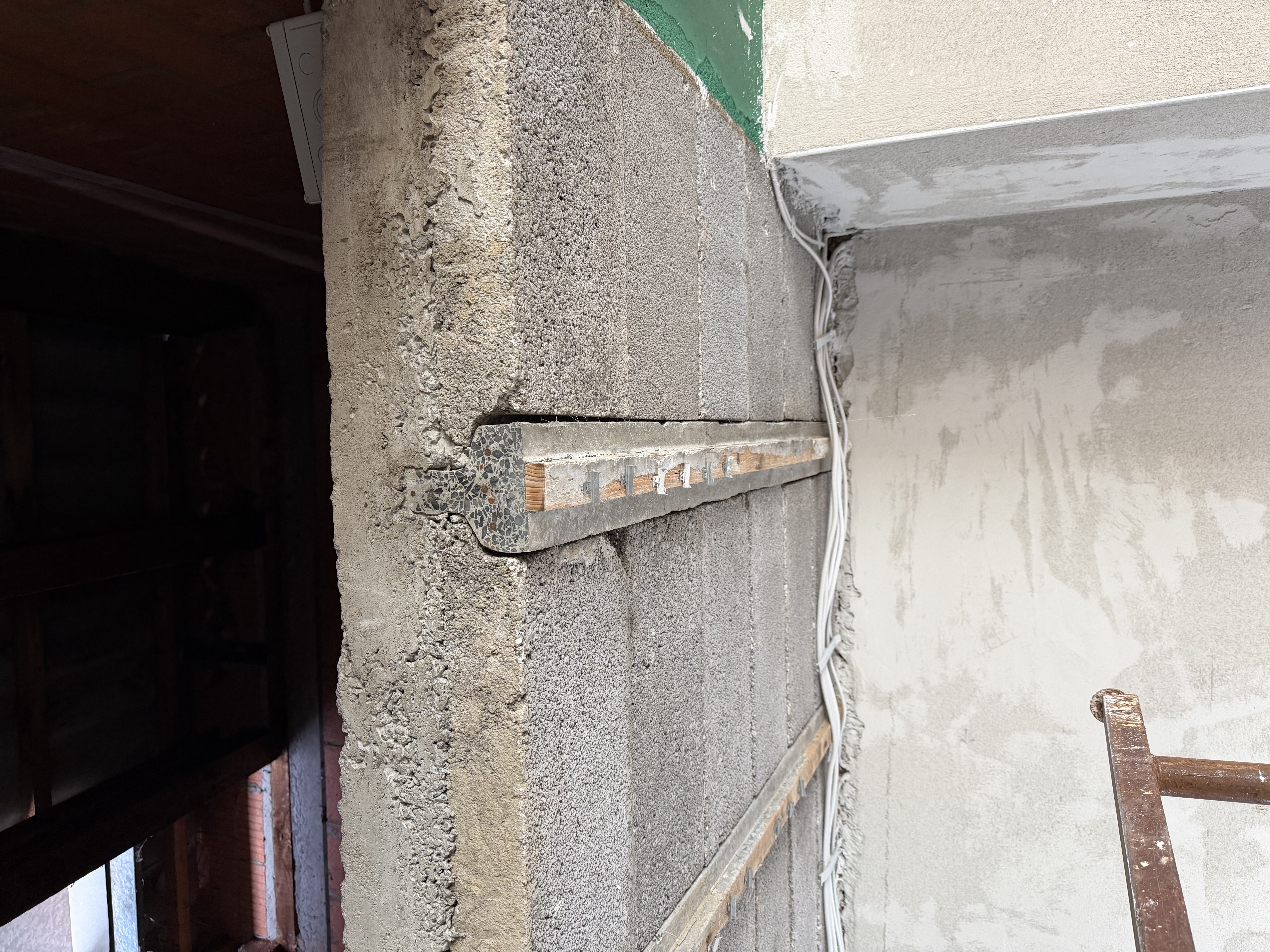

wir haben ein Haus aus dem Jahr 1978 übernommen. Über der Küche befindet sich ein kleiner Speicherraum, in dem früher eine alte Wärmepumpe stand. Die Aussparung in der Decke ist nun relativ groß, und ein Querträger der Holbetondecke liegt scheinbar nur auf einer Wandseite mit etwa 15 cm auf (zumindest vermute ich das). Eine zweite Auflage konnte ich nicht erkennen.
Ist das statisch bedenklich? Und welche Maßnahmen wären hier erforderlich?
Ein Bild habe ich angehängt.

wpic05.04.26 12:06
Ohne den Gesamtzusammenhang der Situation zu kennen, ist es natürlich kaum möglich, eine relevante Aussage zur Statik zu machen. Die Systemträger der Hohlsteindecke sind ja offensichtlich beschnitten worden und liegen nur einseitig auf, was statisch völlig widersinnig ist. Ein Architekt/Statiker sollte sich Konstruktion ansehen, bevor Sie mit einem "weiter so - hält doch schon seit ... Jahren" in die Sanierung gehen.

Das Haus mag Baujahr 1978 sein, aber der Nochnichteinsturz ist wohl kaum schon seitdem bewährt. Daß es nicht ist, wie es soll, ist auf dem Bild leider als einziges erkennbar. Siemens Lufthaken funktionieren nur unter bestimmten Bedingungen dauerhaft zuverlässig: bei Vollmond gekauft von Wolpertinger Jungfrauen in Schilda und eingegipst mit Globuli. Das sind nun einmal die anerkannten Regeln der Hoffnung.
