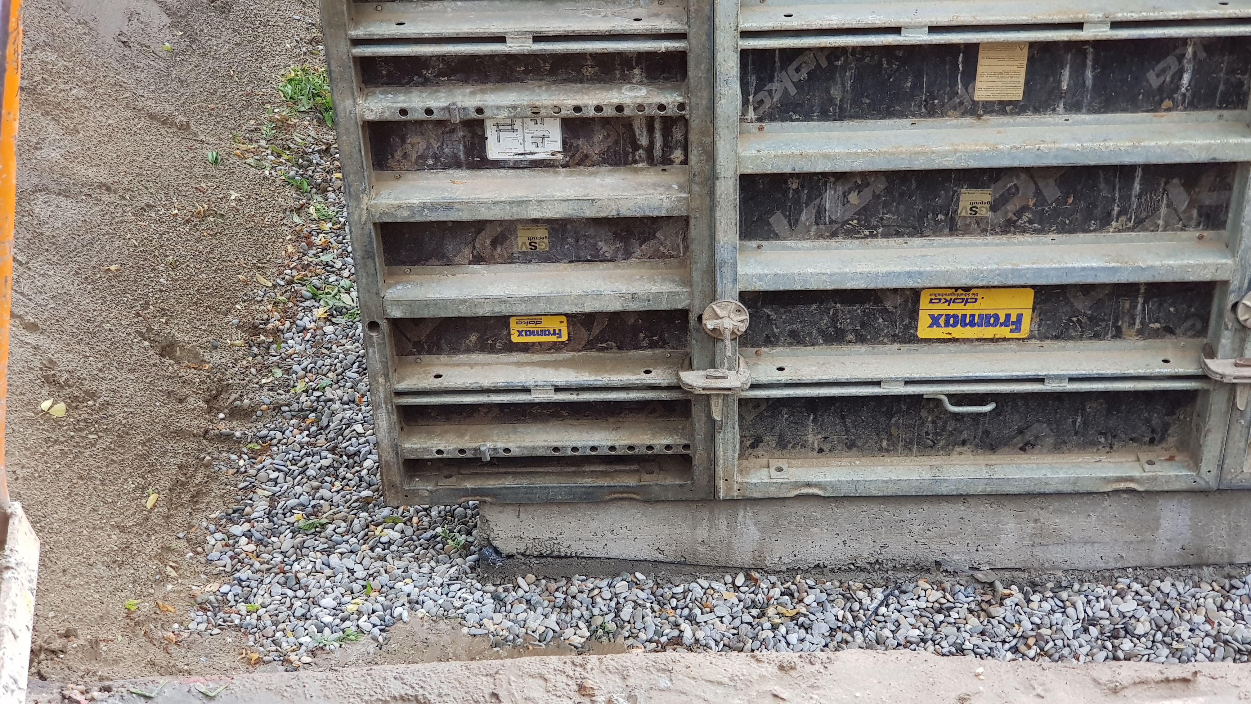

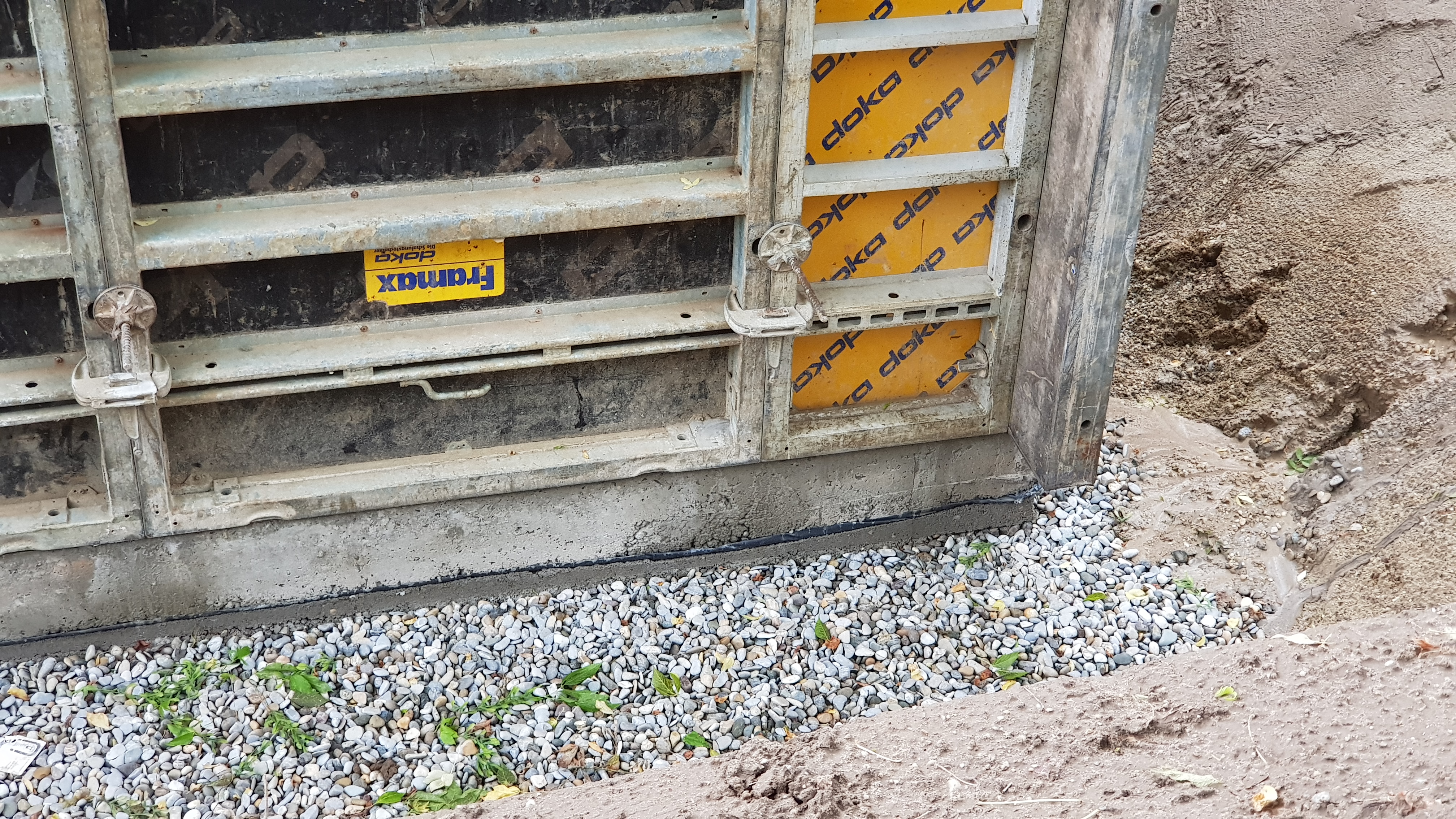

unsere Bodenplatte soll laut B&L Beschreibung aus mindestens 25 cm dickem WU Stahlbeton bestehen. Ich glaube nicht das es überall eingehalten wurde (siehe Foto). Vermessen habe ich es noch nicht, da ich noch nicht in der Baugrube gewesen bin. Ich bin reichlich skeptisch bezüglich der Qualität der Ausführung. Oder ist das aus statischer Sicht tolerierbar?
Steven
Hallo
da hat irgendwer die Sauberkeitsschicht hingepfuscht.
Da muss ein Statiker drüber sehen und sein OK geben. Kann auch sein, dass er NEIN! sagt.
Steven
neutronbx
So die Entscheidung ist gefallen: Abriss und Neuerstellung. Insbesondere nach dem auch an einer Stelle auf ca. 0,5m Länge die vertikale Bewehrung aus der Bodenplatte für die Wand nicht gemacht worden ist und lediglich die Lücke mit horizontalen Streben geschlossen wurde. Danke euch Allen für euere Meinung!
