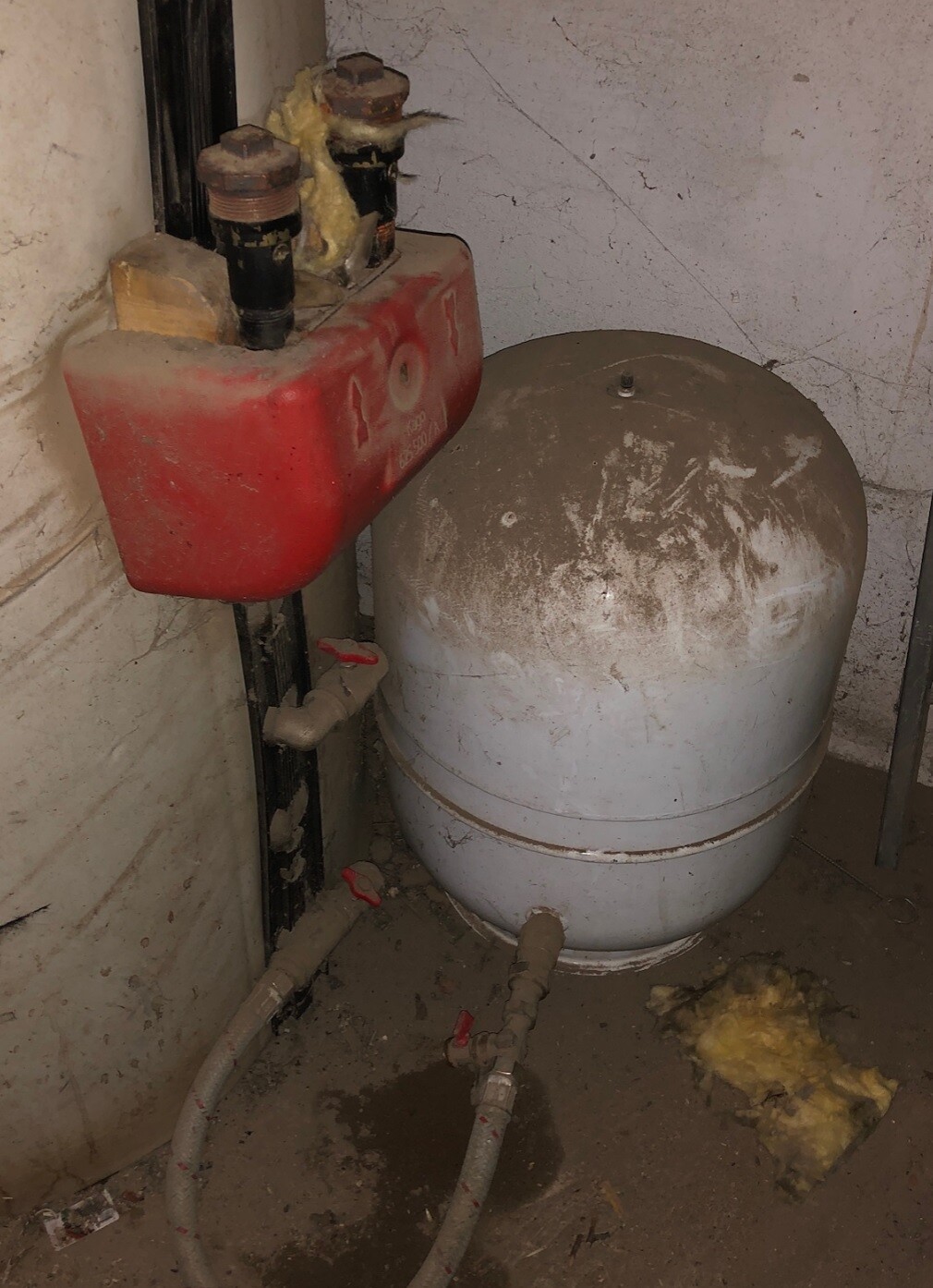

wir haben ein Haus gekauft, das derzeit leer steht. Die Heizungsanlage ist ausgeschaltet und soll im Zuge der Sanierung in diesem Jahr verschrottet werden.
Es handelt sich um eine Kago Diplomat 280 mit Econom P 600 Pufferspeicher (600 l). Die Heizungsanlage haben wir schon leer laufen lassen, aber der Speicherbehälter ist noch voll.
Ich habe die 3 kleinen roten Ventile aufgedreht, aber da ist nur das kleine Reservoir leergelaufen. Muss ich über die großen Anschlüsse oben gehen? Muss ich hier eine separate Pumpe anschließen?
Habe leider keine Bedienungsanleitung für die Anlage gefunden.
Grüße
Egon
Keller: roter Ausdehnungstank neben grauem Drucktank, Rohrleitungen und Staub.
Mycraft08.02.21 09:13
Die Speicher sind in der Regel direkt mit der Hauswasserleitung verbunden und werden von unten befüllt. Dort ist oft auch ein Ventil zum Wasser ablassen.
D.h. Wasser im Haus abdrehen. Schlauch unten dran und den Speicher dann in den Abfluss oder nach draußen leeren.
Egon der 3.
08.02.21 11:34
Ich habe doch bereits die Ventile unten aufgedreht, aber es ist sehr wenig rausgekommen, so dass ich vermute, dass nur der kleine Behälter leergelaufen ist.
Einen direkten Anschluss an die Wasserversorgung hat der Speicher nicht. Es gibt 2 Rohre oben, die zum Ofen führen.
Am Ofen direkt habe ich unten aufgedreht (auf Bild grüner Schlauch angeschlossen), worauf die Heizkörper leergelaufen sind.

Mycraft08.02.21 11:37
Dann muss du den mit einer Zusatzpumpe leeren.
