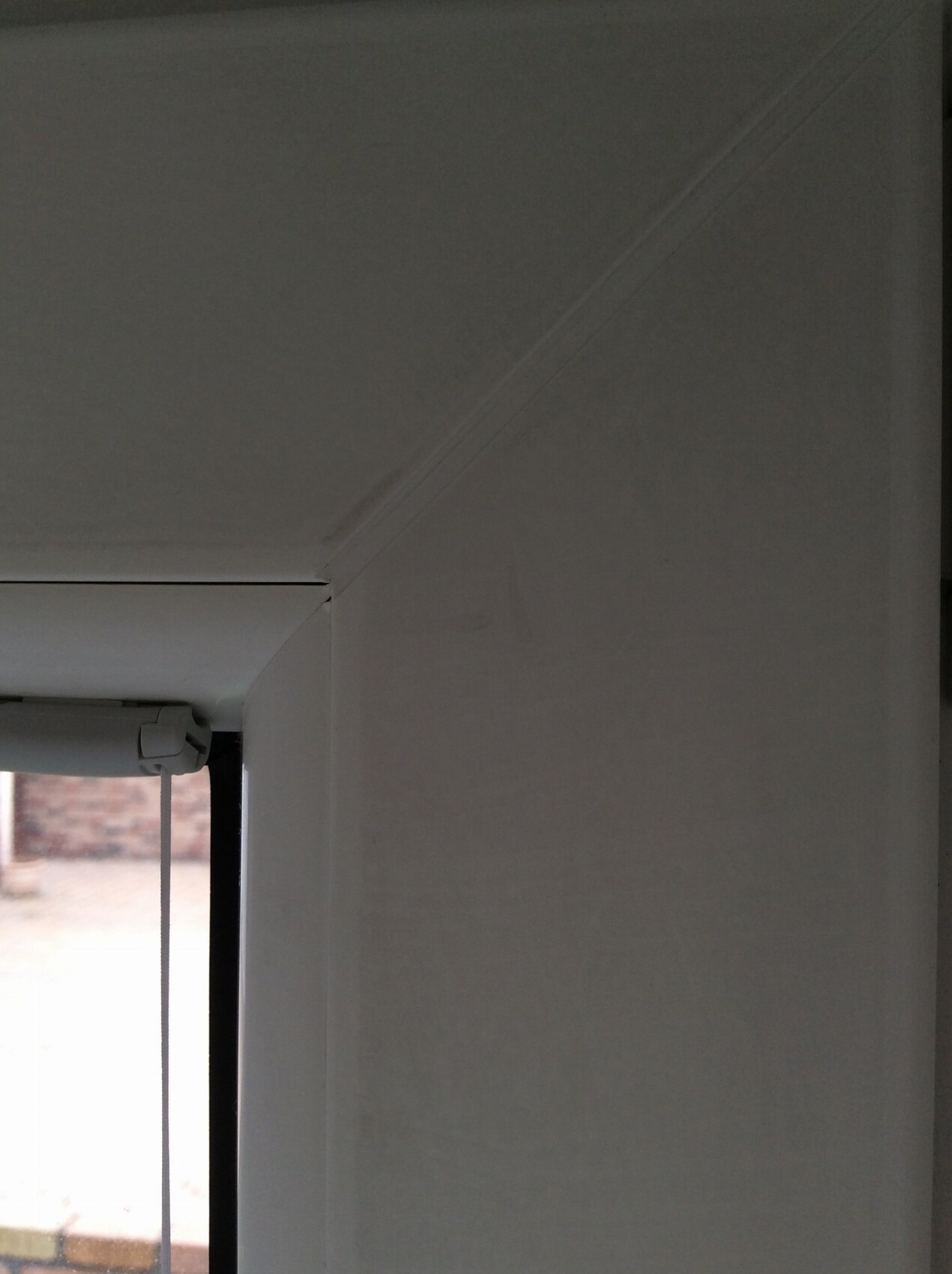

Hallo Forums-Experten,
Ich hoffe, dass ihr mir helfen könnt. Bei unserem Hausbau in 2009/2010 haben wir uns für Rehau Softline Brilliant Design Profile (golden oak / weiß) entschieden. Die weißen Profilseiten (also Innen) haben sich verfärbt. Es sieht so aus, als ob jemand mit einer grauen Walze passgenau über die Profile gefahren ist. Daneben bleibt ein weißer Rand, der mit einem Lineal gezeichnet sein könnte. Dies können wir an sämtlichen Fenstern beobachten. Zur besseren Veranschaulichung hänge ich ein Foto an..
Ich wollte erst gerne eure Meinung Wissen, bevor mein Fensterbauer mir irgendwas erzählt.
Wir sind natürlich ein rauchfreier Haushalt..(auch ohne Ofen etc.).
Ich warte gespannt auf eure Rückmeldungen!

Meine Frau nutzt dafür wahrscheinlich normalen Haushaltsreiniger, Glasreiniger und verschiedene Prowin-Artikel.
Das mit den Kleberückständen ist echt ne gute Idee.... Die Entfernung des Schleiers mit Isopropanol teste ich am Wochenende direkt mal.
Vielen Dank für den Tipp!
