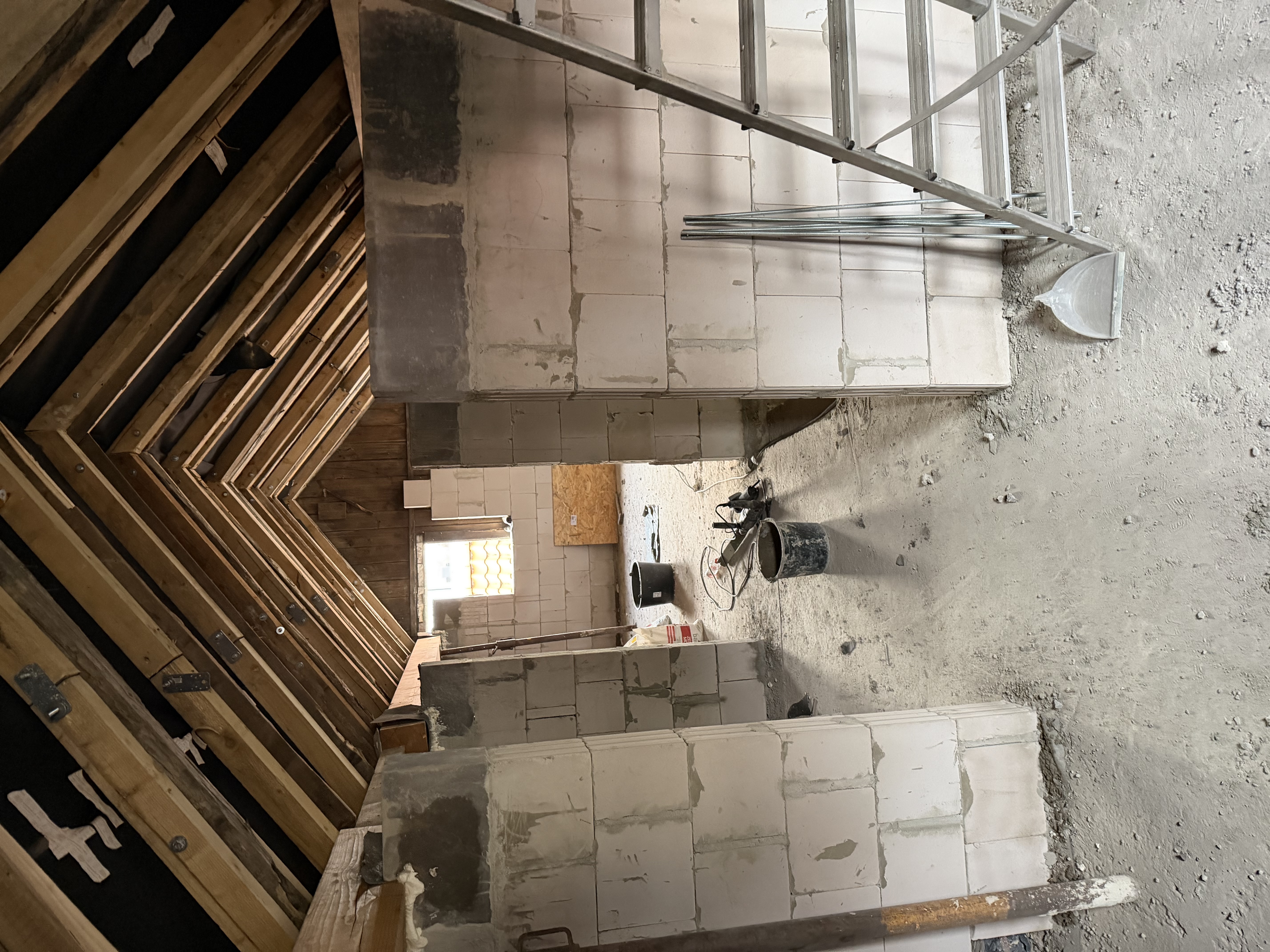

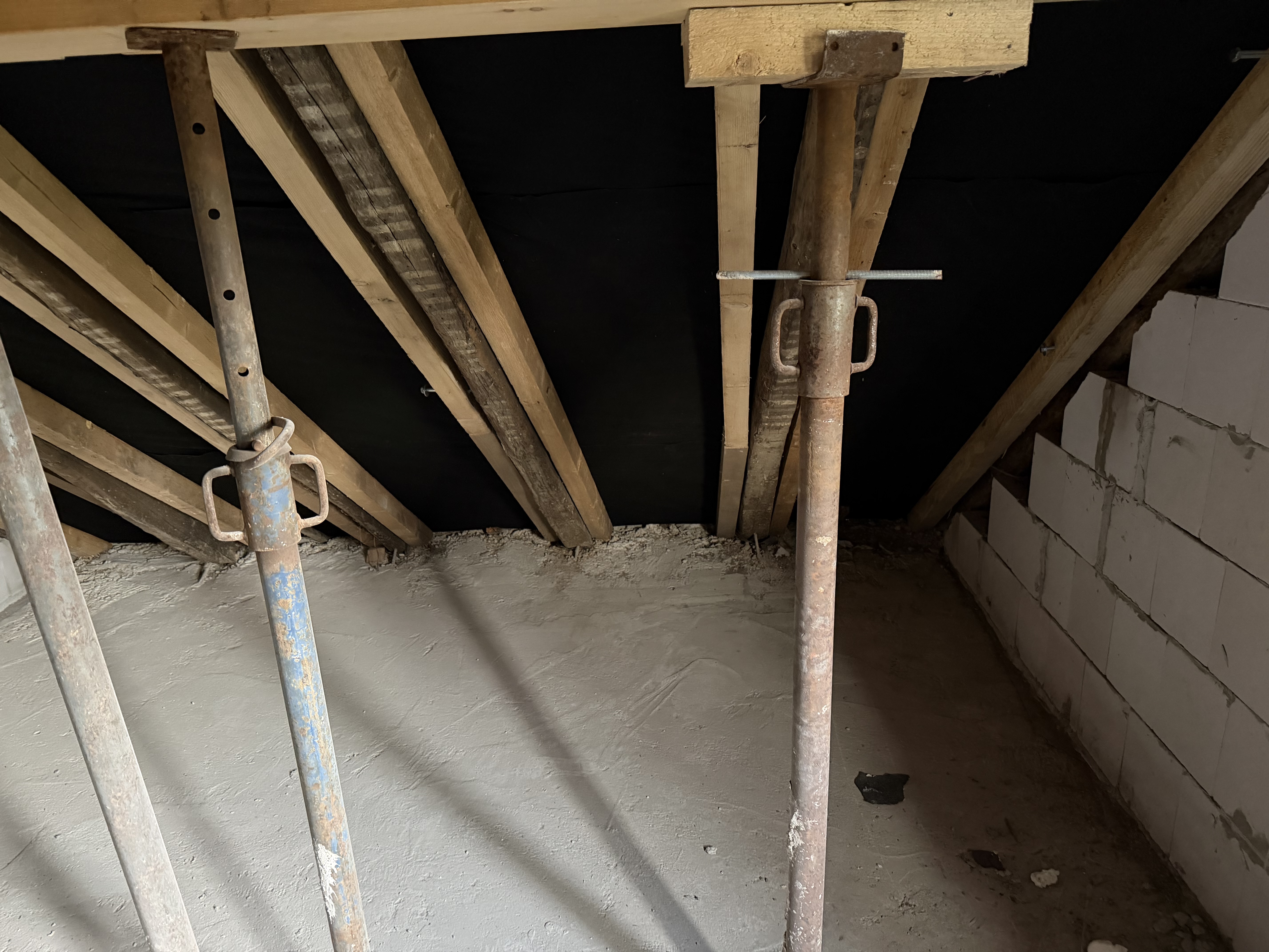

Ca 5,3m Sparren von First bis Boden DG (geht durch Betondecke und endet dort in der Mauer darunter vor der Fassadendämmung)
Sparren links und rechts verstärkt und halbwegs begradigt damit das Dach (neu)
12m je Seite lang

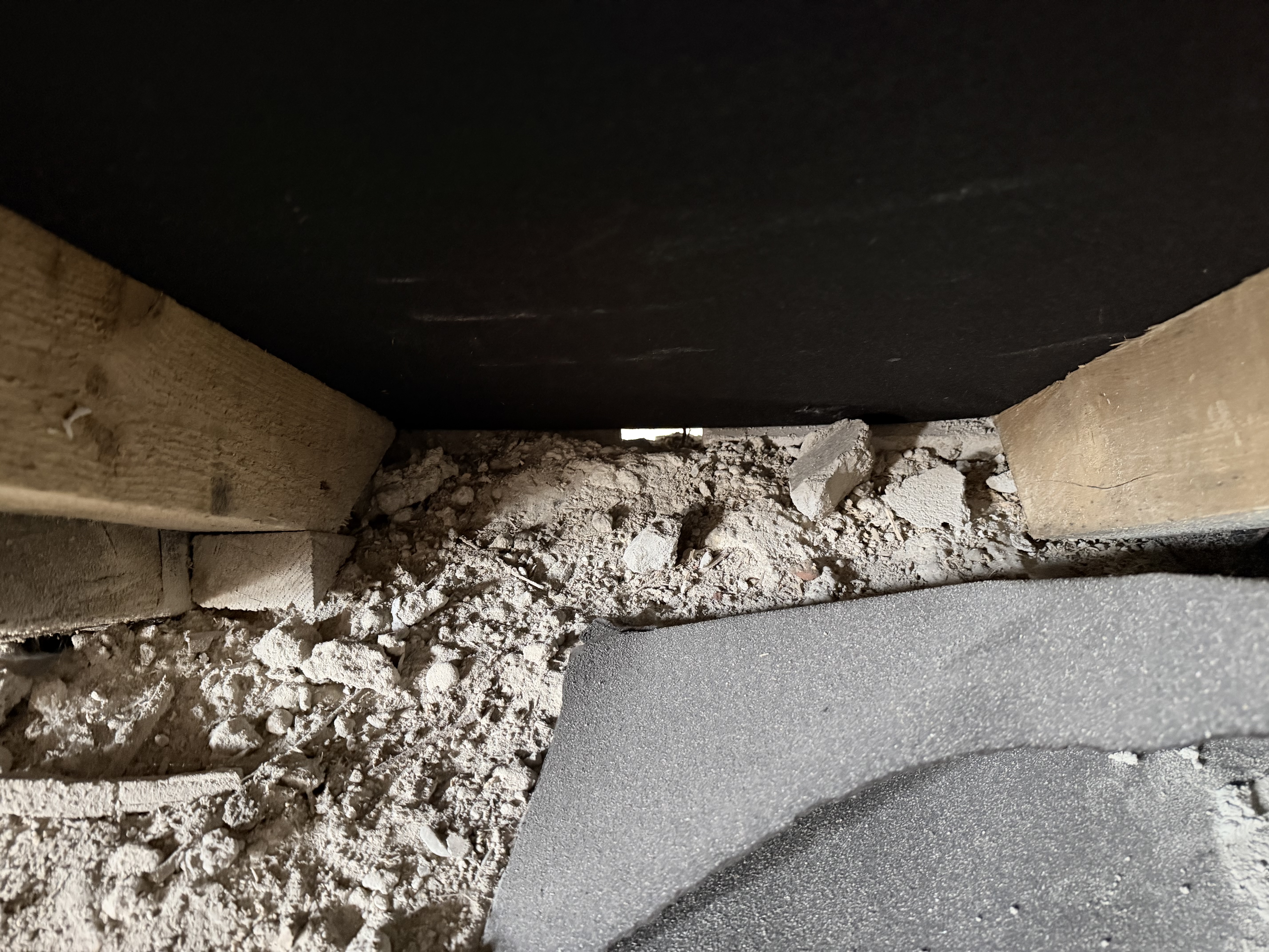

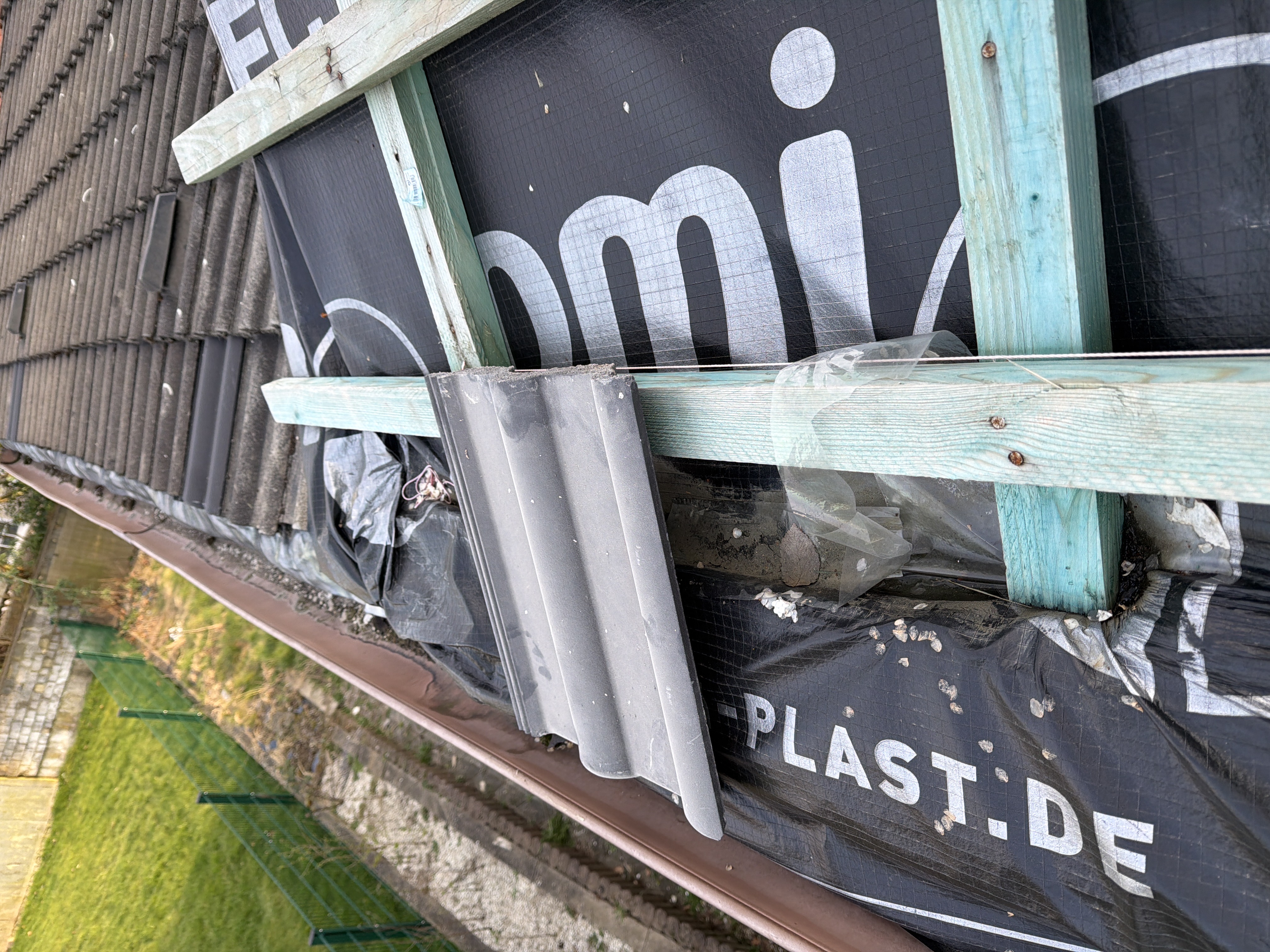

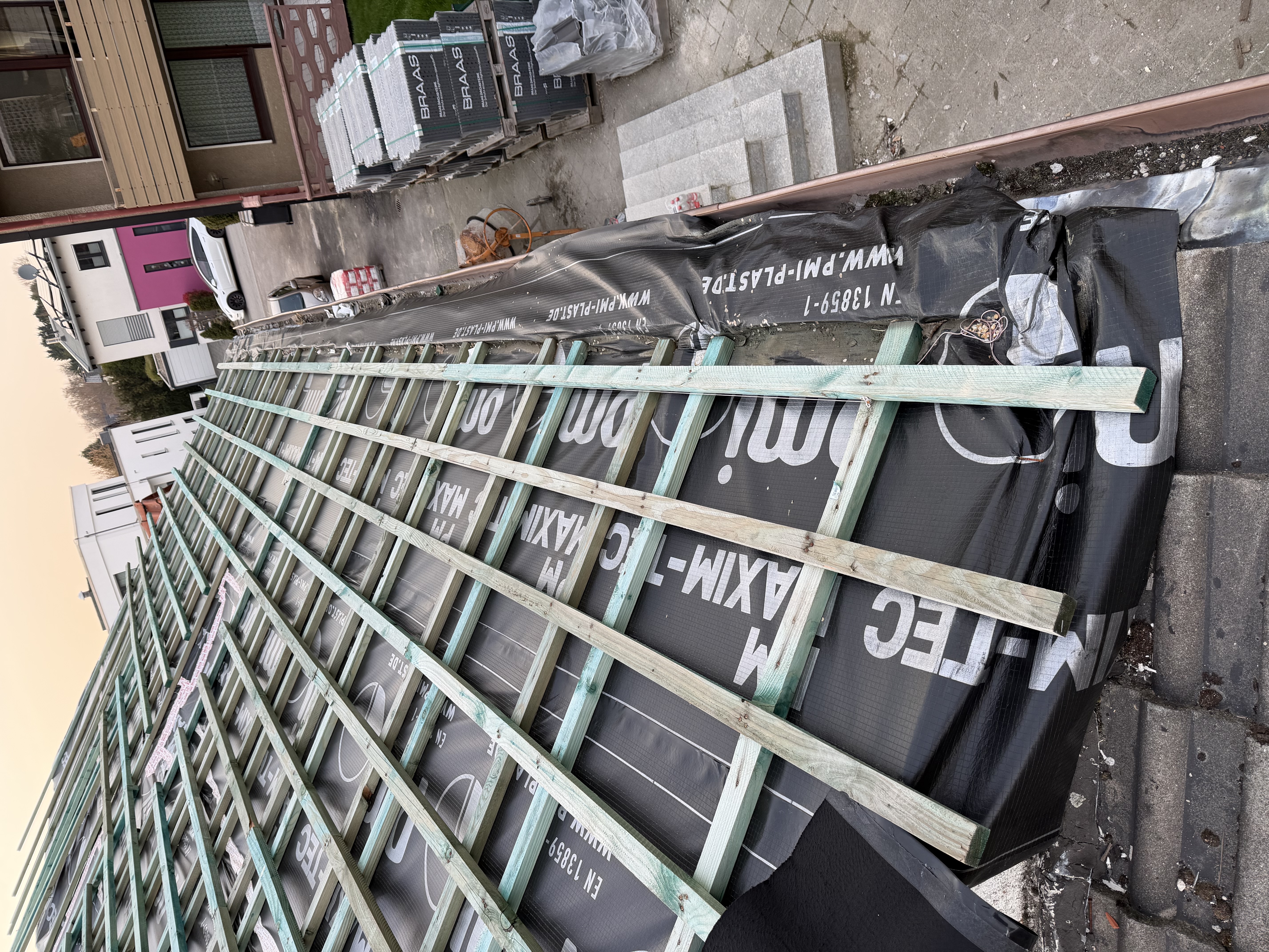

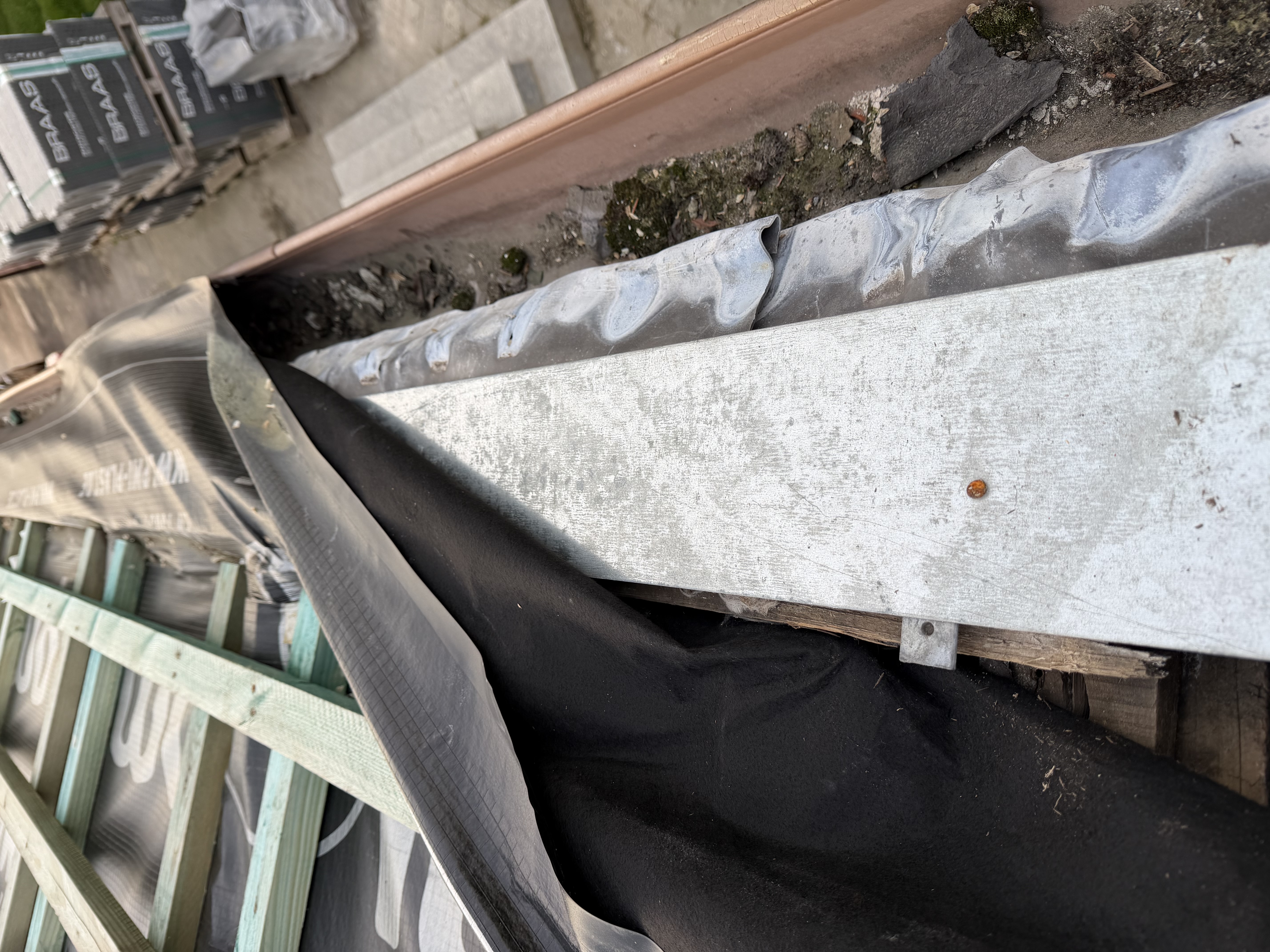

Neue Unterspannbahn auf alte Traufbohle und Konterlatte sehr eng daran gelegt (Spannung teilweise)
1. Dachlatte am Limit entfernt von Traufbohle, siehe Foto
Nun bildet sich dort ein Wassersack, den ich falls möglich beheben möchte.
Die Regenrinne ist aus Kunststoff und muss sowieso gerichtet werden, da diese schief ist und zur Mitte läuft, weil die Traufbohle auch nur auf den 30cm Latten innen hält mit Luft und Liebe.

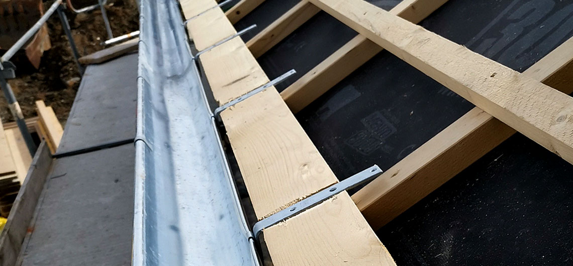

Eine Idee war eine Keilbohle zu nutzen, aber glaube auch damit kriege ich kein richtiges Gefälle hin, wenn die Bohle auf die Sparren kommt (mit Unterlatte o.ä.?)?
Andere Idee die Traufbohle auf die Konterlatte und falls mal was unter die Deckung läuft dann eben an der Fassade raus?

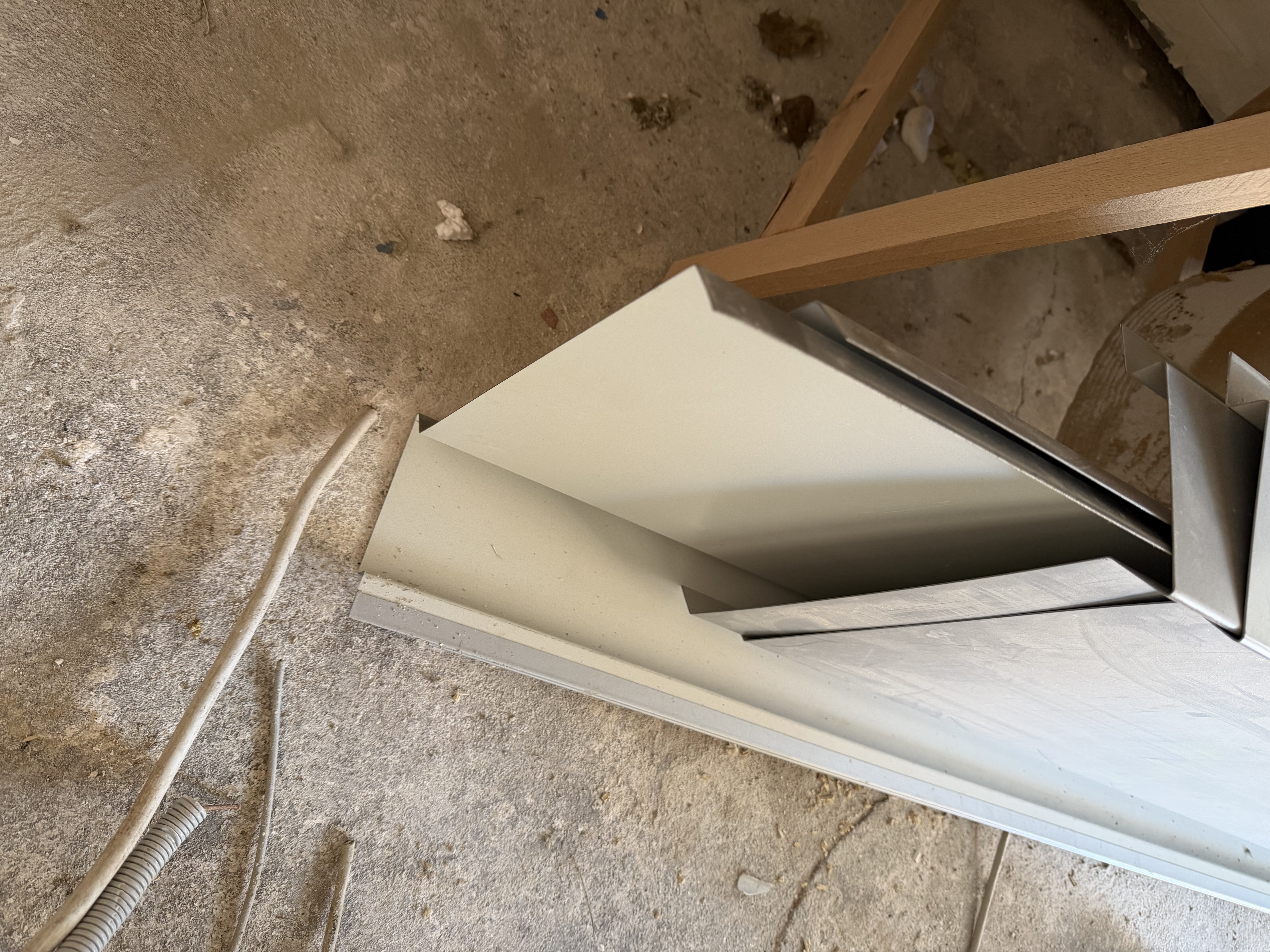

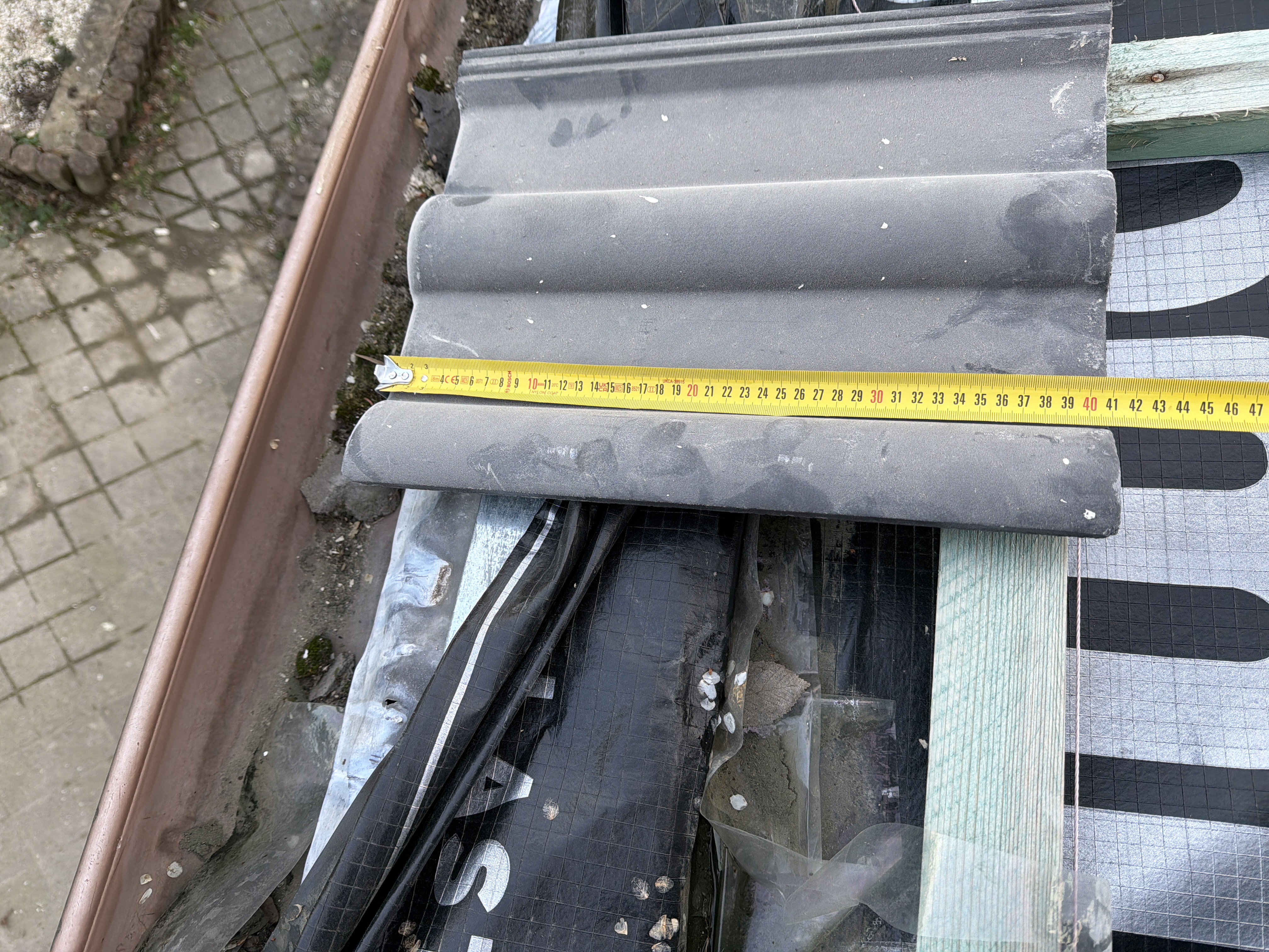

Zur Verfügung hätten wir noch diese Bleche, die eigentlich für den Ortgang waren ggf. als Traufblech?

Hi,

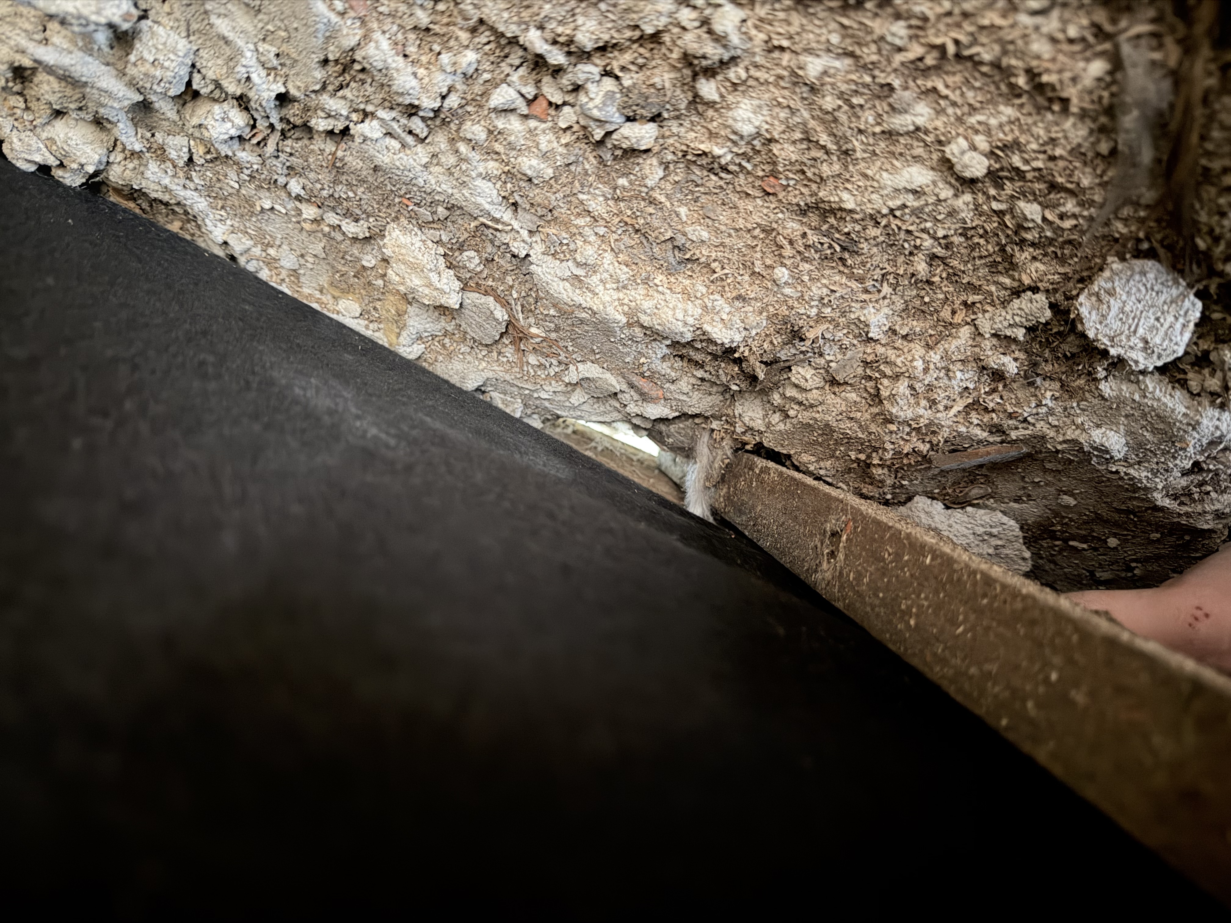

also wenn ich das richtig sehe, sitzt die Unterspannbahn auf der alten Traufbohle, der Boden ist höher, und die Konterlatten hängen unten durch, sodass sich Wasser anstaut. Grundsätzlich ist das Problem nicht verschwunden, nur weil die Dachdeckung draufkommt, Wassersäcke fördern eher Längs- und Punktbelastungen auf die Bahn, was auf Dauer zu Undichtigkeiten führen kann. Wenn du da nicht aufstockst oder die Latten angleichst, kann die Rinne irgendwann überlaufen oder das Wasser unter die Bahn drücken. Eine pragmatische Lösung wäre, die Konterlatten am Traufbereich auf die Höhe der Bohle aufzusetzen, ggf. mit Distanzstücken oder etwas dickerem Holz, so dass das Wasser sauber abläuft. Man könnte auch überlegen, die Bohle minimal abzuschrägen – 1–2cm machen hier viel aus, gerade bei 5–6m Traufe. Stellst du die Frage schon, ob die Rinne selbst tiefer hängen kann oder lieber die Latten anpassen?

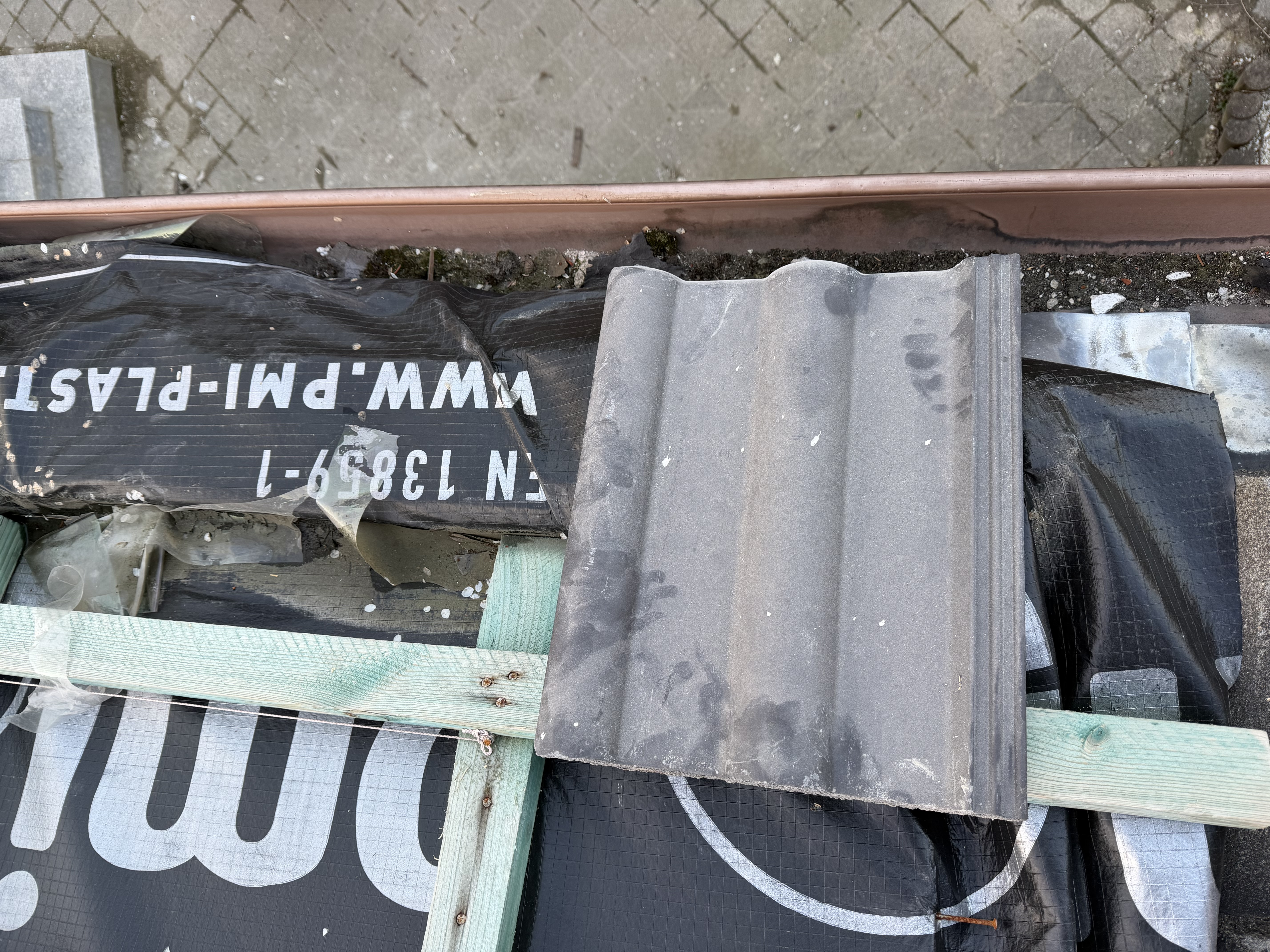

Also ich verstehe nicht ganz was du mit erhöhen der Latten meinst. Dass die Konterlatte auf die Traufe kommt? Das würde doch aber das Problem der Unterspannbahn nicht lösen, oder? Der Weg ist ja ziemlich kurz?
Habe so ein wenig Sorge, dass ich beim Trennen der Latte die USB beschädige, aber denke die werde ich so oder so kürzen müssen?

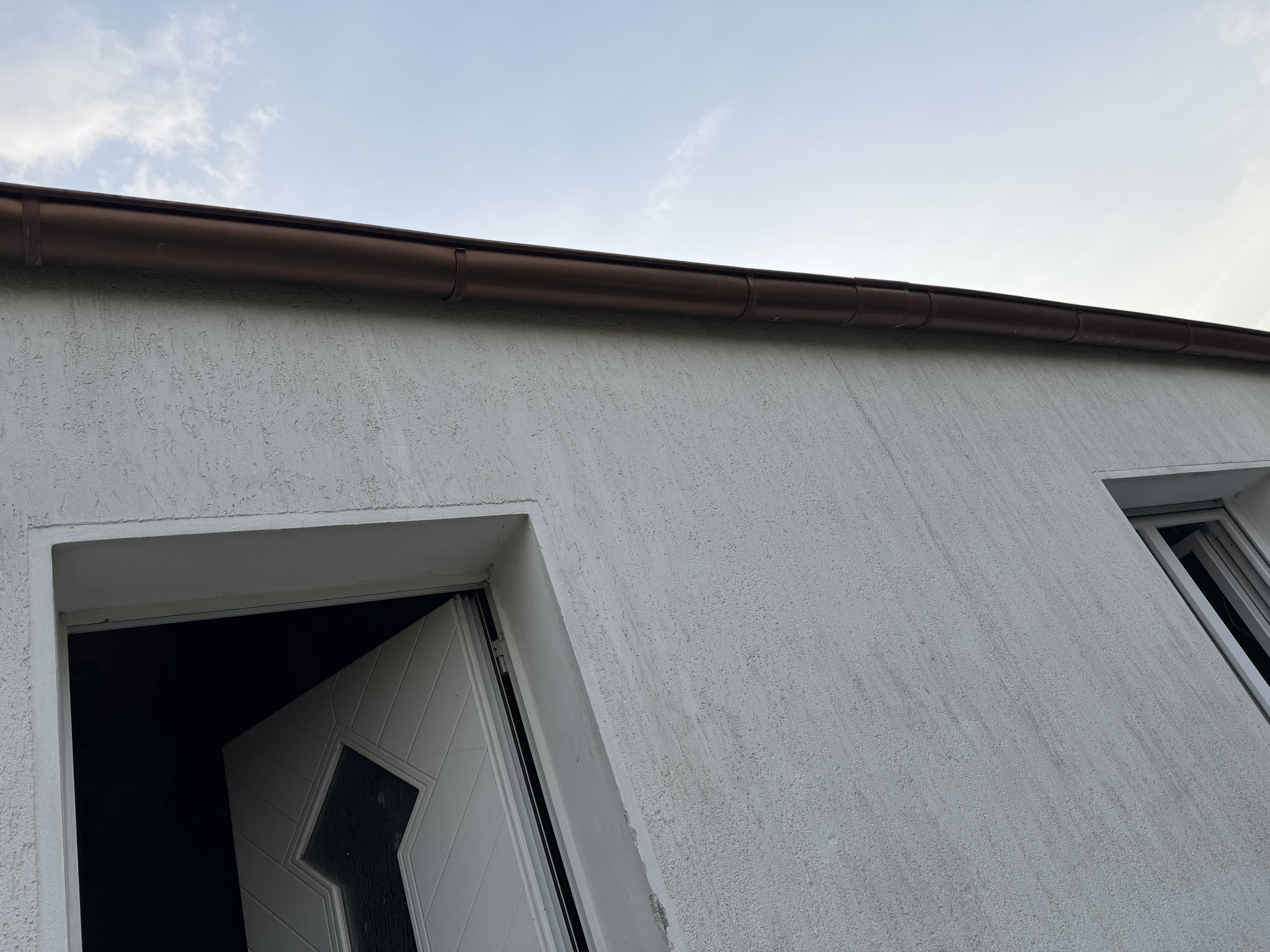

Die Rinne kann zwar tiefer, aber nicht näher. Optik ist mir egal.
Die Rinne ist direkt an der Fassade:

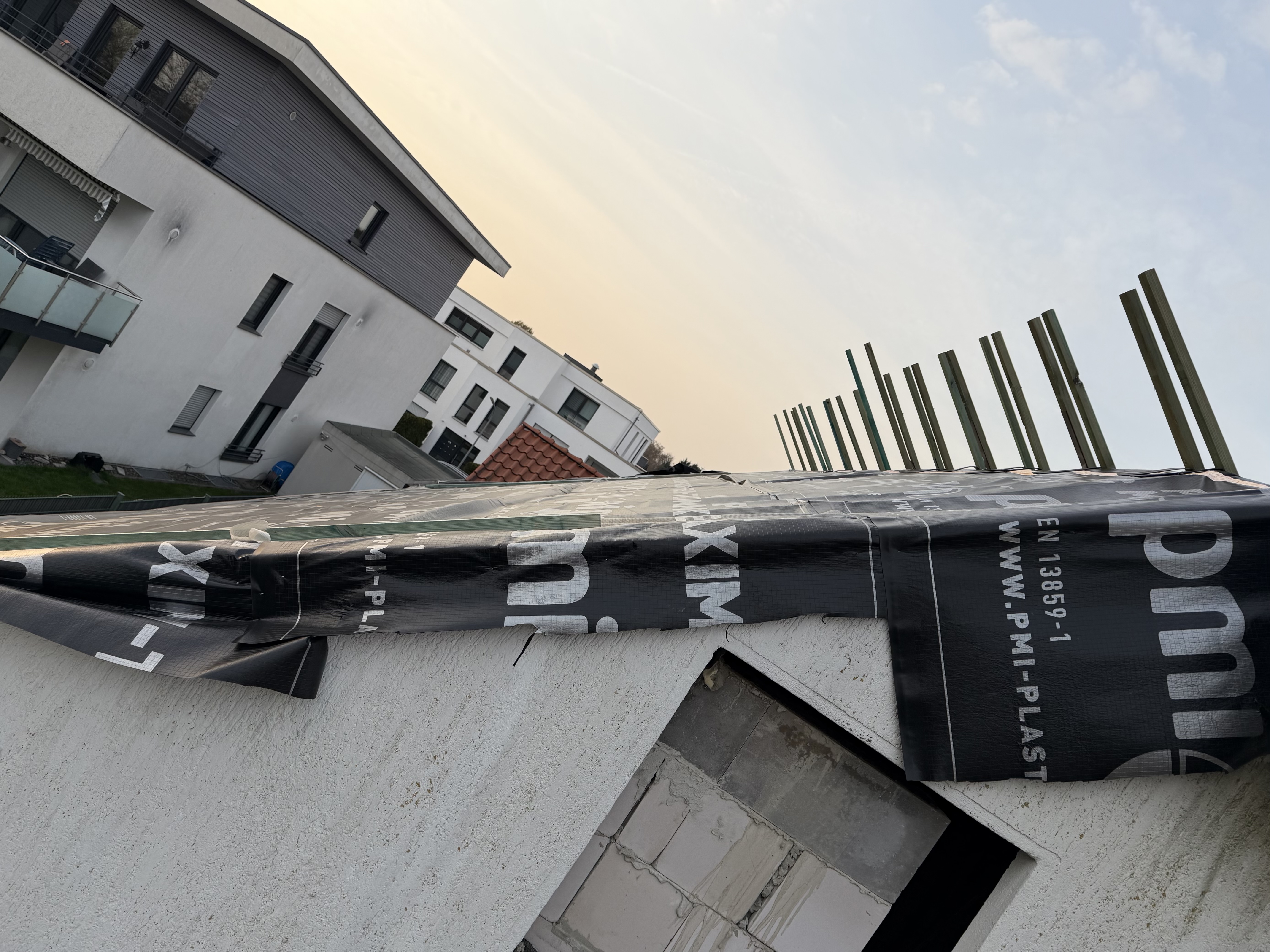

Hier ein Überblick. Und es gibt zu diesem Haus keine Unterlagen. Es ist von 1860 und hat keine Pläne usw. Die Betondecke kam nachträglich.

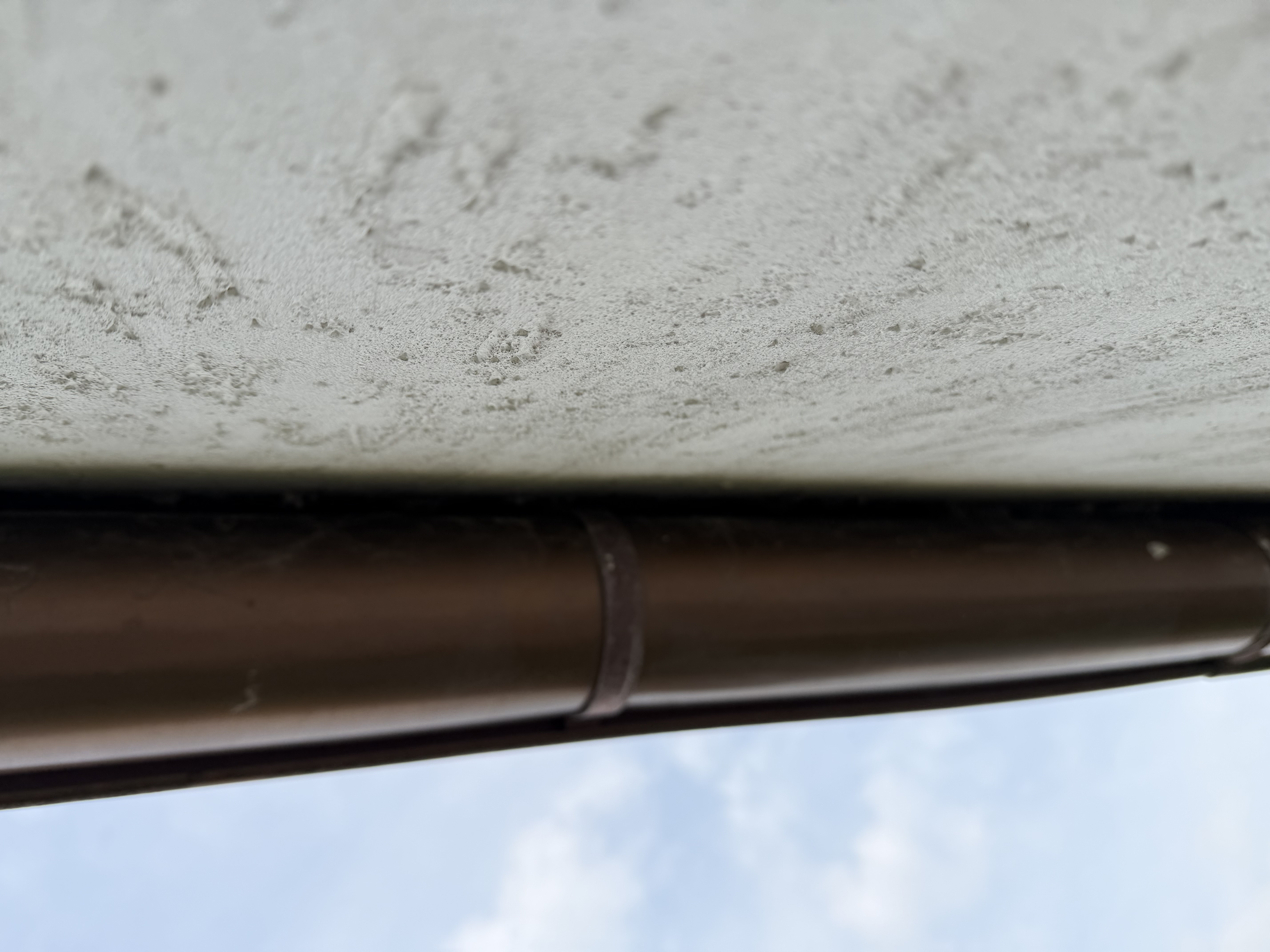

Das Wasser sammelt sich zwischen Ende der konterlatte und Traufbrett, wo es hier so dreckig ist:

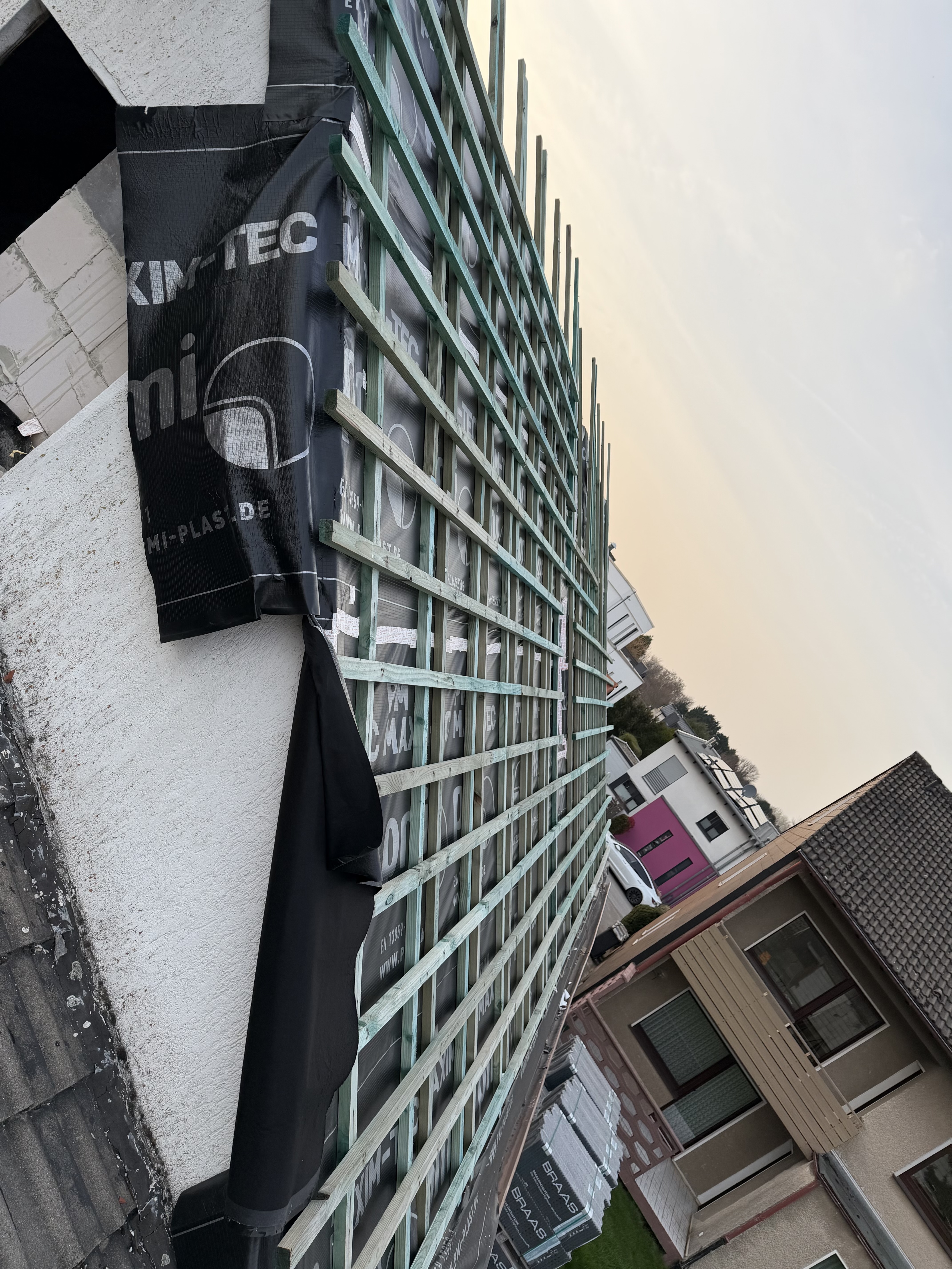

Hier mehr Übersicht - 120qm einfaches Satteldach mit ca 36°.
