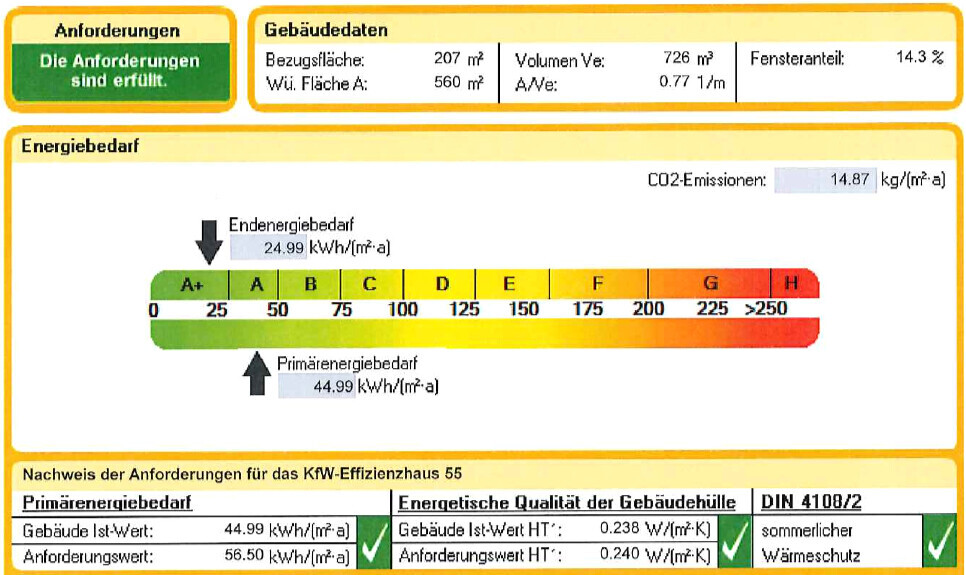

mich hat bei unserem Wärmeschutznachweis der Primärenergiebedarf etwas irritiert. Ist der mit fast 50 kWh/m2a nicht etwas zu hoch für ein KfW55-Haus?
Bild eines Energieausweises mit Primär- und Endenergiebedarf eines Gebäudes

Ich finde es auch hoch. Ich habe mit Kfw70 einen gemessenen Endenergiebedarf von 9kWh/m^2 wenn ich meinen nut teilbeheizten Keller nicht mit berücksichtige.

Noch nicht Weltklasse, aber dem Ziel etwas näher. Laut Statiker können sich die Werte noch etwas verbessern, wenn die konkreten Fabrikate/Modelle der Heizung & Lüftung eingegeben werden (die stehen aktuell noch nicht zu 100% fest).
Energieausweis mit Gebäudedaten, Energiebedarf und CO2-Emissionen des Gebäudes
