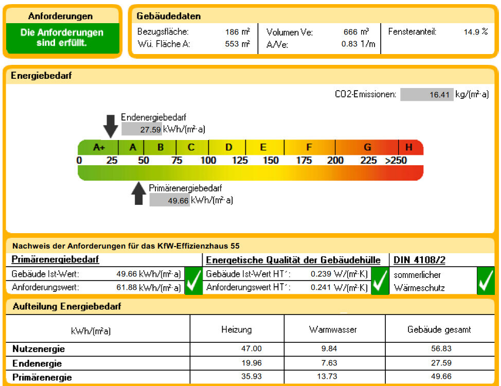

mich hat bei unserem Wärmeschutznachweis der Primärenergiebedarf etwas irritiert. Ist der mit fast 50 kWh/m2a nicht etwas zu hoch für ein KfW55-Haus?
Bild eines Energieausweises mit Primär- und Endenergiebedarf eines Gebäudes
BastianB06.06.16 12:57
Der Endenergiebedarf kommt mir auf jeden Fall zu hoch vor! Wir haben bei ca. Kfw55 einen Endenergiebedarf von ~10 kWh/m2a
DragonyxXL
06.06.16 13:09
Und was mach ich da jetzt? Ich kann ja schlecht zum Statiker hingehen und ihm sagen, dass er vermutlich falsch gerechnet hat. WIe kann man der Sache auf den Grund gehen?

Du kannst ihn doch fragen, wie diese Diskrepanz möglich sein kann?
Bauexperte
Uwe8206.06.16 23:48
Wir sind knapp an 55 vorbei geschlittert mit 15,4 Endenergiebedarf.
Bauexperte
Na das meine ich ja. Diskrepanz zu was? "In einem Forum habe ich aber andere Werte gehört." ?
Bauexperte
07.06.16 09:53
Himmel hilf ....
Du schreibst: "mich hat bei unserem Wärmeschutznachweis der Primärenergiebedarf etwas irritiert. Ist der mit fast 50 kWh/m2a nicht etwas zu hoch für ein KfW55-Haus?" In Foren steht viel zu lesen, ob es immer richtig ist, steht da nicht; abseits dessen, daß 2 Häuser unterschiedlicher Bauart und Standort nicht vergleichbar sind. Was also vergibst Du Dir, wenn Du Deinem Statiker genau diese Frage stellst?
