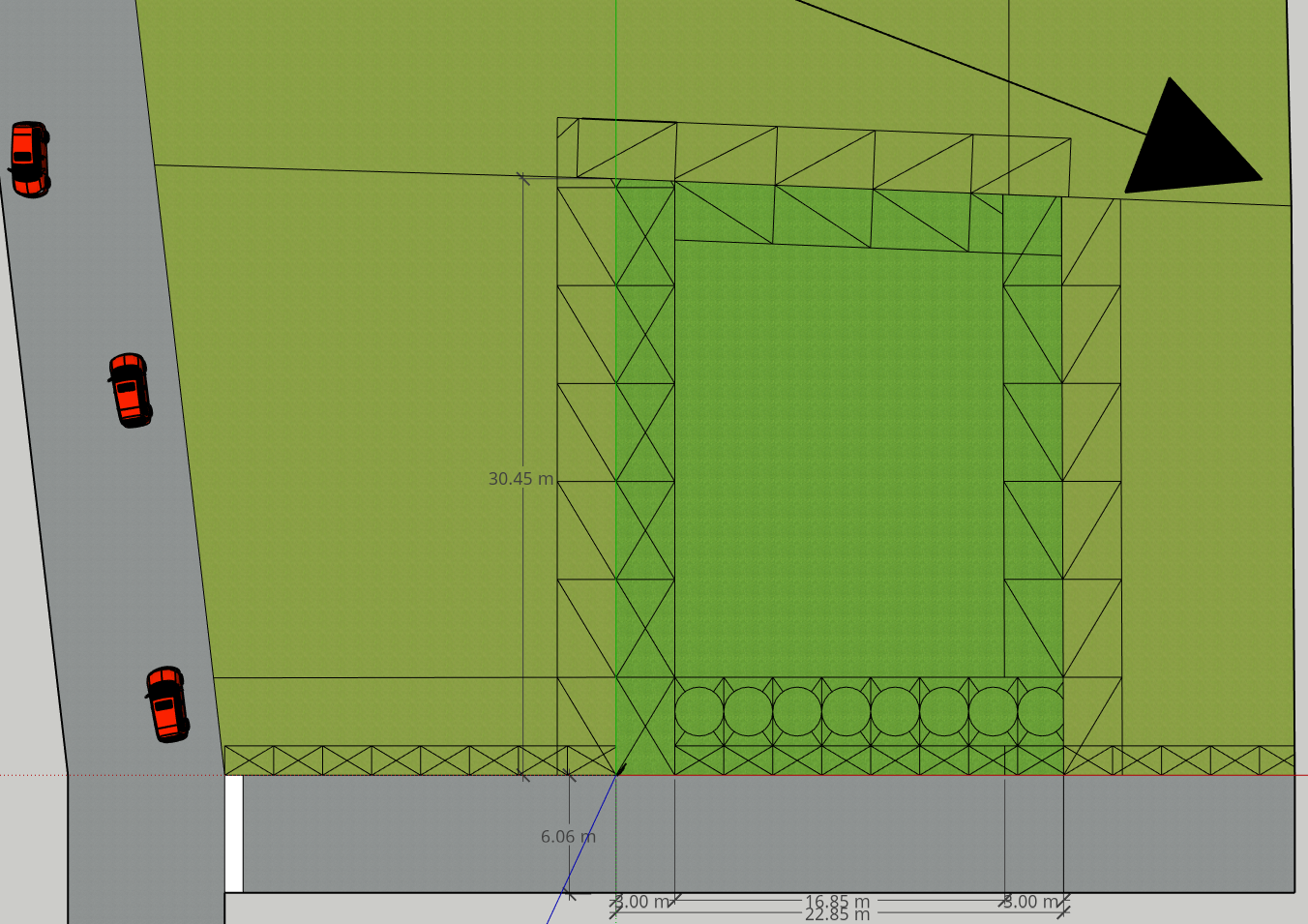

Hallo!
Nach langer Suche haben wir unser Grundstück in einem Neubaugebiet gefunden.
Geplant ist ein 2-geschossiges Haus ohne Keller mit 200 qm und eine Doppelgarage oder Carport/Garage-Kombination
Das Grundstück ist 685 m² groß und die Grundflächenzahl ist 0,3.
Hellgrün ist unser Grundstück mit den eingezeichneten Abstandsflächen. Nordpfeil ist eingezeichnet.
Ich präferiere die Garage an die Nordgrenze zu setzen und das Haus längs zur Straße ausrichten und den Garten nach Westen zu lokalisieren.
Alternativ könnte man das Haus so drehen, dass im Süden ein Teil des Garten liegt.
Meinungen? Hab ich benötigte Angaben vergessen?

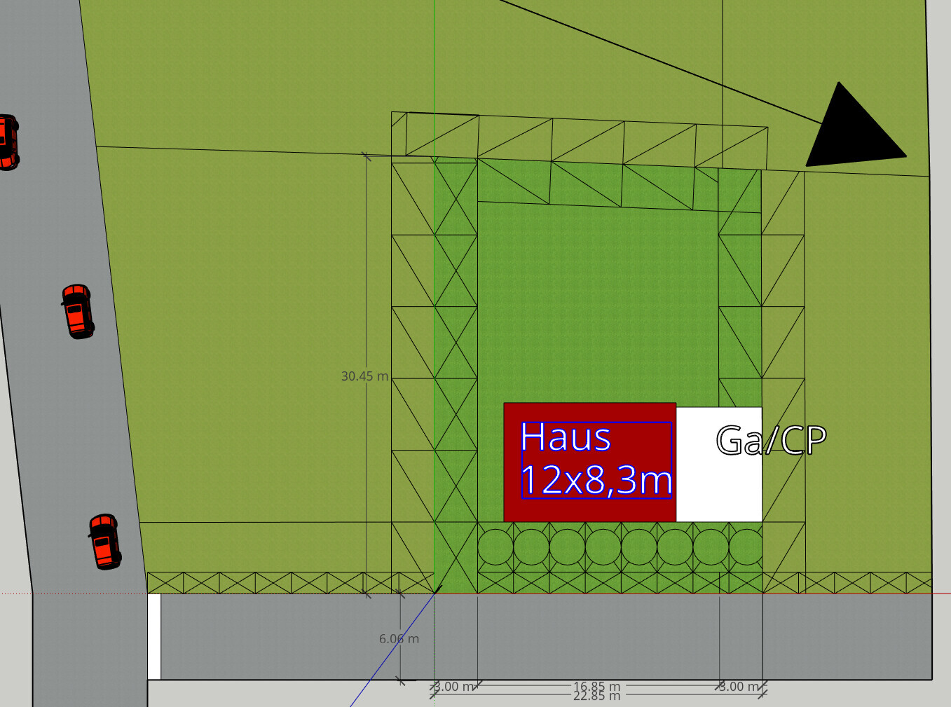

Ähm, so ganz verstehe ich deine Hausposition nicht. Der gezeichnete Grundriss ist genordet? Und, zeichne doch einfach mal ein, was du machen willst.
2
2Bac87
Das wäre meine favorisierte Position mit Garten nach Westen.

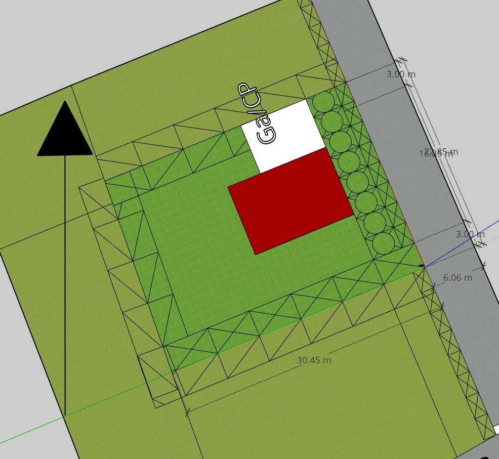

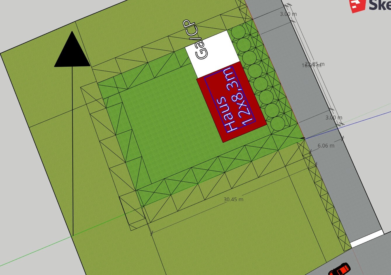

Oben ist ein Nordpfeil eingezeichnet. Im zweiten Bild hab ich den Plan eingenordet und im dritten die Hausposition mit dem Garten nach Süden skizziert.

Je länger ich darüber nachdenke, desto mehr favorisiere ich die Süd-Variante.
Natürliches Sonnenlicht über den ganzen Tag in den Wohnräumen & Süd-Westterrasse.
Negativ sehe ich jedoch die Ausrichtung der Terrasse nach der im Süden verlaufenden Straße (30er Zone) und dass man in ca. 8 m auf die Garage bzw. Zaun des Nachbarn gucken wird.
Wie wärs denn da mit einer Gartenanlegung? Hecken und Sträucher sollen Sicht- wie auch Lärmschutz abgeben, hab ich mal gehört... wir sind ja irgendwie alle nicht allein auf der Welt ;)
