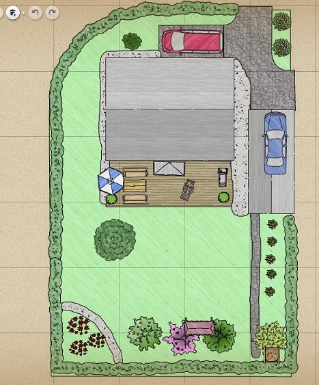

Hallo, ich bin schon länger ein fleißiger Leser und benötige jetzt (leider) auch mal eure Hilfe. Wir wissen nicht so recht wie wir unsere Garage und den zweiten Stellplatz (evtl Carport) anordnen sollen.
Unser Grundstück ist recht länglich geschnitten (18,4 x 28m) und liegt an einer Ecke. Klar ist es immer irgendwo ungünstig ein Eckgrundstück zu haben, aber wir haben uns bewusst dafür entschieden, da bei den Grundstücken in der Mitte der hintere Nachbar immer deutlich höher liegt, aber egal.
Durch die Lage an zwei Straßen fallen schon mal einige mögliche Positionen weg, da die Garage nicht zwischen Haus und Straßenraum stehen darf. Des Weiteren muss Sie um 5,5m zurück versetzt sein.
Das Haus auf dem Grundstück zu drehen, kommt für uns nicht wirklich in Frage, da wir zur Terrasse über beide Vollgeschosse große Fenster haben und wir so ins Grüne schauen können, da hinter uns ein Bungalow kommt. Anderenfalls würden wir "nur"auf Bestandsgebäude schauen und der Garten wäre zu zwei Seiten von Straße begrenzt.
Noch kurz nötige Fakten: Hausmaße 9,88x7,88, Hauseingang seitlich, also dann neben Garage
Ich habe die Garage nun als Grenzbebauung recht schmal ausgeführt (2,86m) und 8m lang, um ausreichend Staufläche für die Gerätschaften zu haben. Eine Möglichkeit wäre nun direkt daneben einen "Carport" zu errichten. Der Vorteil wäre es wäre auch gleichzeitig der Eingang überdacht (siehe Zeichnung). Hier müsste allerdings alles soweit nach hinten gezogen werden, dass das Heck des Autos an der Haustür vorbei ist, anderenfalls wäre es zu eng. Die Breite des Carport wäre ca 2,79. Auf das Küchenfenster würden wir dann evtl auch verzichten (haben noch eine große Terrassentür), da es mit dem Auto davor und noch überdacht wahrscheinlich zu dunkel wäre.
Eine andere Alternative wäre den zweiten Stellplatz vor dem Haus zu errichten, allerdings müssten wir dann das Haus noch ein Stück nach hinten setzen, damit es nicht zu nah an der Straße steht.
Wir wollten es eigentlich vermeiden beide Autos direkt hintereinander zu stellen, um das lästige Rangieren zu vermeiden.
Was meint ihr? Habt ihr andere Ideen? Findet ihr die Breiten zu knapp oder würde es funktionieren?
Danke für eure Hilfe!

Danke! Ich schau gleich mal.
Bei dir ist es von der Konstellation ja ähnlich. Ich habe jetzt noch mal bisschen überarbeitet.
Die 5,5 sind halt nervig, sonst könnte man den vorderen Bereich auch als Carport machen, so wird es auf jeden Fall nur ein Stellplatz!
