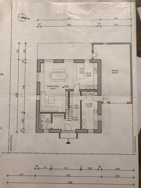

Grundriss eines Hauses: Garage rechts, Wohn-/Essbereich, Küche, Flur, Treppe, WC.
Guten Abend zusammen,
wir müssen uns bis morgen früh für den Standort des Außengerätes entscheiden. Zugegeben ist es sehr spontan. Leider kommen wir da so aber nicht drum herum.
Wir bekommen die Split Luft/Wasser-Wärmepumpe VITOCAL 222-s von Viessmann.
Der erste Plan das Gerät hinter der Garage zu positionieren. Dieser Plan ist jetzt geplatzt, weil der Estrich in der Garage nicht hoch genug kommt.
Die Luft-Wasser-Wärmepumpe steht im Hauswirtschaftsraum (Kreis gegenüber W und T).
Folgende Ideen hatten wir:
- Auf die Einfahrt zur Garage an die Hauswand, links neben dem Fenster.
- Vor dem Haus, rechts neben der Haustür (3m bis zur Straße)
- links neben dem Haus an die Hauswand
Das Haus steht in einem Neubaugebiet, umgeben ausschließlich von Einfamilienhäusern.
Vielen, vielen Dank für eine kurze Rückmeldung!

Tendenziell hätte ich zur Straßenseite geraten.
Vorteile:
- weit weg vom nächsten Nachbarn
- weit weg von der Terrasse
Nachteile:
- steht in der Hauptansicht/Frontseite des Hauses

bitte beraten lassen auch im Hinblick aud die geräuschentwicklung

Die Anlage ist definiert. Damit auch die Geräuschentwicklung.
Und auch wenn selbige wahrscheinlich die Vorgaben einhält, Geräusch ist Geräusch. Und je weiter Weg vom Nachbarn, desto weiter weg von Ärger.
Die Abstandsflächen in alle Richtungen sind bei der Anlage im Datenblatt auch vorgegeben.
