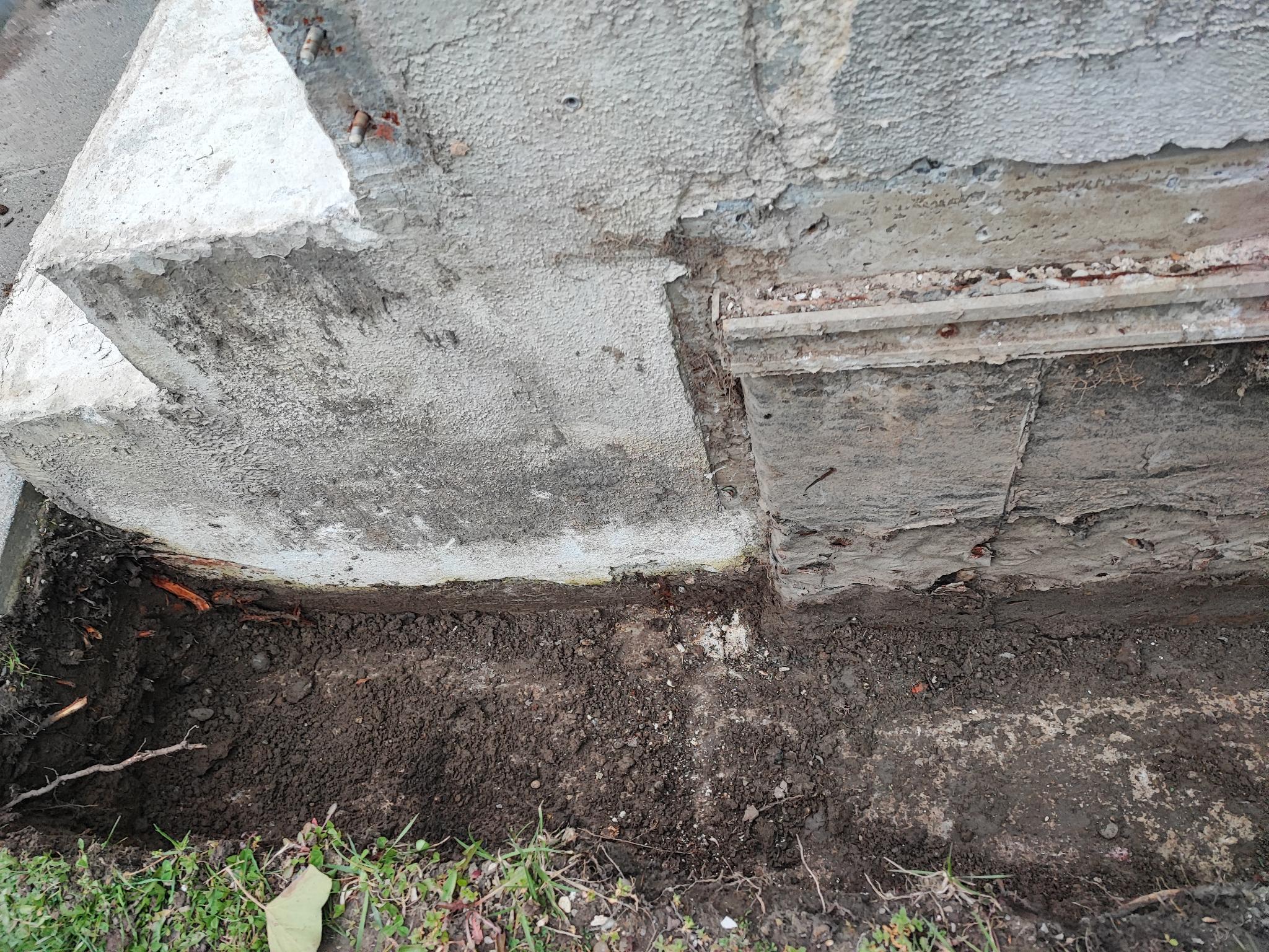

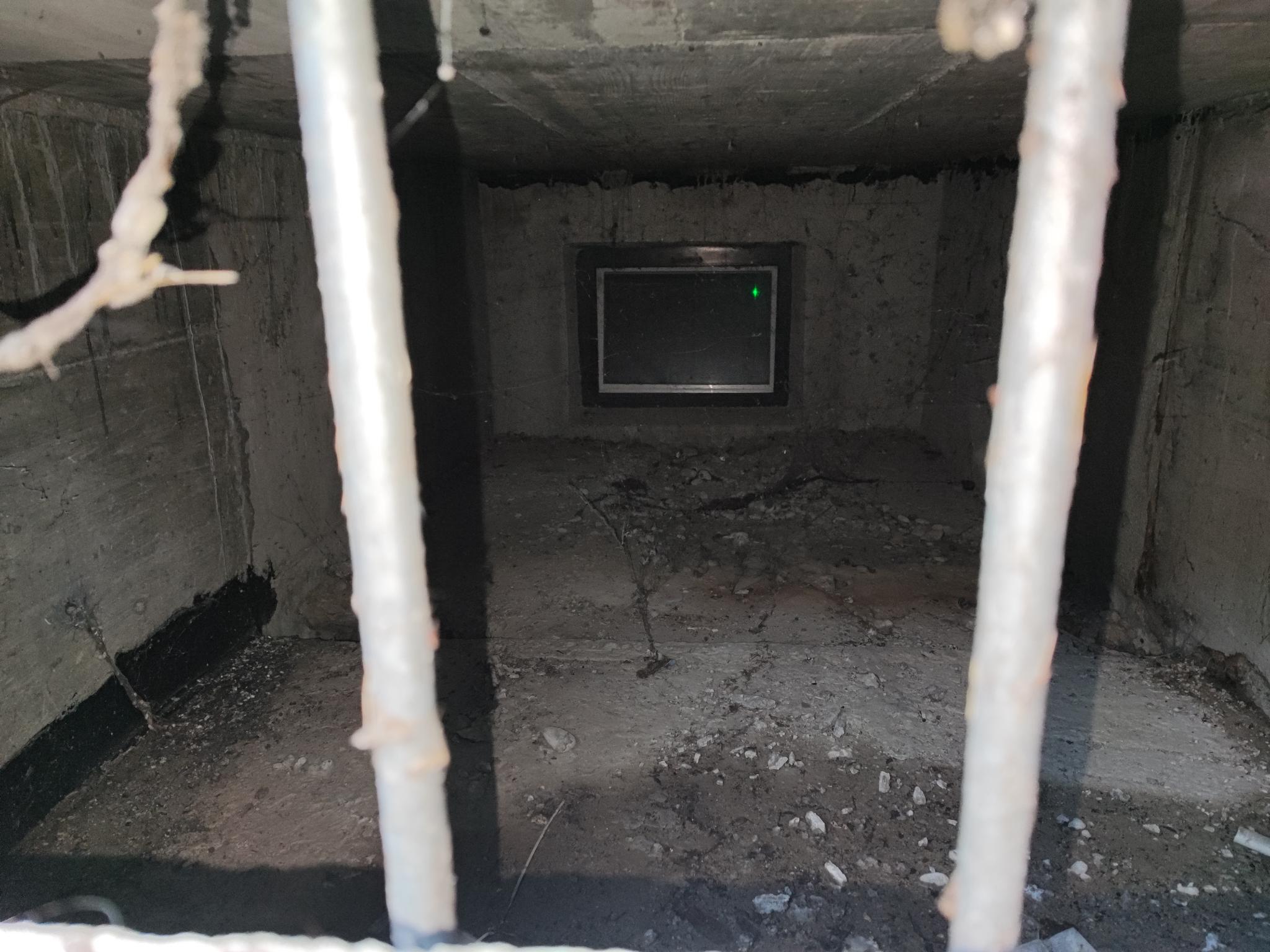

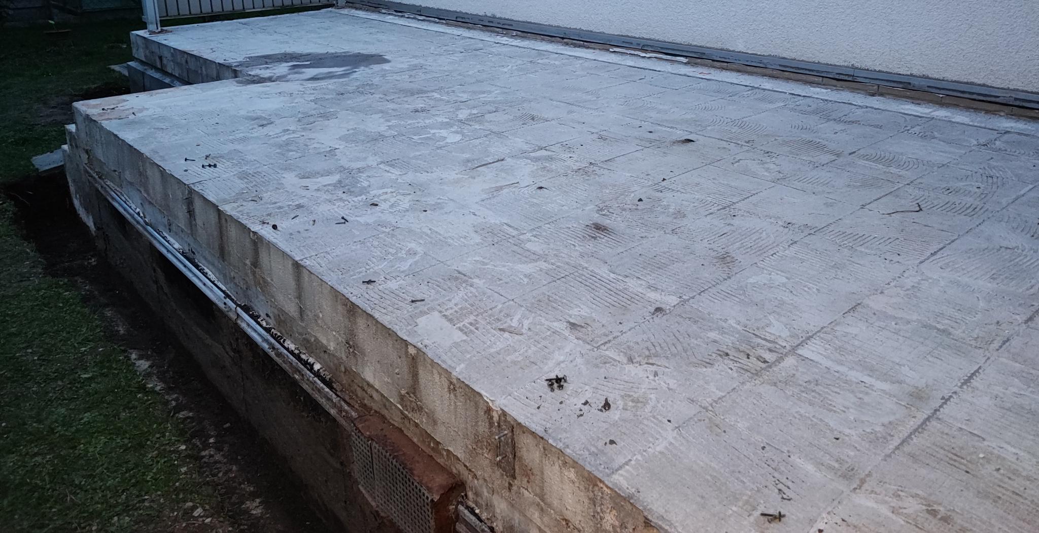

san13Hallo zusammen,
ich will Polygonalplaten auf meiner Terrasse verlegen und anschließend das ganze mit einer Trockenmauer umranden.
Da das vorhandene Gefälle etwas zu flach ist, würde ich hier zuerst mit Gefällespachtel drüber gehen.
Der geplante Aufbau wäre:
Spachtel -->Dichtschlämme-->Drainagemörtel(4cm) -->Polygonalplatten(2-3cm stark) mit Natursteinkleber frisch in frisch in den Mörtel
Mörtelbett damit sich die Steine nicht mehr senken und heben, wie es zuvor bei der Kiesschüttung der Fall war. Bin mir auch nicht sicher, ob zwischen Betonplatte und Drainagemörtel eine Drainagematte hingehört, wie man es öfters bei Herstellern wie z.B Schlütter sieht.
Keller endet bei der Hauswand, aber dann beginnt Tiefgarage samt Schleuse. Das erste Drittel der Terrasse ist "hohl". Da ist der Belüftungsschacht und das Fenster zum Heizungsraum.
Bin für jeden Tipp oder Anregung dankbar.
