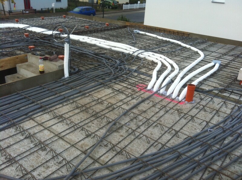

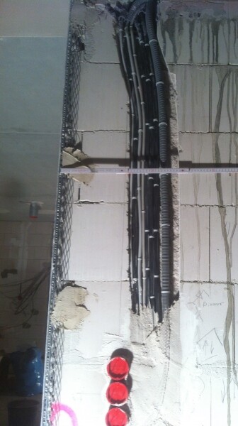

Wenn man neu macht, dann richtig. Für EG liegt das ganze Kabel in Betondecke, es gibts kein einzigen Kabel der auf dem Boden verlegt wurde. Nachteil dass man von oben nach unten Schlitze machen muss, Vorteil: kein schneiden von Dämmung.

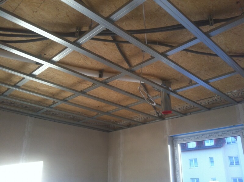

Im OG liegt das ganze Kabel auch an der Decke

Nachteile sind die Schlitze von oben nach unten ja nicht.
Wir haben das auch so gemacht, trotzdem liegt besonders im EG noch einiges auf dem Boden, weil mit dem Bau die guten Ideen kamen.
Oben sind die Böden fast nackt, im Keller nur am Rand ein paar Kabel.
Ich halte persönlich übrigens nicht so viel vom Patchpanel in der Verteilung - mag technisch alles gehen, aber mir ist da zu viel Strom als Störfaktor vorhanden. Zudem sind die Aufpreise deftig und der Platz eher gering. Ich brauche den ganzen Platz in der HV sowieso für Elektrokram - für über 40 LAN-Anschlüsse wäre da eh zu wenig
