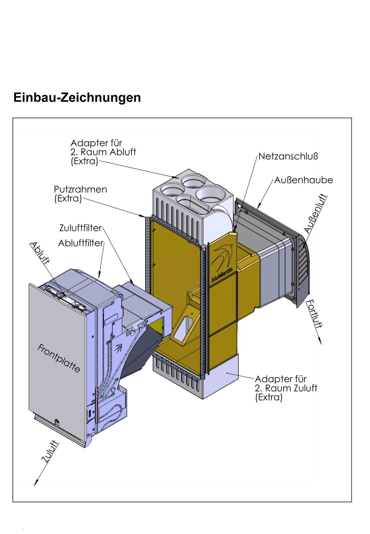

ich versuche schon eine Weile, den Platzbedarf im Hausanschlussraum für eine zentrale Lüftungsanlage herauszufinden. Könnt ihr mir gängige Hersteller nennen, vielleicht komme ich so weiter.
Wir planen gerade die Dimensionierung des Hausanschlussraumes im Keller.
Dort soll rein:
- Waschmaschine
- Trockner
- Gasbrennwerttherme
- Hauptgerät der zentralen Wohnraumlüftung
- unklar: ob dort ein Wasserspeicher (verbunden mit Solar) rein kommt
Außerdem interessiert mich der Platzbedarf einer modernen Gasbrennwerttherme.
Vielen Dank im voraus.

Ist ja auch ne Anlage, die 1.000 cbm umbauten Raum belüften muss (das sind bei uns EG/OG/DG mit rd. 300qm Grundfläche). Somit geht es natürlich auch deutlich kleiner - abhängig vom Haus.

Um Gottes Willen, wenn alle zentralen Lüftungssysteme einen solchen Platzbedarf haben, dann bekomme ich das nicht untergebracht.
Mehr oder weniger; abhängig von der Hausgröße. Sogenannte Integralgeräte - Luft-Wasser-Wärmepumpe + Kontrollierte-Wohnraumlüftung in einem Gerät verbaut - beanspruchen noch mehr Platz
Wenn Dir das nicht zusagt und/oder Du keinen Platz/keine Mittel hast, die Kontrollierte-Wohnraumlüftung im HAR/Spitzboden unterzubringen, kannst Du auch auf dezentrale (wobei ich das Gerät in der Anlage eher als Zwitterlösung empfinde) zurückgreifen. Kompakte Bauform mit allen Vorteilen einer zentralen Anlage; ein Gerät pro Etage oder anders ausgedrückt, 1 Gerät pro 75 qm Wohnfläche.

Installationszeichnung eines Lüftungs-/Heizmoduls: Zuluft-/Abluft, Filter, Adapter, Netzanschluss
