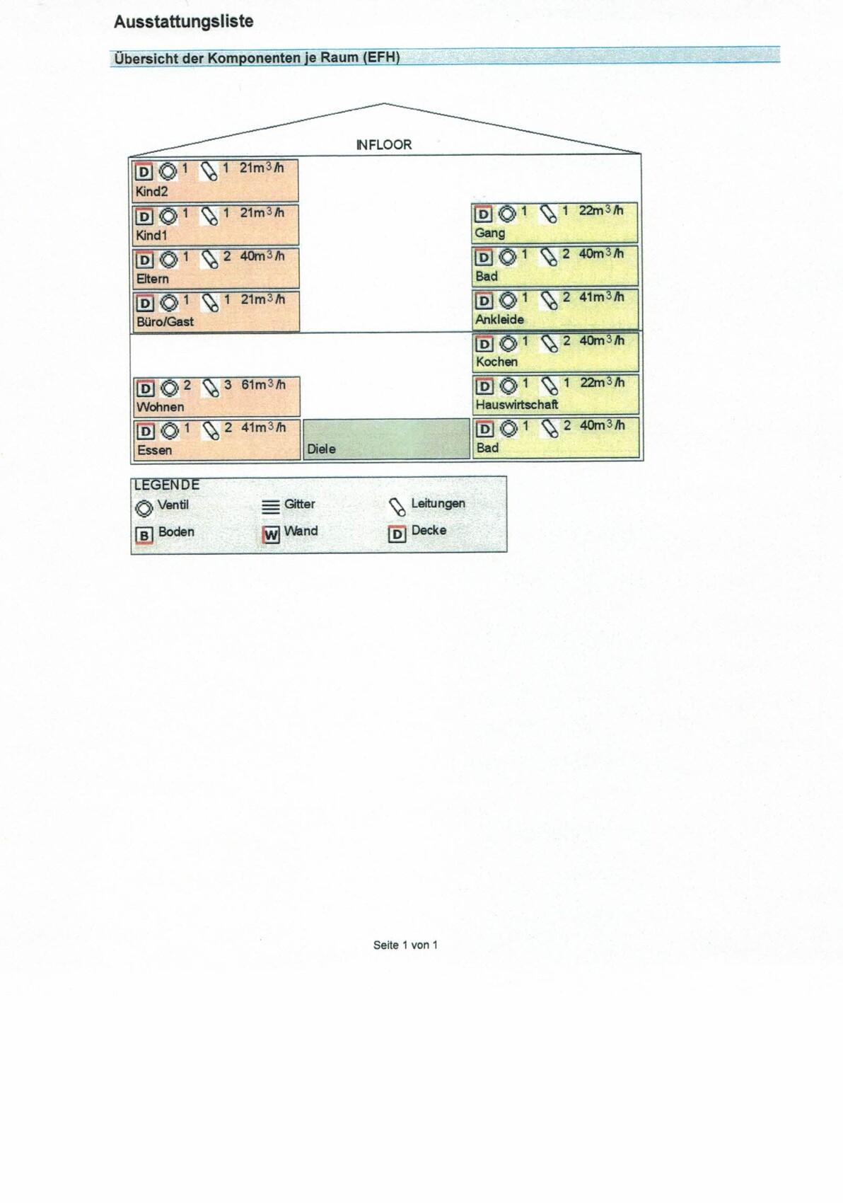

Hallo.
Wir haben unsere die Planung erhalten zu unserer Kontrollierte-Wohnraumlüftung. In unserem 2 vollgeschossigem Einfamilienhaus mit Flachdach wird eine Zehnder Comfoair Q350 TR mit Enthalpietauscher eingebaut.
Mich würde interessieren, was ihr von der Planung haltet.

Wie gesagt, das Modell ist noch nicht in seiner Dimensionierung abgeklärt. Im Vertrag steht nur "Zehnder, Paul oder vergleichbar". Da ich davon ausgehe, dass man bei ca. 250m² Wohnfläche mindestens >300 m³ benötigt, habe ich Q350-QXXX geschrieben. Wenn ich mehr weiß kann ich mich noch mal melden.

Q350 haben wir. Reicht bei 200m2 Dicke aus.
