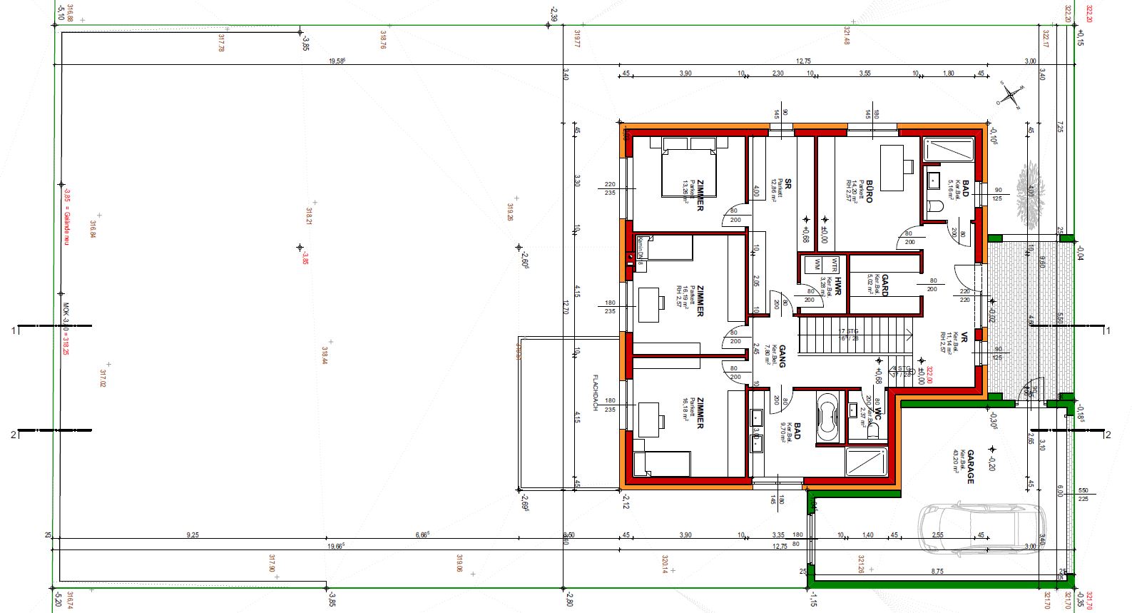

Größe des Grundstücks:
690 m² (19,5 m x 35,4 m)
Hang: ja, ca. 5 m Gefälle auf 35 m Länge
Grundflächenzahl:
gibt es bei uns in Österreich nicht, 199 m² dürfen bebaut werden

vorderer und seitlicher Bauwich jeweils 3m bzw. halbe Traufenhöhe der zugewandten Hausfront je nachdem was mehr ist, hinterer Bauwich 3m
Randbebauung:
innerhalb des Bauwich bis Max. 3 m Höhe, Überhöhung hangabwärts dem Gelände folgend zulässig

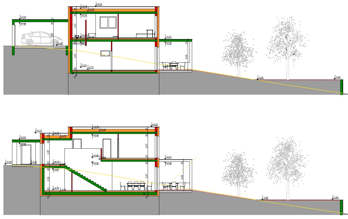

2 Geschosse (aus Kostengründen), wobei das OG auf Straßenniveau liegt und das EG teilweise in den Hang gebaut ist

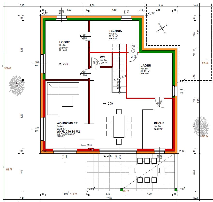

EG (eigentlich Untergeschoss): großer Wohnraum mit Wohnzimmer, Essbereich und geräumiger Küche, Gäste-WC mit Handwaschbecken, Hobbyraum und Largerräume sowie der Technikraum

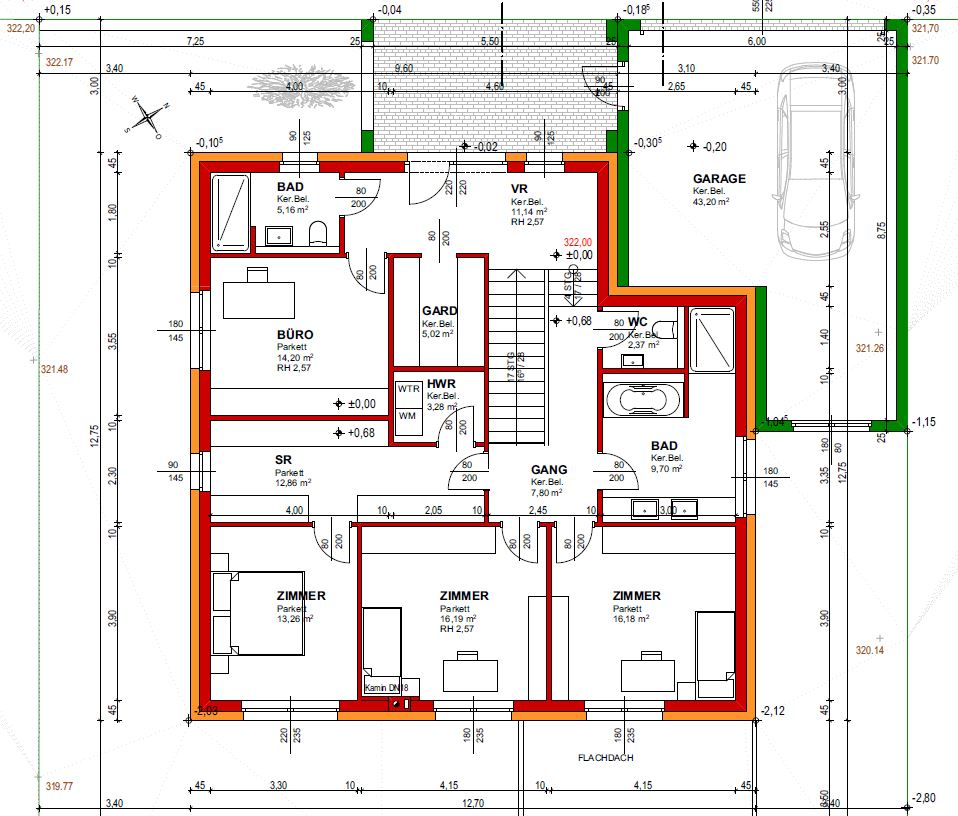

OG (auf Straßenniveau): Büro/Gästezimmer, Gästebad, Garderobe sowie großes Badezimmer, Schrankraum (räumlich getrennt vom Elternschlafzimmer), Hauswirtschaftsraum sowie 3 Schlafzimmer (Elternschlafzimmer, 2 Kinderzimmer)

Es ist geplant, das Ursprungsgelände um bis zu 1,5 m anzuschütten (ebene Fläche), weshalb im unteren Gartenbereich eine Stützmauer erforderlich sein wird.

Schrankraum soll räumlich getrennt (also zumindest durch eine Tür) vom Elternschlafzimmer sein (da einer von uns immer früher aufsteht und der zweite dann nicht gestört werden soll).
Ausrichtung der Fenster der Schlafräume ist direkt in den Garten und dadurch nicht von den Nachbarn einsehbar.
Gästezimmer/Büro und Gästebad sollen auf einer Ebene sein, damit hier Gäste in der Nacht problemlos ihren Weg finden.

@Dunkel: Die Positionierung und Größe der Fenster ist noch nicht final – auch hier freuen wir uns über Feedback. Wir machen uns wie gesagt Sorgen, dass die Gangflächen, aber vielleicht auch der große Wohnraum im EG zu dunkel werden könnten. Bitte um eure Ideen.
Auch haben wir vor der Toilette im EG (entlang der Stiege) sehr viel Gangfläche – vielleicht gibt es hier ein besseres Layout, bei dem nicht so viel Verkehrsfläche notwendig ist?
Lage und Größe Hauswirtschaftsraum im OG – abseits vom Bad und zu klein, um einen Wäscheständer hinzustellen.

Ich denke zwar auch, dass die 10 cm Wände dringend noch zu tragenden Wänden bzw. teilweise eher zu 12 cm Wänden werden müssen. Aber, wenn man sich das "verschachtelte" OG ansieht, dann finde ich ja, der Raum ist sehr gut genutzt. Wobei etwas dickere Wände (auch zwischen Kinderzimmer/Elternzimmer) dann noch etwas Platz kosten.
Ungewöhnlich die beiden Höhenlevel im OG (ist wohl wg. Eingangsebene) .. und ja, man könnte befürchten, dass da Geräusche aus Essen/Kochen nach oben übertragen werden. Jetzt ist da im OG ja eine halbhohe Brüstung vorgesehen .. Evtl. dort Glas bis zur Decke. Das wird aber teuer.
Vielleicht kann man versuchen die Treppe im EG mit einer Wendelung nach planlinks auslaufen zu lassen und Richtung Essbereich dann eine Raumhöhe Wand mit Fensterausschnitt stellen.
Generell würde ich die Türen überall auf mind. 90 Breite im Rohbau setzen (außer WCs). Die WC-Türen sollten auch nach außen aufgehend geplant werden, insbesondere im EG-WC wird es sonst zu eng.
Küche und Zugang Lager würde ich noch mal etwas überdenken und tatsächlich planen, wenn der Versuch mit Wendelung gemacht ist. Erstrebenswert fände ich nämlich da noch ein Fenster in der planrechten Wand. (mal im KI-Forum unter den fertiggestellten Küchen nach "Kochen vor dem Fenster" suchen) .. da gibt es Beispiele.
Ansonsten sind alle typischen Kritikpunkte wie
- Wäsche nicht da wo die Wäsche anfällt
- Schrankraum zu klein oder nur mit 300 cm Schrank zu befüllen
- Garderobe zu klein
- Wohnzimmer und Sofa/TV-Position
hier grundsätzlich nicht vorhanden.
Wenn man Garderobe und Hauswirtschaftsraum, also die Raumeinheit mittig, die Grund des Labyrinths ist, auf die planrechte Seite legt, sollte sich alles etwas verwirren und vereinfachen.
Mittelfristig soll die Oma mit ins Haus. Welches Zimmer ist ihr denn zugeteilt? Und wie verhält es sich mit der Barrierefreiheit? ....mittelfristig ist ein bald, in einem Hausbau ggf 5-10 Jahre... ist die Tatsache durchdacht worden, dass Oma dann auch etwas älter und eventuell gebrechlicher ist?
Vielleicht sollte man also den Hobbyraum mit dem zugeteilten Wc etwas anders planen, denn ansonsten hat man oben im Büro eine alte Dame wohnen, die durch die Treppe ausgeschlossen ist.

Weshalb macht man denn das obere Geschoss nicht tatsächlich ebenerdig ohne noch mal paar Treppenstufen innerhalb dieses Stockwerks zu haben?
