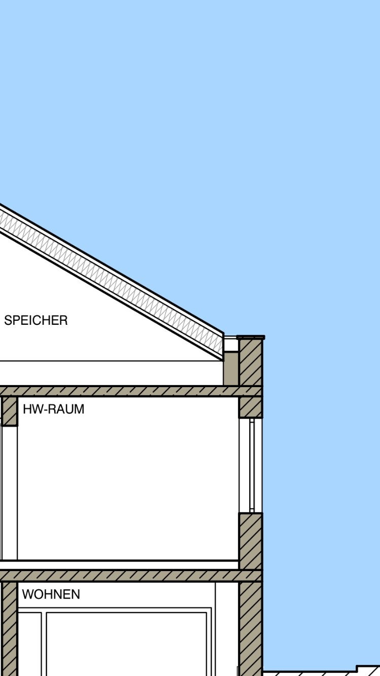

Unser aktueller Plan sieht eine innenliegende Dachentwässerung vor. Die Entwässerung liegt hinter einer umlaufenden Attika, siehe Foto.
Unser künftiger Dachdecker rät strickt davon ab, da man im Falle von Schäden an der Dachrinne die Feuchtigkeit im Haus hat.
Wie seht Ihr das?
Schnitt durch Wohnhaus zeigt Wohnbereich, Speicher und Heizungsraum

20.02.15 10:46
@Bauexperte
Mit Verlaub, wenn mich ein Handwerker schon vor Beginn der Arbeit "strubbelig" macht, suche ich mir einen anderen Handwerker, der das kann. Ich fange doch nicht an, meine schöne Dachform wegen der übertriebenen Ängste eines Handwerkers aufzugeben! Wie Du schon schreibst, ist bei richtiger Abdichtung mit keinen Probleme zu rechnen. Wenn ein Handwerker so eine Dachrinne nicht abdichten kann, möchte ich auch nicht, dass er irgendwas anders an meinem Haus abdichtet.
Ack.
Das schreibst Du so schön fluffig + locker und hast auch grundsätzlich Recht. Allerdings - Du glaubst gar nicht, wie viele Bauherren sich - gerade auf Betrieben von Dachdeckern - einem innenliegenden Dach nachträglich verschlossen haben. 😕
Grüße, Bauexperte

Gebe euch da generell Recht. Der Dachdecker, ein Freund der Familie, ist in der Lage solch ein Dach nach DIN auszuführen, allerdings empfiehlt er einfach nur davon abzusehen. Eben ein guter Rat, da solch eine Entwässerung anscheinend schon des Öfteren Probleme nach einiger Zeit bereitet hat.. Ob das tatsächlich so ist kann ich nicht beurteilen, aber ganz unlogisch klingt es nicht.

Recht gebe ich Dir darin, dass sich sicher viele Bauherren durch Handwerker verunsichern lassen und so evtl. vom ursprünglichen Konzept abweichen.
Der Hinweis vom Dachdecker, dass solch eine Entwässerung zukünftig Probleme bereiten könnte, leuchtet mir auf Grund seiner technischen Argumentation dann doch ein. Das Thema wurde hier ins Forum gestellt um in Erfahrung zu bringen ob der ein oder andere vor der selben Entscheidung stand und vielleicht eine technische Alternativlösung gefunden hat, an die wir noch nicht dachten. Aber bisher scheint dies ja nicht der Fall zu sein..

Gleich vorweg: ich habe keine Erfahrungen bzgl. der gezeigten Dachentwässerung.
Ich finde den Hinweis des Dachdeckers erstmal nicht verkehrt, auch wenn nicht klar ist welche Befürchtung dahinter steht (Haftung bei mangelhafter Ausführung?).
Aber was geschieht denn bei diesem System, wenn bspw. Laub die Fallrohröffnung verschließt? Bei vorgehängter Dachrinne klatscht das Wasser dann eben von selbiger auf den Boden. Bei innenliegender Dachrinne: läuft die angefaulte braune Lorche (wir gehen ja jetzt mal vom Schlimmsten aus) die bis dahin blendend weiße Fassade runter? 😱
