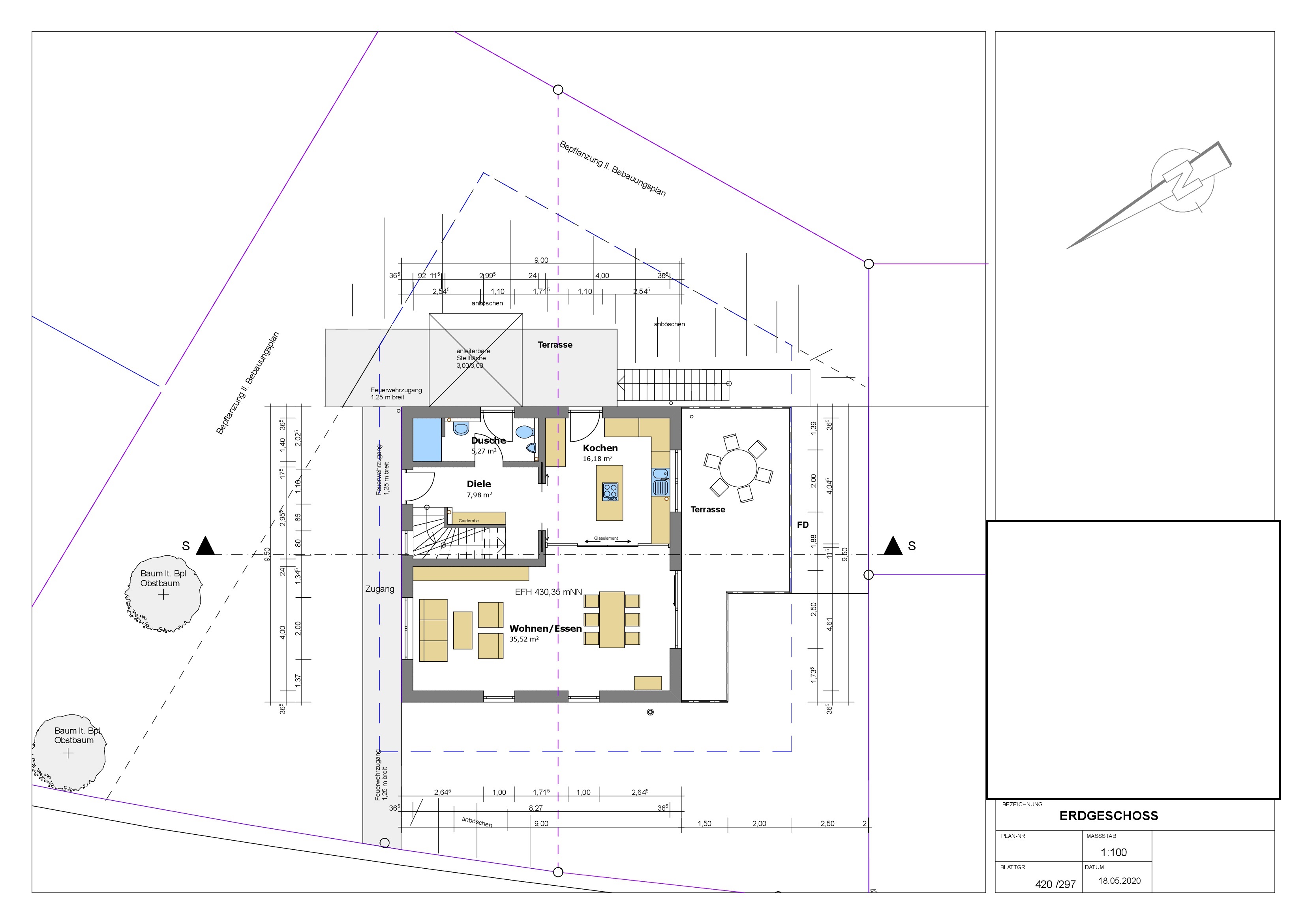

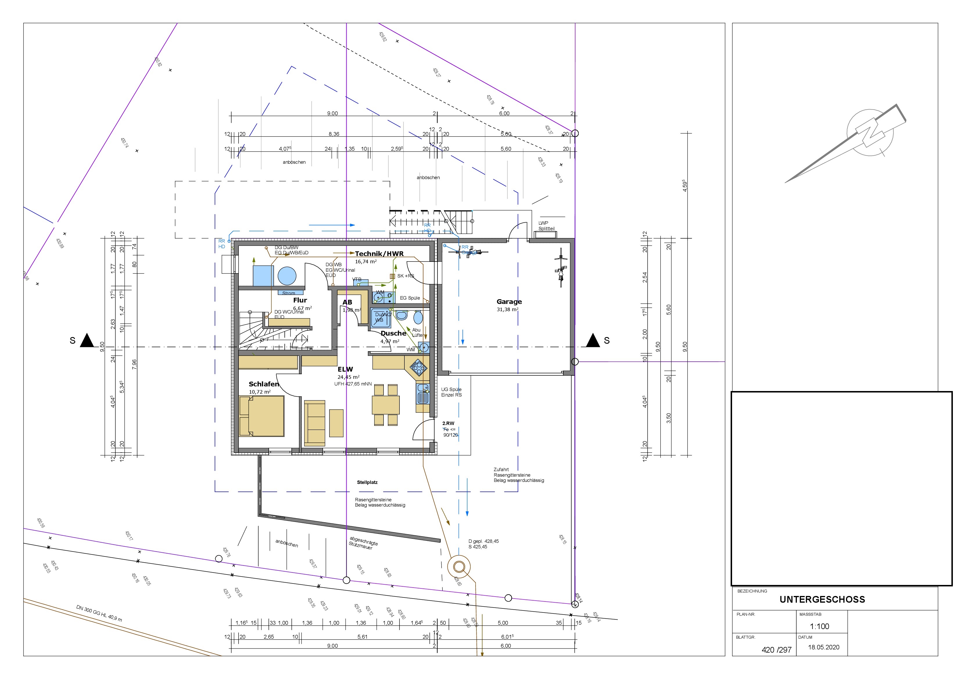

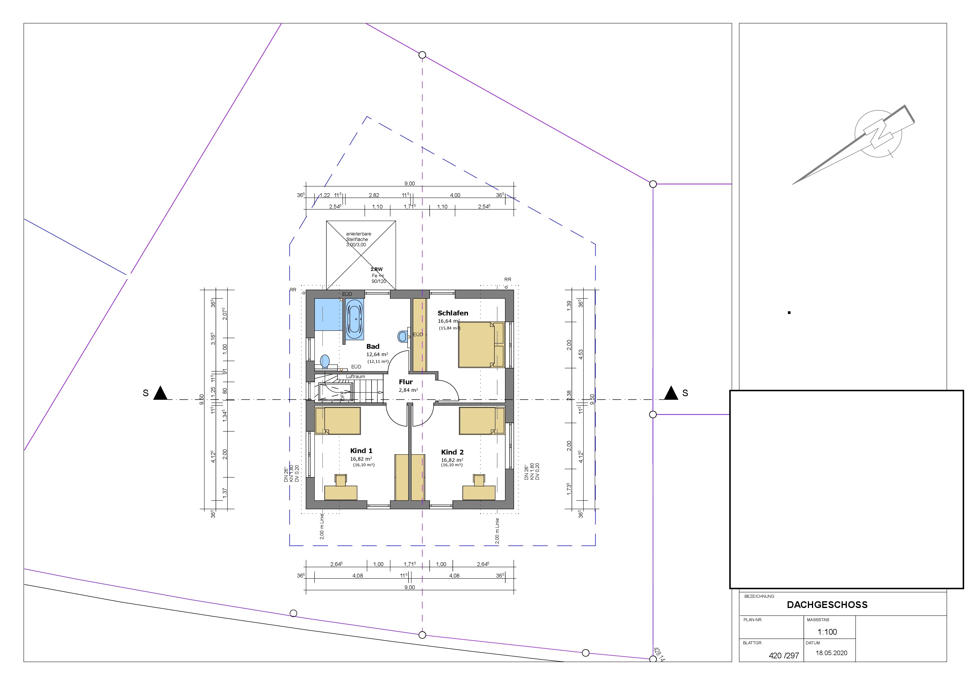

Hallo Leute,
anbei unsere aktuellen Pläne vor der Antragstellung auf Baugenehmigung.
Auf euer Feedback jeglicher Art, Feedback zur Kosteneinsparrung, eventuelle Fehler des Architekten/Zeichners würde ich mich freuen!

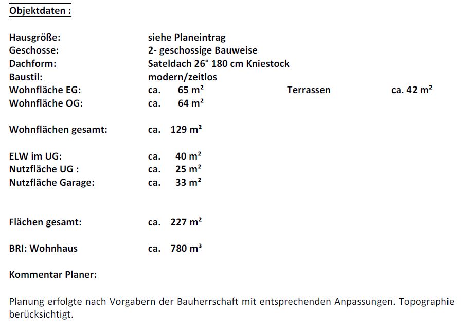

BV: Einfamilienhaus mit Keller, Einliegerwohnung (Hauptsächtlich zum Vermieten 40qm*11€=Kaltm.) im UG, Doppel-Betonfertiggarage + 2 Terrassen.
Bauweise: Fertighaus Holzständerbauweise + Beton-Fertigkeller + Beton-Fertiggarage.
Im Vergleich zu unseren Plänen vor wenigen Monaten, haben wir:
- hauptsächlich die Wohnfläche um ca. 25% verkleinern lassen und damit auch die Hauslänge, Hausbreite.
- die Küche und Garage auf einfache Standardform und Standardmaße für eine Beton-Fertiggarage 6x6m ändern lassen.
- die Fenstergestaltung geändert.
- Photovoltaik-Anlage + Batteriespeicher für Kfw 40+ hinzugefügt.
VG
Luke

Preisschätzung lt Architekt/Planer: 400-450k mit Baunebenkosten.
Persönliches Preislimit fürs Haus, inkl Ausstattung: 400-450k mit Baunebenkosten.

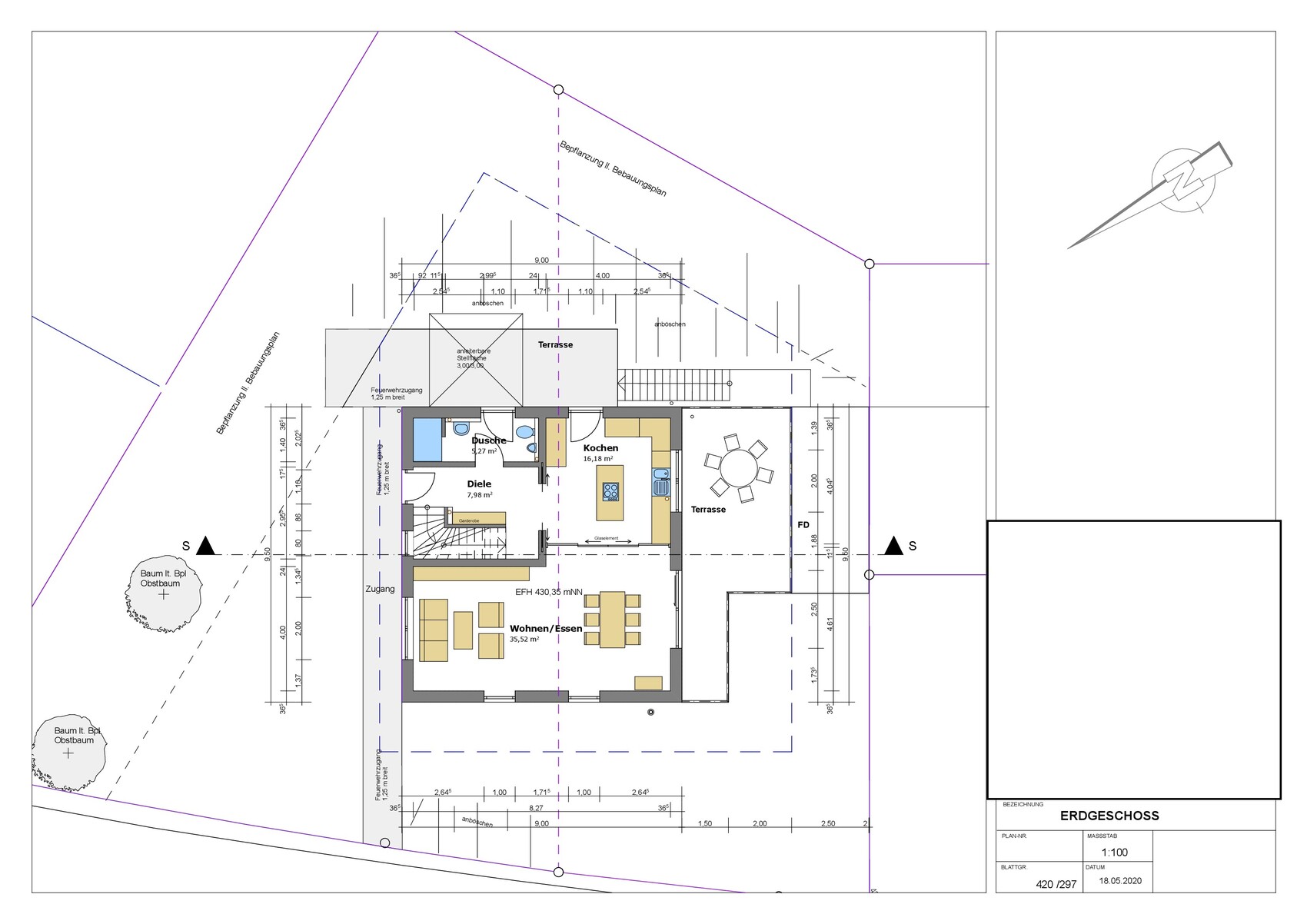

Auf den ersten Blick quadratisch und praktisch. Auf den zweiten Blick vermisse ich die Abstellfläche.
kaho674
kaho674
Meines Erachtens stimmt die Ausrichtung des Wohnraumes auf dem Grundstück nicht. Die Terrasse auf der Garage ist Quark. Der eigentliche Garten ist planoben. Warum sollte man sich neben die Garage des Nachbarn an den Zaun quetschen wollen und zudem von der Straße einsehbar sein? Statt die Kinder beim Spielen im Garten zu beobachten, guckt Ihr auf vorbei fahrende, lärmende Autos, wenn Ihr am Tisch sitzt.
Einer der Hauptzugänge zur Terrasse geht daher durchs Gäste-WC. Schlimmer geht kaum. KO-Kriterium = ab in den Papierkorb mit dem Entwurf.
hanse987

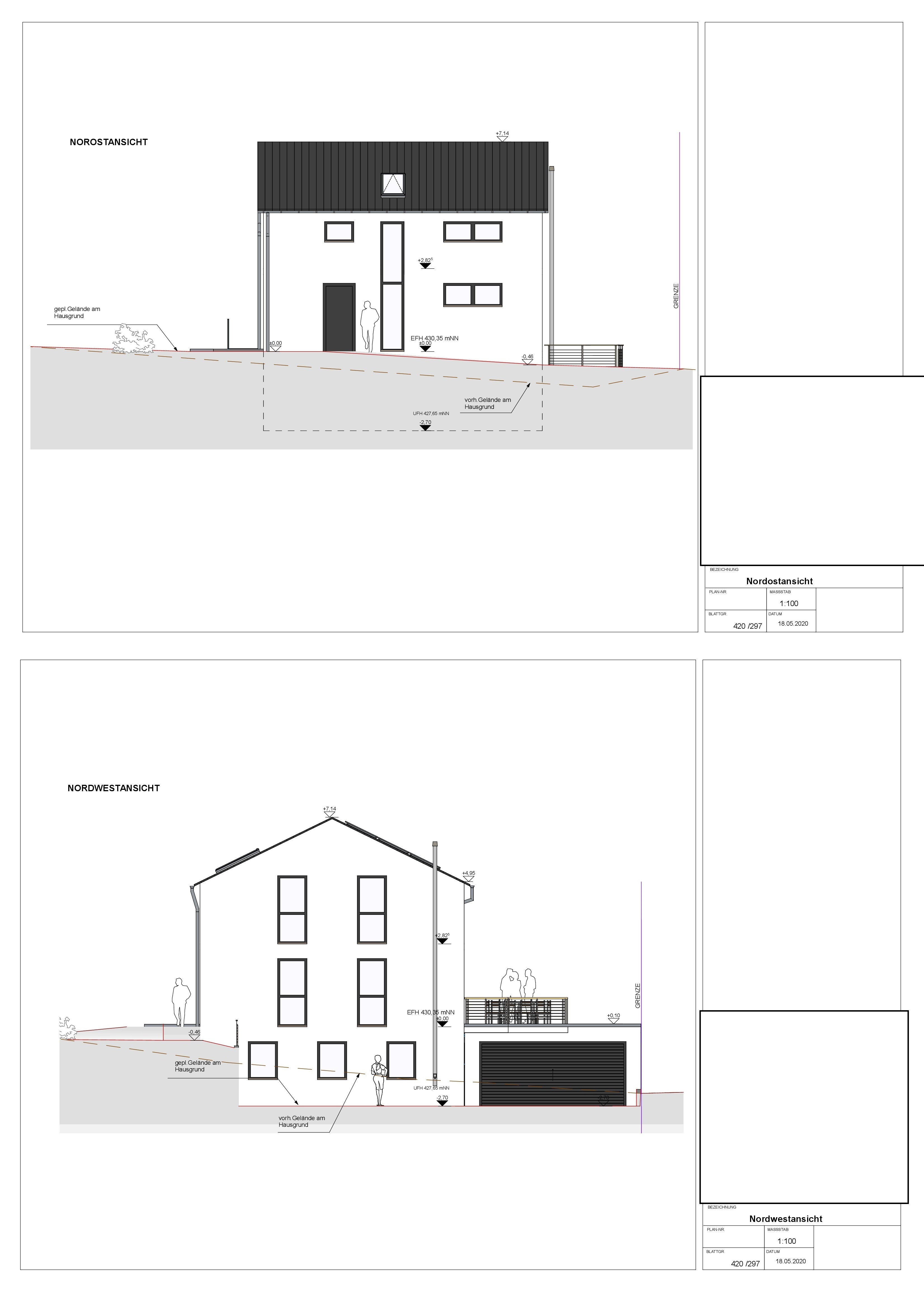

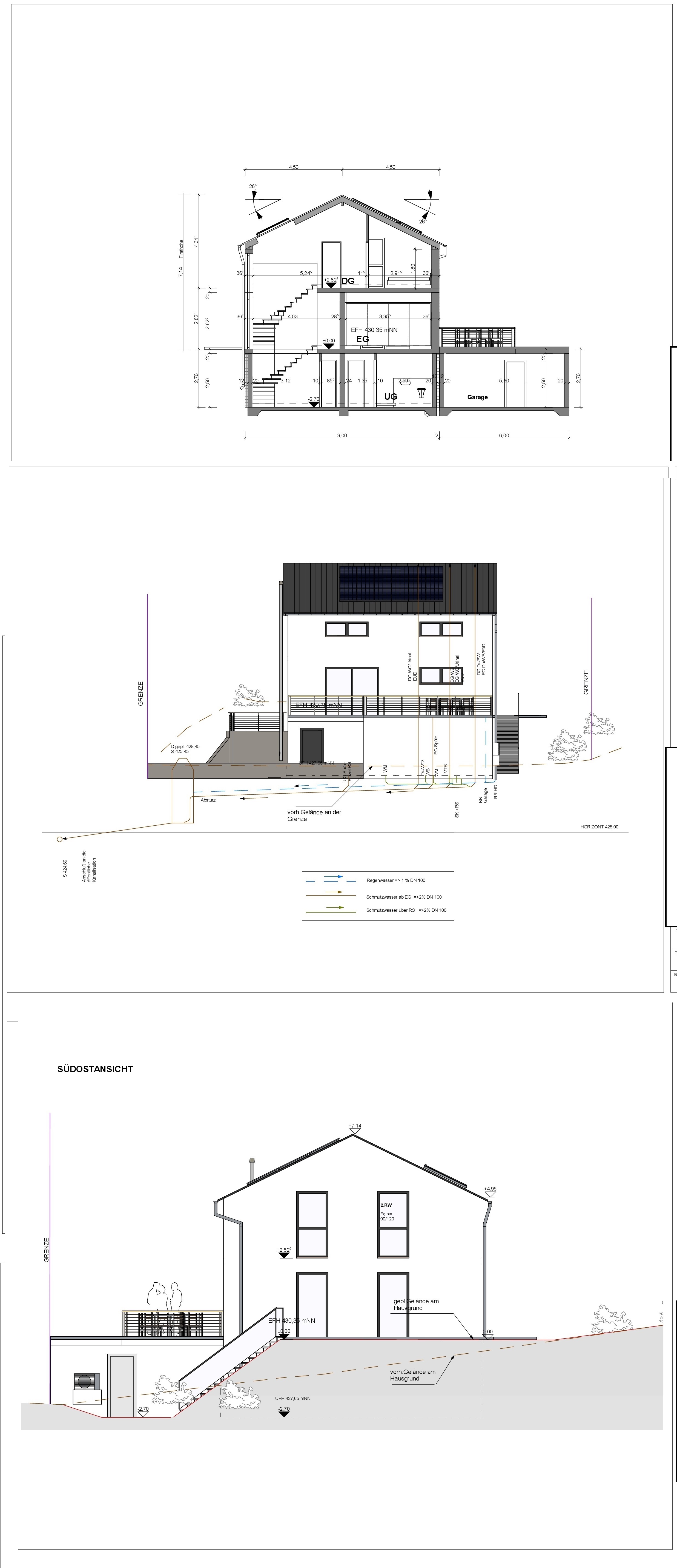

Die effektiven Raumhöhen sind euch klar? Im EG werden es so 2,4 - 2,45 m werden. Im UG wird es für die in Mietwohnungen geforderten 2,3m knapp.
Was dem Haus komplett fehlt ist Stellfläche.
Ich muss kaho674 recht geben und sage auch zurück zu Anfang. Die EWL wäre für mich eine komplettes NoGo.
Lucky-Luke
Lucky-Luke
Danke für das Feedback Katja.
Hauptzugang zur Terrasse planoben geht durch die Küche. Im Gäste-WC ist keine Terrassentür, sondern ein Fenster mit Milchglas.
Bei Spielenden Kindern bleiben wir auf der Terrasse planoben, ansonsten (Abends etc.) auf der Terrasse auf der Garage. Sichtschutz ist auch geplant.
Kaum Straßenverkehr, Spielstraße + 30'er Zone.
