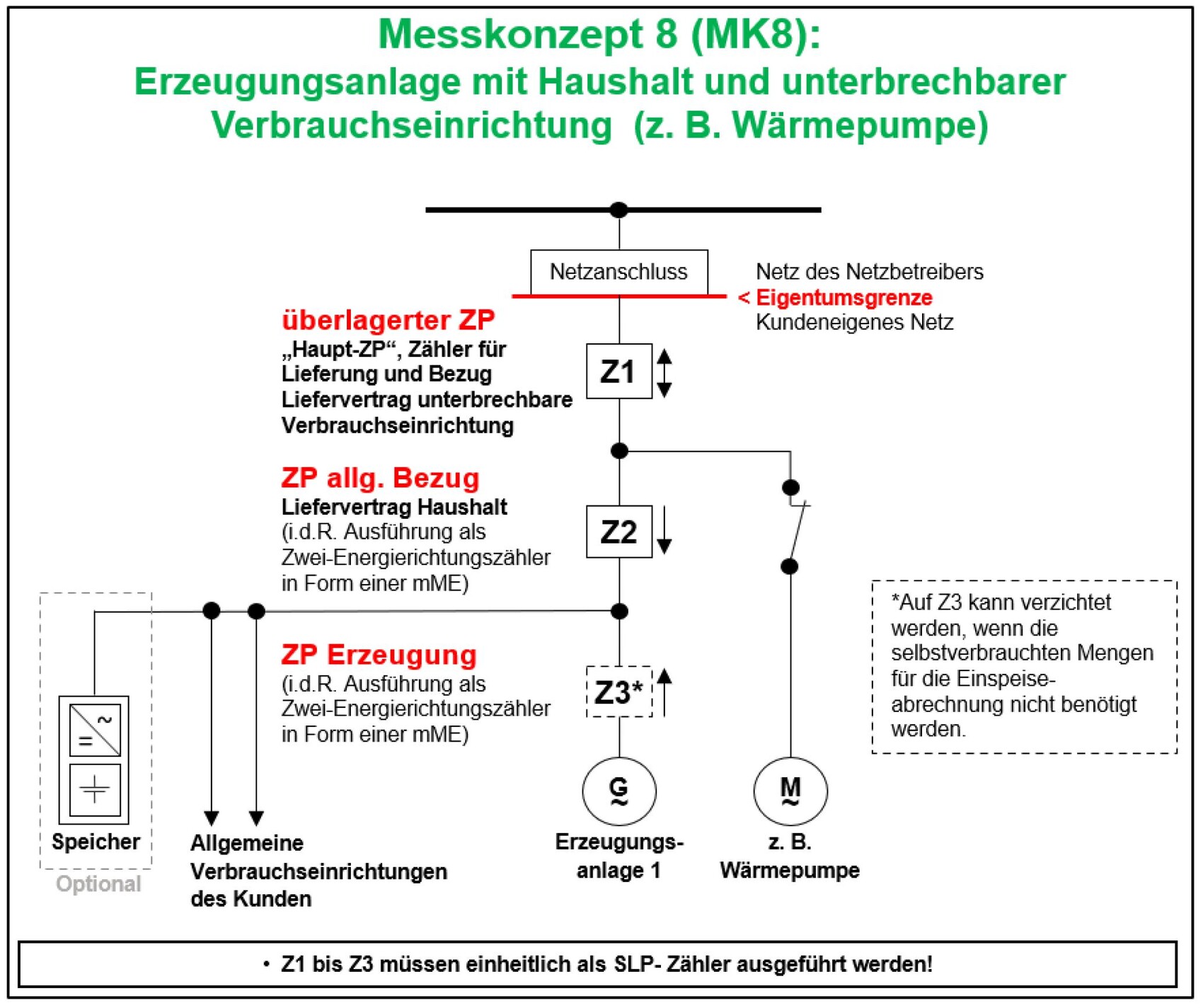

wir haben ein Haus gekauft und dort ist folgender Aufbau vorhanden:
Photovoltaikanlage -> Wechselrichter -> Zähler ZE (Photovoltaik-Erzeugung) -> Haushaltsstrom -> Zähler Z2 (Haushaltsstrom) -> Wärmepumpe -> Zähler Z1 Wärmepumpe
ZE = Zähler mit Einspeisung mit Rücklaufsperre
Z1 = Zähler für Entnahme und Einspeisung
Z2 = Zähler Untermessung für Entnahme
Alle Zähler sind Zweiwegezähler
Jetzt verstehe ich folgendes nicht:
Warum braucht es hier 3*Zweiwegezähler bzw. was ist der Sinn davon?
Leider finde ich dazu nichts in den Unterlagen?

So sieht das aus. Wenn der VNB das so vorgibt, darfst du eben bezahlen.

Genau, so sieht der Aufbau denke ich aus - nur das Z2 hier auch ein Zweiwegezähler ist.
Bisher musste ich nichts zahlen - sind das denn immer Mietgeräte diese Zähler? Bin nicht sonderlich erpicht darauf, für Zähler nun noch Miete zahlen zu müssen, die ich nicht unbedingt möchte/brauch 😀

Das sind so gut wie immer Mietgeräte. Kannst ja mal beim VNB fragen, ob das auch mit zwei Zählern ginge. Es sei denn du hast irgendeine Bauträger-/Wohngebiet-Konstruktion, wo du keinen Einfluss hast.

Der Messstellenbetreiber darf bis zu 20€/Jahr pro moderner Messeinrichtung berechnen.
Das bis zu heißt halt er muss keine Gebühr nehmen, also wenn er das nicht macht, alles so lassen. ;-)
