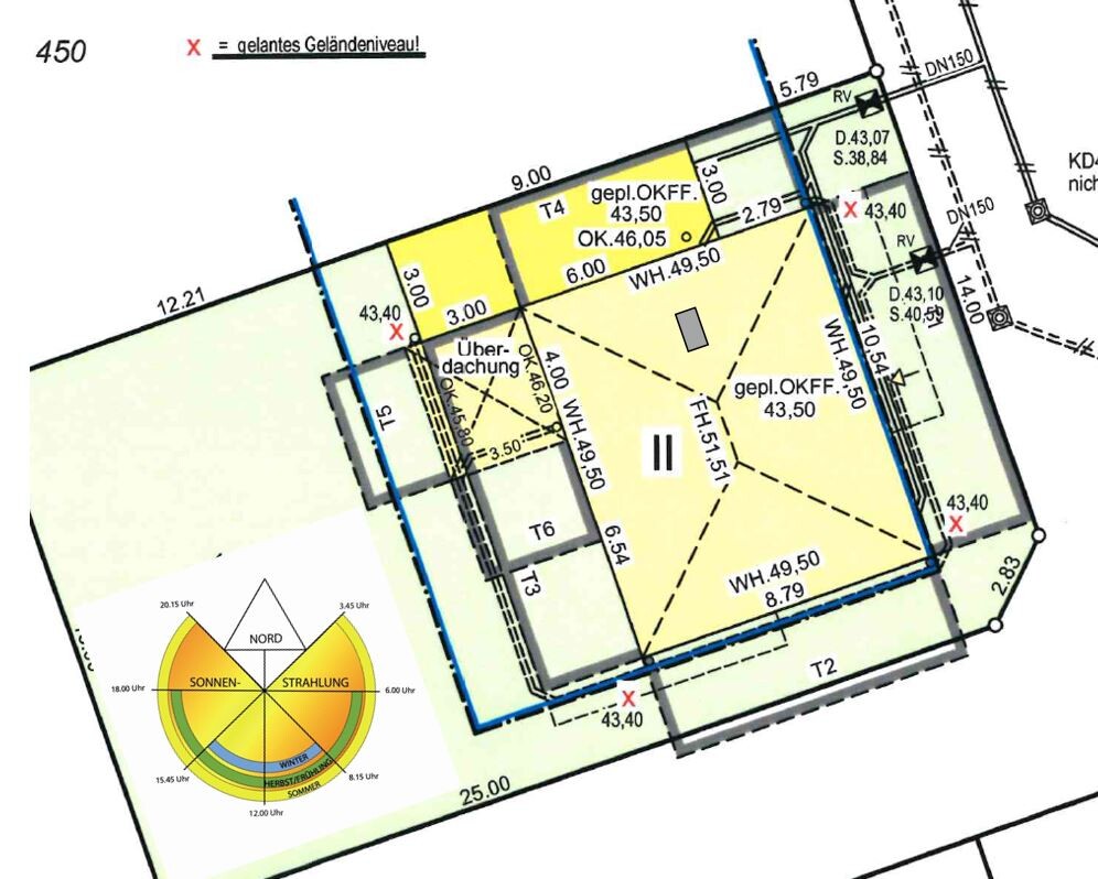

mich würde mal interessieren ob sich hier jemand richtig gut mit Photovoltaik Anlagen auskennt oder vielleicht weiß ob es irgend eine Seite gibt wo man die Leistung und Ausrichtung berechnen kann.
Wir haben eine Stadtvilla 12x9 mit je 60cm Dachüberstand und 25° Neigung. Im Hausangebot steht wir sollen eine 9,9kw Photovoltaikanlage bekommen. Nun wurde uns damals schon gesagt die Dachfläche reicht nicht nund man müsste auch was auf den Anbau stellen. Das wollen wir aber eigentlich nicht, wir wollen alles auf dem Walmdach. Laut Technikfirma würden da nur 9,5kw darauf passen mit Ost/West Ausrichtung.
Da unser Haus eher eine NO/SW Ausrichtung hat von den großen Dachflächen mache ich mir schon ein bisschen Gedanken ob es sinnvoll ist die Hälfte der Anlage auf der NO Seite zu installieren. Laut Tabelle die ich gefunden habe wäre das -110° Azimut und nur 79% Ertrag.
Jetzt frage ich mich was ist Sinnvoller die vorgeschlagene Variante der Technikfirma oder ob es nicht Sinnvoller wäre die kleine Dachfläche daneben zu nutzen die eine SO Ausrichtung hat zu nutzen. Klar passen hier wieder weniger Module hin und die Anlage hätte dann vermutlich nur noch 7KW aber hat es so evtl mehr Ertrag ? Und wir würden noch Geld Sparen, da wir weniger Module benötigen. Die Technikfirma ist ja wahrscheinlich auch eher darauf aus, uns das was im Angebot ist auch irgendwie zu montieren ob es Sinn macht oder nicht, Hauptsache Umsatz!?
Daher würde ich gerne irgendwie ausrechnen wollen was man mit weniger Solarmodulen aber besserer Ausrichtung erreichen kann, gegenüber mehr Modulen aber schlechter Ausrichtung.

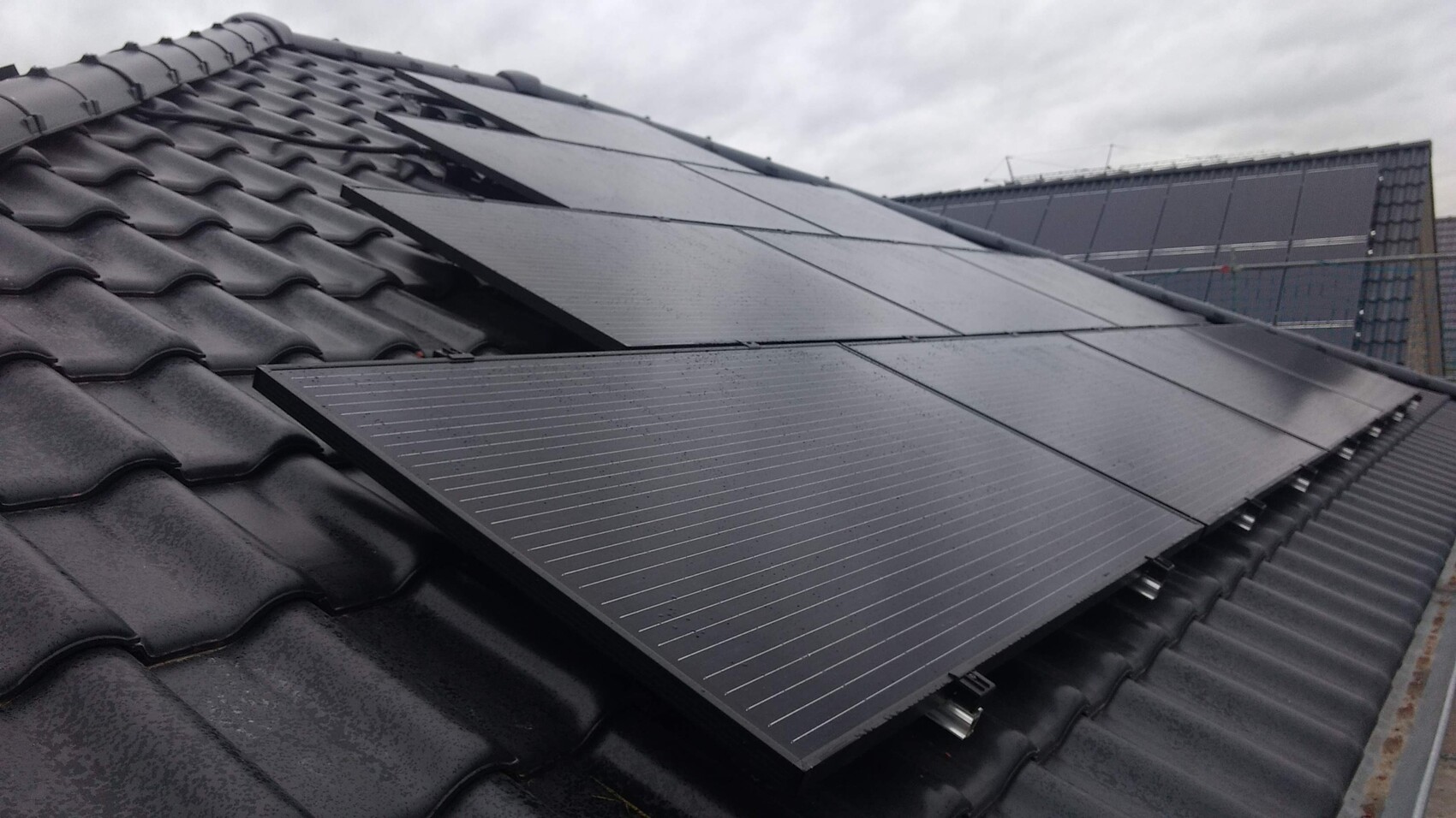

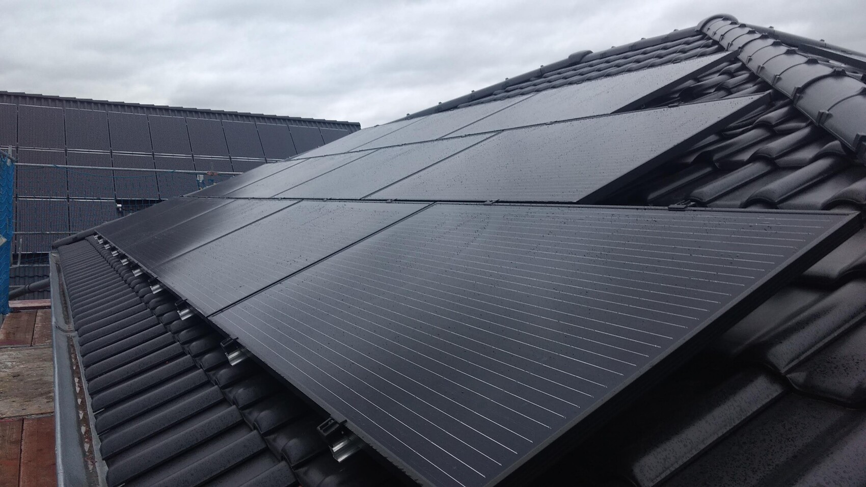

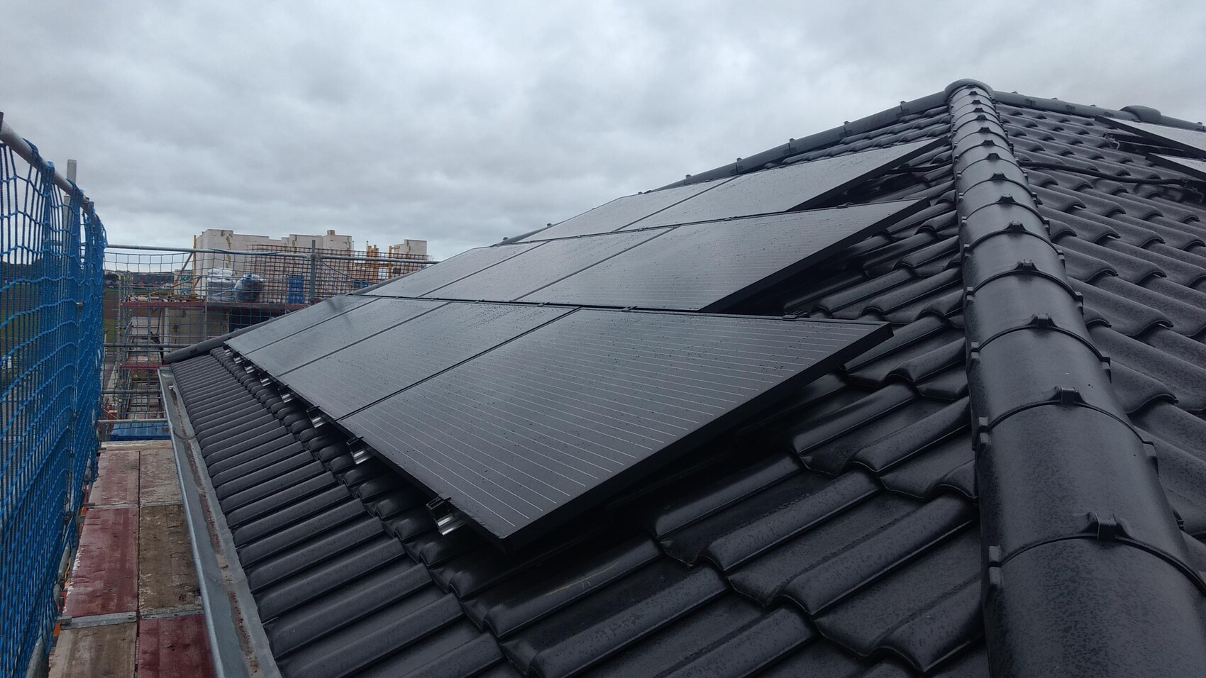

Hi,
hier mal unsere Auslegung.
Warum wollen die den Süden nicht mitnehmen?
Meine grobe Planung der Erträge laut PVGIS:
Auslegung KW installiert Ertrag_Planung kWh
West 55 3,84 3722
Süd -35 2,88 2984
Ost -125 3,2 2200
Summe 9,92 8906

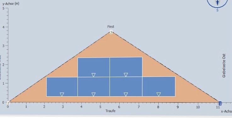

Dachkonstruktion und Ausrichtung absolut identisch mit dem TE. Nach ersten Gesprächen mit dem Solarteur bekommen wir max. 5,84 kwp auf das Dach (bei 18! Modulen - 6 Module auf einer Dachseite).
Hat mich ehrlich gesagt etwas irritiert, dass es so wenig Module pro Seite sein können).
Verbaut werden soll: Sharp NU-JC 320 + Speicher BYD Box LV
Wie ist eure Meinung? 6 auf einer Dachfläche richtig?
Solarteur geht im Durchschnitt von 850 Sonnenstunden im Jahr aus.
