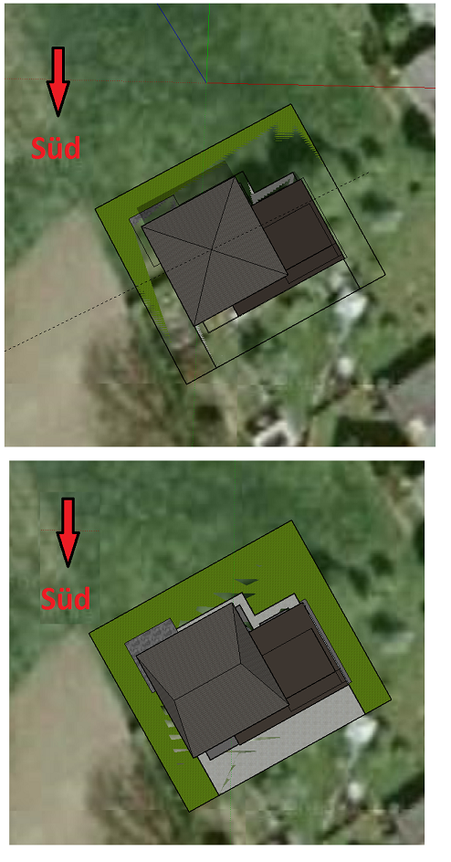

Hallo liebe Gemeinde,
wir würden gerne für unseren Neubau Photovoltaik auf dem Dach haben.
Nun stellt sich uns die Frage, welche Dachform wir nehmen. Optisch gefällt uns leicht ein Zeltdach besser.
Ich denke auch, dass es im Vergleich zum Walmdach, etwas billiger sein könnte, da weniger Dachfläche vorhanden ist, obwohl ich schon öfter gegensprüchliges gelesen habe -> Zeltdach = teurer.
Ich könnte mir auch gut vorstellen, dass man bei einer 3 seitigen Belegung eine gleichmäßigere Ausbeute erzielen könnte.
Der klare Vorteil eines Walmdaches ist ganz klar die große, nach Süden gerichtete Seite.
Im Sommer kann es wohl aber auch gut dazu kommen, dass die Anlage zu heiß wird und sich abschaltet.
Könnte es daher eventuell besser sein, wenn man keine optimale Ausrichtung hat, aber dadurch eine breitere und gleichmäßigere Ausbeute?
Wir bauen nördlich, nähe Braunschweig, falls das von Bedeutung ist.
Ich wäre euch über eure Hilfe und Erfahrungen sehr dankbar.

Alex85
Das kommt darauf an.
Mit Südausrichtung wirst du insgesamt den höchsten Ertrag erzielen, allerdings fällt dieser "Peak"artig in Abhängigkeit zur Tageszeit an. Zum Einspeisen ideal.
Wenn du deine Rendite eher im Eigenverbrauch vermutest, macht eine Ost/West Ausrichtung mehr Sinn. Absolut sind die Erträge zwar niedriger als bei der Südausrichtung, dafür sind sie besser über den Tag verteilt, sodass elektrische Verbraucher im Haushalt den Solarstrom eher nutzen können.
Aber wie man es dreht und wendet, die Wahl der Dachform, würde ich von diesem Detail keinesfalls abhängig machen.

Danke für deine Bestätigung.
Mit wie viel Verlust muss man denn rechnen, bei einer nicht "optimalen" Ausrichtung?
Mit 10-20% könnte ich mich wahrscheinlich noch anfreunden aber alles darüber wäre ein No-Go.
Es soll mit einer Erdwärmepumpe geheizt werden, ist vielleicht ja auch von Bedeutung.
Passt hier zwar nicht rein, aber kann mir vielleicht jemand was zu den Kostenunterschied bei den beiden Dachkonstruktionen sagen?

Alex85
Meiner Kenntnis nach bewegt sich das im Bereich von 10-15%. Das ist aber - wie immer - theoretischer Natur und hängt von der konkreten Belegung auf dem Dach ab, abhängig von z.B. möglichen Verschattungen durch Natur, Schornsteinen usw.
Was ein No-Go ist, solltest du berechnen, und nicht erfühlen, wenn die Photovoltaik Anlage einem Renditezweck dienen soll.
Zu den Kosten der Dachform kann ich nichts beitragen. Nur wiederholen, dass es imho bei der Wahl der Dachform deutlich wichtiger Aspekte gibt, als die optimale Nutzung durch eine Photovoltaik Anlage.
