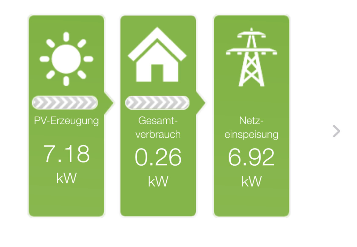

Andre77
21.01.21 12:35
Schön wie die Sonne heute scheint 😀
Drei grüne Kacheln: PV-Erzeugung 7.18 kW, Gesamtverbrauch 0.26 kW, Netzeinspeisung 6.92 kW
