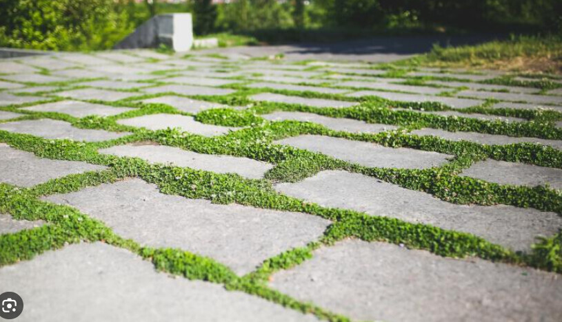

wir würden gerne unseren Eingangsbereich mit Pflastersteinen verlegen (lassen),
diese sind keine sogenannten "Rasenfugenpflaster".
Hätten gerne trotzdem breitere Fugen, so das in den Fugen eine spezielle Grasmischung eingesät und wachen kann.
Rasenfugensteine habe ja ab Werk der Fugenbreite entsprechende "Abstandshalter" im Stein,
kann man auch normale Pflastersteine (lt. Hersteller "Fugenmaterial 1-3mm einfüllen") im Schotterbett verlegen, so dass die Steine "stabil" liegen und trotzdem eine gleichmäßige Fuge (2cm) vorhanden ist?
Gibt es ähnlich wie bei Fliesen für den Boden oder Wände Abstandshalter, die man zur Hilfe nehmen kann?
So sollte es am Ende ausschauen, siehe Bild / bzw. so sieht es auch wenn die Steine "normal" verlegt werden.

Pflastersteine verzahnen und stützen sich gegenseitig ab, Fugensplit verstärkt das noch.
Legst du die Steine lose und lenkst auf einem Stein, verdreht er sich und du hast eine Holperfläche mit losen Steinen

Ja,
es werden richtige Pflastersteine mit "eingebauten" Abstandstandshaltern;
auch losen, reingelegte Abstandshalter können "Wandern" oder mit der Zeit im Splittbett versinken.
Hat jemand Erfahrung mit der begrünung der Fugen, funktioniert das wie erhofft?
So das nur das gewünschte und die eingesäte Mischung wächst, und nicht zeitnah ungewolltes Unkraut (Löwenzahl, ...) die Oberhand übernimmt?
Es soll und darf halt nicht zu pflegezeitintensiv werden, sind 90qm und da 2x im Jahr komplett Unkraut entfernen :-(

Eine "Members only" Bepflanzung der Fugen kannst Du vergessen, in der Regel ist die ungeplante Natur über die geplante Natur dominant, unbeschaft wäre die Landschaft voller Hecken.
Du könntest probieren, die Steine in Mörtelpunkte zu setzen, die Du mit Mörtel in einer Silikonspritze setzt wie beim Dekorieren einer Torte. Das kann wegen der Verarbeitungsgeschwindigkeit erfordern, kleine Portionen vorzubereiten und sehr frisch anzurühren. Oder Du machst einen Unterbau aus Paddockgittern in der Sandschicht unter den Steinen. Nur so als Idee, exerziert habe ich das noch nicht.

Wir haben eine spezielle Sedummischung für die Fugen eingebracht. Alles nach Anleitung eingebracht, aber es dauert… seit Juni warten wir, dass es grün wird und erst allmählich tut sich etwas. Man erkennt sehr gut, was Unkreit ist und was Sedum und das Unkraut hält sich absolut in Grenzen. Hier und da zupfe ich mal was, aber es wächst entgegen unserer Erwartung wirklich sehr sehr wenig Unkraut. In unseren Fugen ist allerdings auch nur dieses Sedumzeug, keine Erde.
ach ja um uns rum auch Wiesen und Felder, Landwirtschaft. Im Gartrn macht sich das auch leider sehr deutlich bemerkbar, dass wächst, was da nicht wachsen soll. Bei den Fugen ist es allerdings anders.
