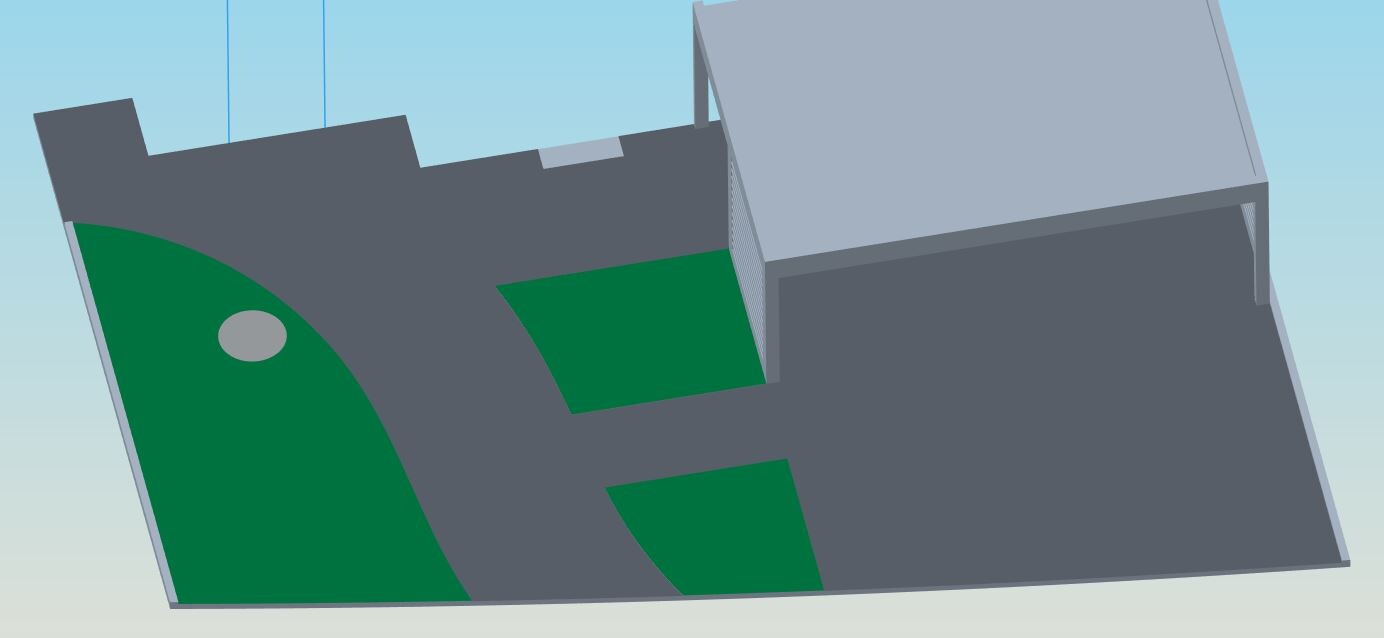

Ja ich hatte gedacht die 15-20cm hohen Bleche mit einer Rückenstütze vorn wie hinten einzubetonieren. War davon ausgegangen das dann nichts mehr passiert. Mir gefällt es gut, wenn man die Trennung nicht sieht
Oder wir machen die Abhgrenzung mit nem Pflasterstein in 90° gedrehter Position. Wäre auch möglich.
Naja, ich will ja erst mal Ideen sammeln. Borde sollen es auf keinen Fall werden.
Das die geschwungene Kontur auch Nachteile mit sich bringt ist mir durchaus bewusst Aber ich habe es schon gezeichnet, denke es passt gut.
Anbei mal eine Skizze.
3D-Modell eines Skateparks mit grünen Rampen und grauem Boden.
Links ist der Zisternendeckel zu sehen. Der Bereich soll Schilf, Pampasgras und Sträucher bekommen, mit Lavagranulat bedeckt, so kann ich noch an die Zisterne ran. Rechts das Carport was vor die Garage soll. Die 2 anderen grünen Bereiche sollen noch mit Pflanzen begrünt werden, um die große Pflasterfläche zu minimieren. (nach Grünbereich noch ca. 130m²)

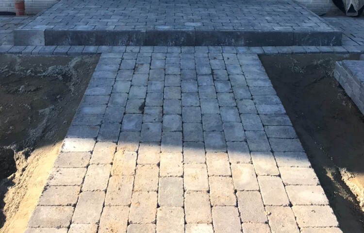

blaupuma16.02.19 23:34
Habe diese Woche 180 m2 gepflastert bekommen.
Terrassen, Parkplatz, Wege...
Nur das nötigste hat Border bekommen.
Der Rest nicht.
( p.s der Parkplatz musste Border bekommen )
Siehe Foto
