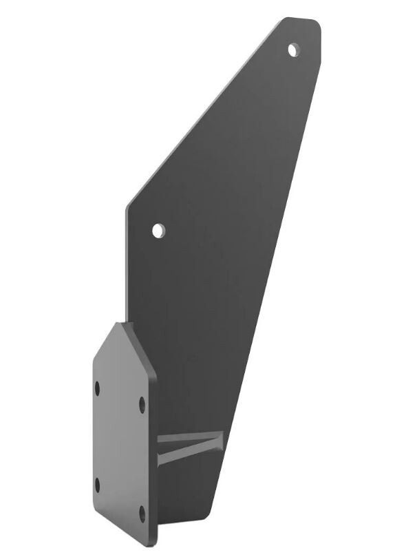

wir wollen eine Terrassenüberdachung bauen, die "Wand"pfette soll dabei aber nicht an die Hauswand, sondern Unterhalb der Dachrinne der Hausdachentwässerung sitzen, ich habe dazu schon mehrere Möglichkeiten gesehen, wie die Pfette dort befestigt werden kann.
Zum einen gibt es spezielle Verbinder, die an den Dachsparren geschraubt werden und an der Flanschplatte dann die Pfette geschraubt werden kann (siehe Foto). Bei mir wäre das nachher zum Größtenteils verdeckt von dem Unterschlag sein (keine sichtbaren Dachsparren).
Zum anderen habe ich auch schon oft gesehen, dass die Pfette von unten in die Dachsparren geschraubt wird (auch hier siehe Foto), allerdings frage ich mich hier, welche Bolzen nutzt man da, der Dachsparren hat ja auch nur eine dicke von 6 cm.
Wie habt ihr es gelöst, wenn ihr so eine Montageart habt? Die Pfette selbst wird nachher mit Pfosten links und rechts noch gestützt, damit nicht die volle Last an die Hausdachkonstruktion abgegeben wird, wobei das kein Problem darstellen sollte.

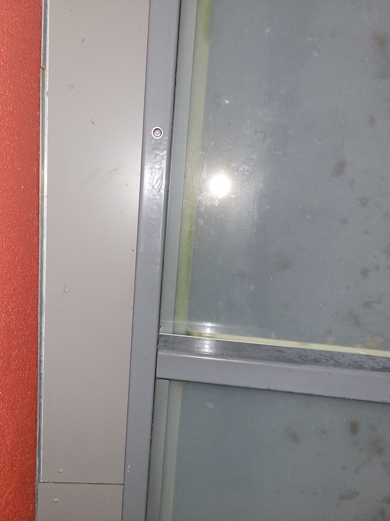

so sieht es von unten aus direkt durch Unterschlag in die Sparren geschraubt.
Lampen sind dort auch montiert konnte alles sitzen bleiben.
Bei dir dann halt aus Holz.
Stützen wolltest du ja sowieso daruntersetzen
Am WDVS würde ich auch keine Löcher machen.
