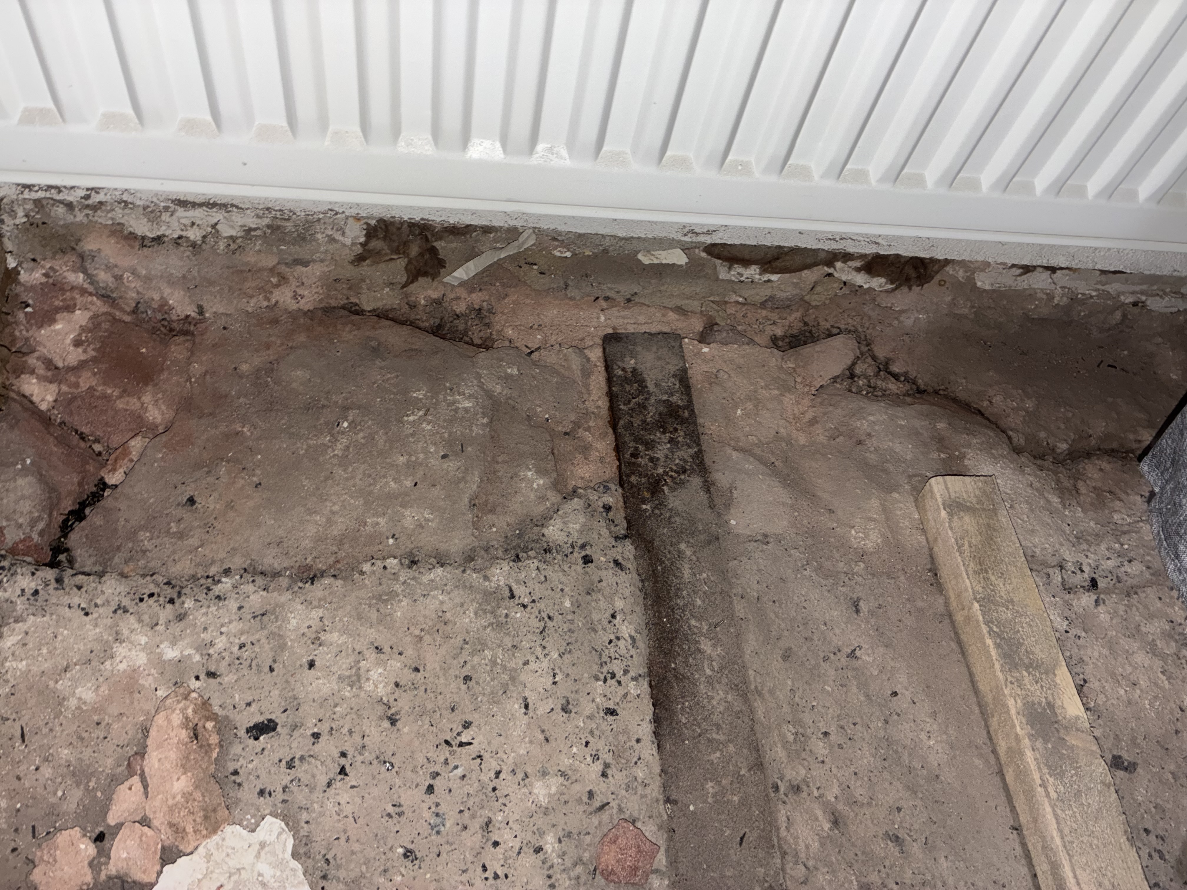

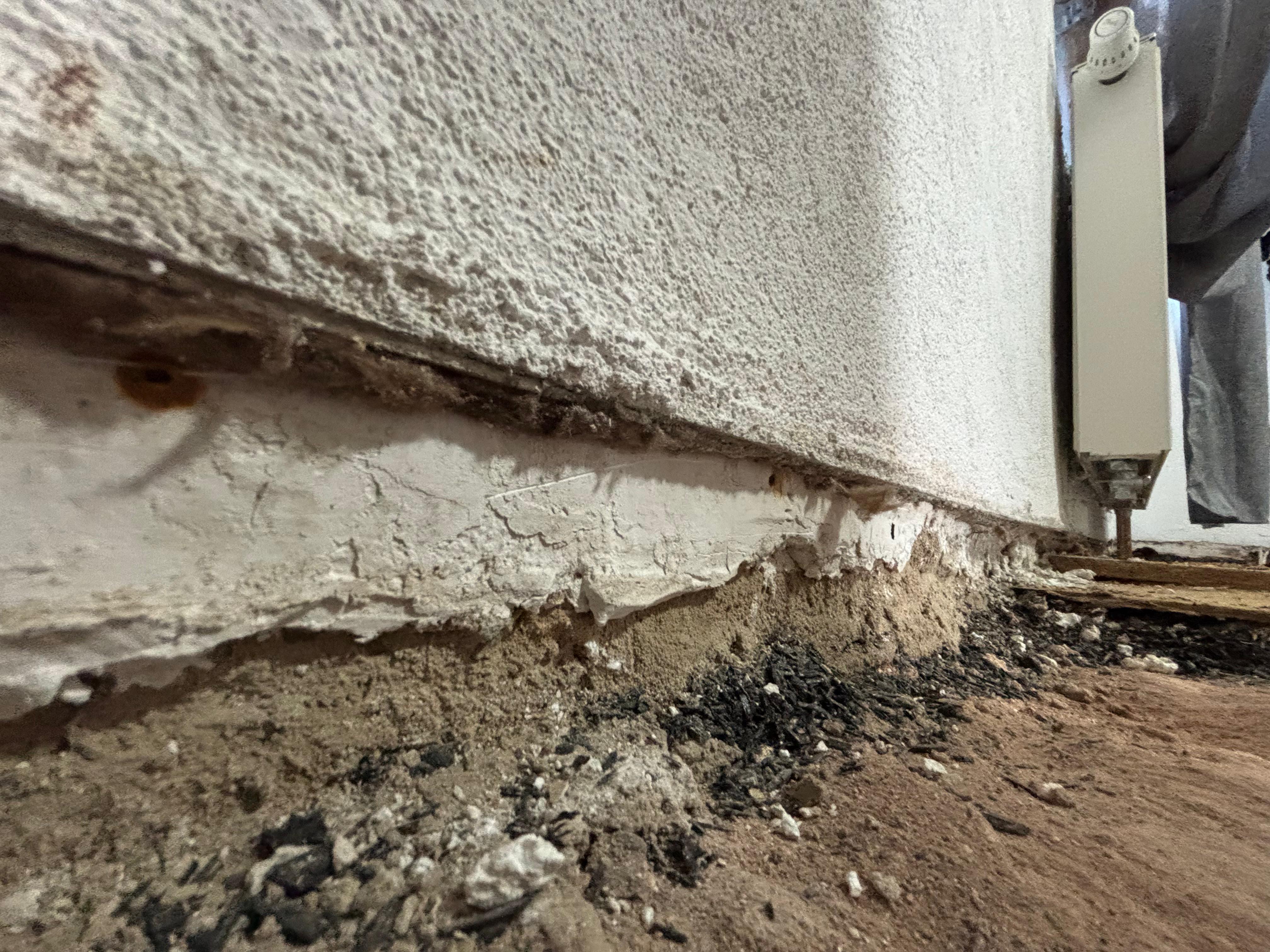

Hallo
Wir haben im Schlafzimmer unseres Altbauhauses den alten Bodenbelag samt Mehabit Schüttung entfernt.Dadurch entstand am Rand der Wand eine Lücke.
Wir suchen jetzt einen passenden Mörtel dafür.
Dann wäre meine nächste Frage etwas zum Boden.Am Rand kamen Sandsteine von der Hauswand zum Vorschein.Wir wollten Weber Ausgleichsmasse über den Boden gießen damit wir eine Schieflage ausgleichen können.
Kann ich die Masse direkt mit einem Gewebe und vorher Haftgrund über die Steine gießen oder muss man die Steine vorher mit einem geeigneten Putz bearbeiten.
Liebe Grüße Natascha

Hi Natascha,
Sandstein ist so ein Kandidat, der sich gern mal zickig zeigt, auch wenn er harmlos aussieht. Einfach irgendwas drüberziehen funktioniert meistens genau bis zum ersten Winter, dann hast du Abplatzungen und fragst dich warum. Zementputz wäre hier eher die falsche Richtung, der ist zu hart und sperrt Feuchte, was bei Sandstein nicht wirklich gut ankommt.
Sinnvoller ist ein Kalk- oder Kalkzementputz, je nach Zustand vom Stein. Wenn der eher weich und saugend ist, würde ich sogar Richtung reiner Kalkputz gehen, der arbeitet etwas „mit“ und verzeiht mehr. Wichtig ist, dass du den Untergrund vorher gut vornässt, sonst zieht dir der Stein das Wasser aus dem Putz schneller raus als dir lieb ist, dann hält’s nämlich nicht vernünftig.
Gebundene Schüttung oben drauf passt schon, aber da ist die Frage, wie hoch du insgesamt aufbaust und ob du eine Trennlage einplanst. Direkt auf den frischen Putz würde ich das nicht unbedingt knallen. Hast du dir schon überlegt, wie du den Übergang Wand zu Boden sauber löst, gerade wegen Feuchte und Bewegungen?
Und ganz ehrlich, bei schiefen Böden liegt der Fehler oft tiefer als man denkt, bist du sicher, dass du nicht noch irgendwo Setzungen drin hast oder ist das wirklich nur der alte Aufbau gewesen? Ein kleiner Denkfehler rächt sich da gern später.

23.03.26 09:08
so uneben wie das aussieht, kann die Ausgleichsmasse es nicht ausgleichen. Daher zuerst Estrich.
