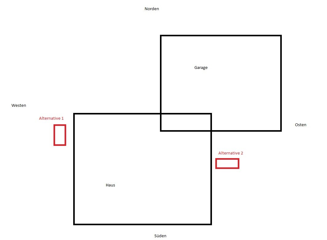

Hallo zusammen, ich grübel aktuell über den Aufstellungsort unser Luft-Wasser-Wärmepumpe als Splitgerät nach.
Aktuell haben wir die Außeneinheit gem Planung vor dem Haus gen Westen Richtung Straße ausgerichtet. Das Gerät ist damit leider Wind und Wetter dauerhaft ausgetzt. Unser Wetter hier ist kalt und sehr windig Dafür fühlt sich kein Nachbar gestört.
Optional war angedacht, dass die Außeneinheit nach Osten kommt in den Eckbereich zwischen Haus und Garage.
Hier wäre das Gerät witterungstechnisch besser geschützt und hätte auch einen deutlich kürzeren Weg bis zur Inneneinheit. Das Problem. Es steht ca 3.5 m vom aktuell noch nicht bebauten Nachbargrundstück entfernt, der ggf. die Möglichkeit nutzt selbst auch bis 3m an unser Grundstück heranzubauen. Damit wäre die Außeneinheit nur etwas mehr als 6m von ihm entfernt...Stichwort Lärmempfindlichkeit. Durch die Eckpositionierung vermute ich auch eine stärkere Schallentwicklung?
Garagendach kommt nicht in Betracht.
Anbei eine grobe Skizze.
Würde mich über andere Meinungen und Vorschläge freuen
Lageplan: Haus unten links, Garage oben rechts; zwei rote Alternativ-Positionen markiert.

Du wirst bei einer Luft-Wasser-Wärmepumpe keinerlei Unterschied in der Effizienz merken, egal ob Sie auf der Wetterseite steht oder nicht. Bei Deiner Alternative 2, die Lösung in der Ecke, hääte ich mehr bedenken in Richtung thermischer Kurzschluss. Es ist schon nicht verkehrt wenn der Wind die erzeugte Kälte auch zügig abtransportiert.

Haben quasi die gleichen Gegebenheiten wie du und unser Gerät steht an der Straße.
Steht zwar dann nicht ganz so "hübsch" vor dem Haus, aber lieber so als hinten im Garten.
