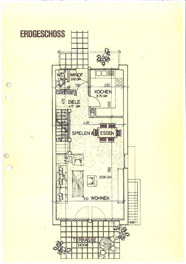

Hallo!
Wir (4köpfige Familie) kaufen ein Reiheneckhaus. Die Küche werden wir eher schließen. Ich bin unsicher, wie ich den Wohn/Ess-Raum am besten nutzen kann. Einen Esstisch mit Stühlen könnte man mittiger stellen, aber eine (eckbank) ist ein absolutes Muss.
Offene Küche wäre schöner, aber weniger alltagstauglich.
Freu mich auf Ideen. Danke

Wir möchten einfach gerne eine Bank am Essplatz. Wenn möglich, sogar eine Eckbank. Der Tisch soll übrigens 160-200cm lang sein.
Wir haben derzeit in unserer Wohnung eine geschlossene Küche und finde das recht praktisch. Wenn man vor dem TV sitzt, möchte ich nicht den ganzen Küchenlärm hören. Die Gerüche verteilen sich nicht so stark und mir kann nicht jeder beim Kochen auf die Finger schauen. Mir ist bewußt, dass eine offene Küche schöner wäre, aber mir ist nicht ganz wohl dabei.
Der freie Raum rechts unten ist eben ein „Problem“. 33m2 für ein Ess/Wohnzimmer ist ja nicht so klein, da muß man doch was ordentliches, sinnvolles draus machen können. In die rechte untere Ecke soll ein Kamin kommen, aber nicht zu wuchtig. Sollten wir den Grundriss so verwirklichen, würde in den nächsten Jahren auf dem freien Platz wohl das Kleinkinderspielzeug auf einem Teppich liegen. Später vielleicht ein schöner Relaxsessel. Aber begeistern tut mich das auch nicht richtig.

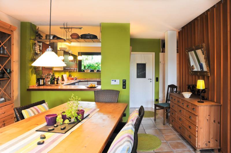

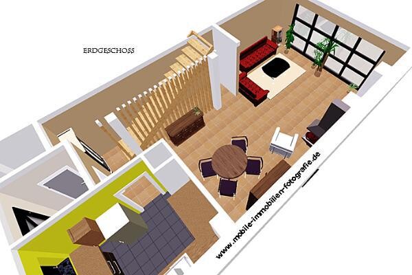

Also, ich bin ja ein Freund von offenen Küchen. Wenn es Dir nicht behagt (Unordnung oder so, Gerüche zählen für mich nicht als Argument), dann zeige ich Dir hier eine Variante (mein altes Reihenendhaus).
Gebaut wurde das Haus mit geschlossener Küche, wir haben damals den Durchbruch gemacht. Variante: den Tresen, also die Mauer etwas höher setzen als Sichtschutz.
Ich hoffe, sie sind gross genug, um sich einen Eindruck zu schaffen - größer habe ich leider nicht auf diesem Rechner, da aus Verkaufsexpose rausgezogen (sorry für den Link :cool:).
Ein Tipp zum Programm: das Programm ist der "Nachfolger" von Arcon. Machst Du mal das Raster weg, kannst Du auch die Elemente freier setzen, ansonsten werden sie von den Rasterpunkte gefangen (siehe Schornstein).
Ausserdem würde ich auf der langen Seite eine Doppeltür nach draußen setzen.
