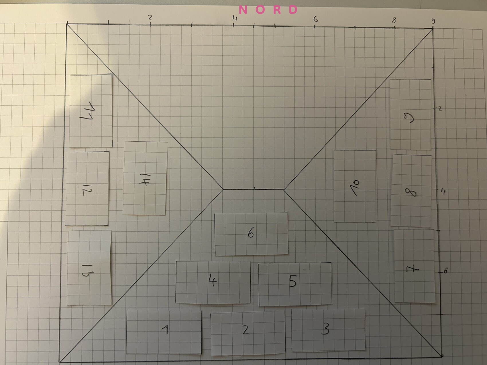

Hallo Zusammen,
wir stehen am Anfang unserer Hausplanung und uns gefällt ein Walmdach.
Im Bebauungsplan (eines Wochenendgebietes) sind nur 75 m2 Grundfläche u max. 30 Grad Dachneigung der Hauptdachflächen erlaubt.
Kennt jmd. ein Tool mit welchem man planen kann wie groß die Flächen eines Walmdaches sein können bei vorgegebener Grundfläche/Dachneigung? Für die Trapezseiten des Walmdaches (Süd) würde ich gerne die max. 30 Grad Steigung nutzen, da ich Photovoltaik-Module verlegen möchte (diese dann in Ost/Süd/West).
Von einem Online-Tool würde ich mir erhoffen eine bessere Idee zu bekommen wie groß die Flächen des Daches sein könnten, da ich ausrechnen möchte wie viel (oder wenig Photovoltaik-Module drauf passen könnten, ob die Kombination "Walmdach & Photovoltaikanlage" bei einem kleinen Grundriss überhaupt Sinn macht.
Noch ein paar Infos:
Grundfläche: 9x8m (9m an der Trapezseite des Daches) könnte ich mir vorstellen
Hanglage: geplant ist ein Vollgeschoss, ein Gartengeschoss u. ein Keller
Süd-Ausrichtung
Verschattungsfrei
Weitere geplante Flächen für Solarmodule durch Doppel-Carport (verschattungsfrei) und evtl. ein Gartenhaus

hanghaus2023 schrieb:
Wenn das Walmdach gesetzt ist, dann hast ca. 2 Module weniger
Noch weniger. Die Eckpfannen, die hier als Linie dargestellt werden, sind wulstige fette Teile, wodurch die Module etwas weiter nach unten oder zumindest mit mehr seitlichen Abstand montiert werden.

Tolentino schrieb:
Satteldach, was man ja auch mit hohem Kniestock bauen kann
Ein Kniestock ist bei uns lt. Bebauungsplan nicht möglich. Bzgl. dem Stauraum habe ich mir auch Gedanken gemacht: Da der Grundriss nicht so groß ist, geht letztlich „nicht so viel an Stauraum verloren“. Ein zweites Vollgeschoss oder OG ist lt. Bebauungsplan nicht erlaubt, d.h. es geht nur um Stauraum. Da wir einen Keller bauen können, sehe ich das nicht so dramatisch. Siehst Du noch mehr Nachteile eines Walmdaches?
gerrygerd
20.02.25 20:03
Das kannst doch leicht selber aufzeichnen und dann die Module in die Skizze.

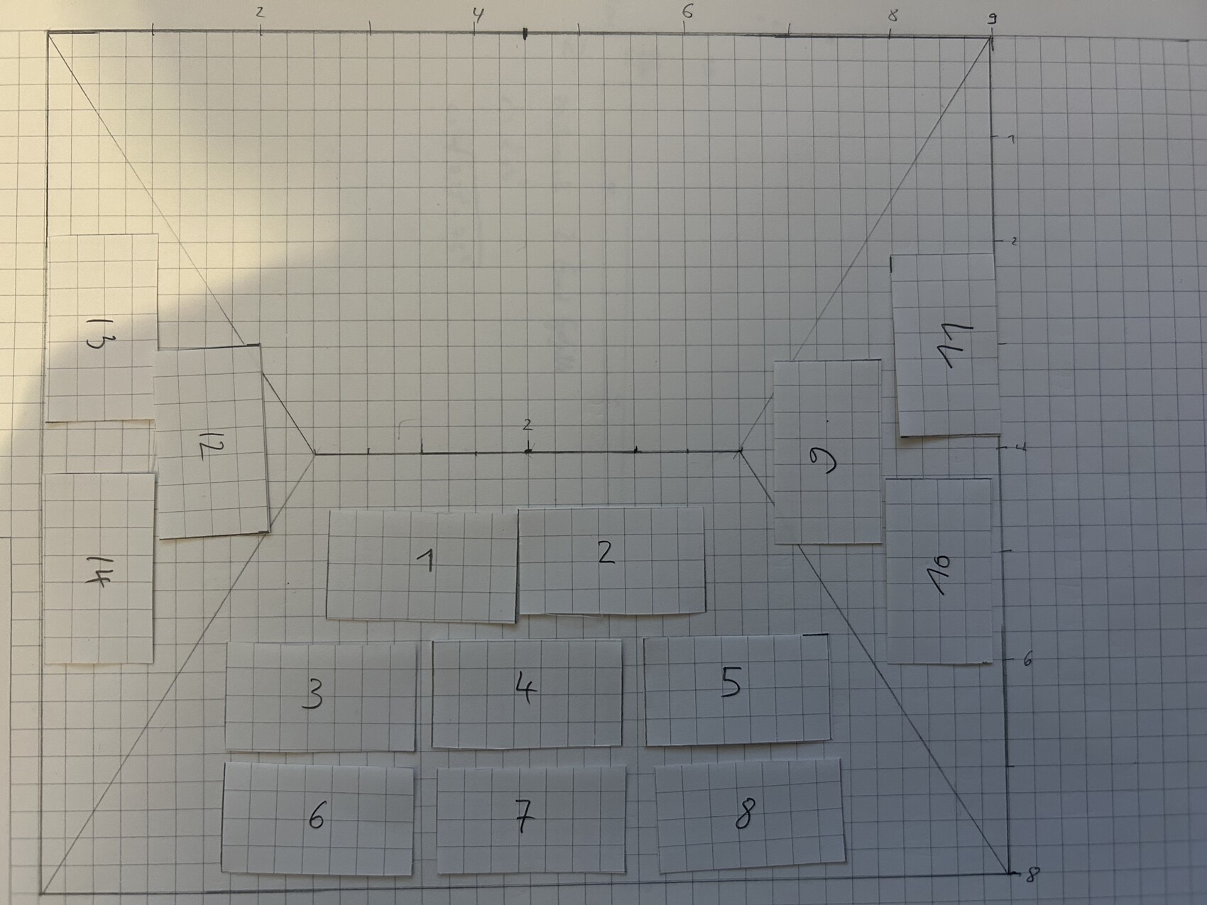

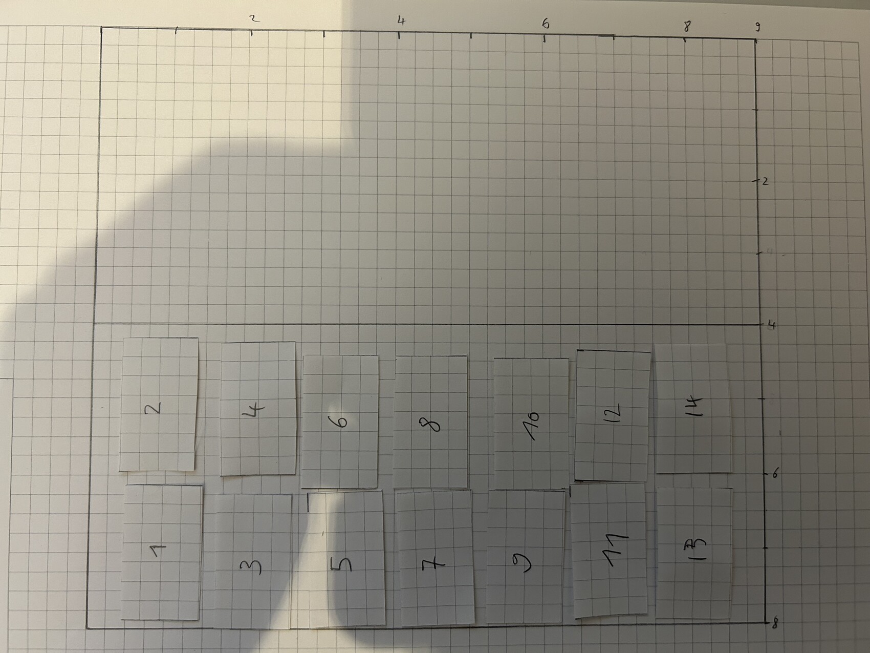

Danke für Deine Skizzen. Bzgl. dem selber aufzeichnen ist mir nicht klar wie die Breite der Fläche sich bei unterschiedlicher Dachneigung verhält, wie steil die seitlichen Wände wären u. letztlich wie lange der First wäre. Vermutlich ist das aber für eine Abschätzung „Anzahl Solarmodule“ nicht ausschlaggebend.
Ich habe mal gezeichnet u. komme beim Walmdach mit First=2 Meter auf 14 Panels, mit Belegung nach Ost/Süd/West. Beim Satteldach mit Süd-Ausrichtung käme ich auch auf 14 Panels (Annahme: 9x8 Meter Grundriss, Panelgröße: 1,1 x 1,7 m).
Bei Ost/West-Ausrichtung eines Satteldachs wären natürlich 14*2 Panels möglich. Allerdings würden wir dann nicht von der Südseite profitieren u. gerade in den Übergangszeiten u. im Winter wären die Erträge wohl sehr gering.
Nachteil einer Belegung auf drei Seiten wäre wohl noch das es etwas teurer wird. Wäre prima, wenn Du ein Foto vom Nachbarhaus posten kannst.
Der Hang hat 2 Grad Steigung.

hanghaus2023
20.02.25 20:14
Du hast doch gesagt Du willst alle Flächen gleich neigen? Meine Darstellung benutz die gleiche Modulabmessung. Ist denn die lange Seite im Süden?
