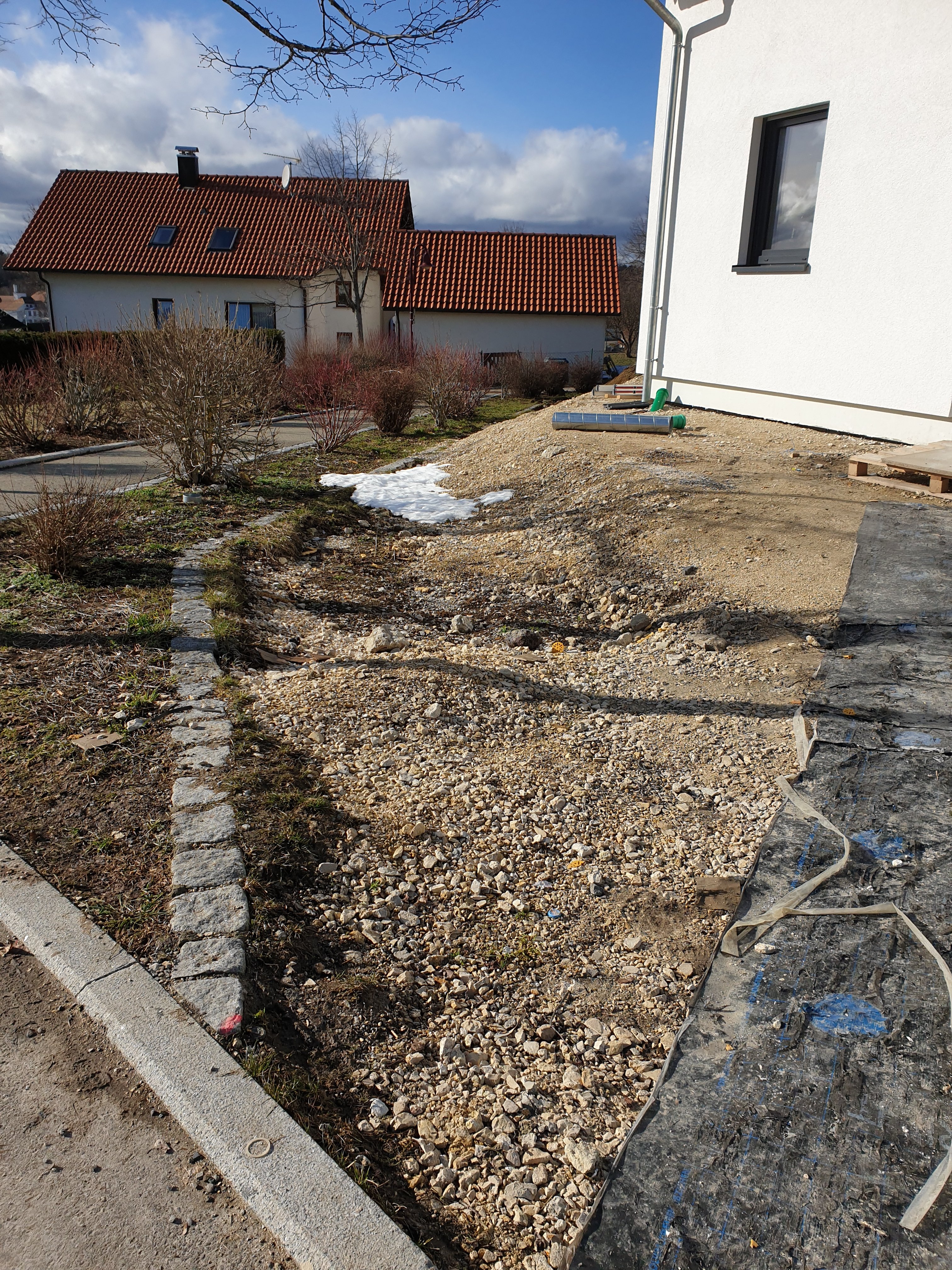

Nachdem unser Garten und schotter angehoben wurde für den Terrassenbau stehen wir nun vor der Frage ob wir einen Zaun mit Gabionen und abdeckvlies als Mauer nutzen können bzw. Dürfen.

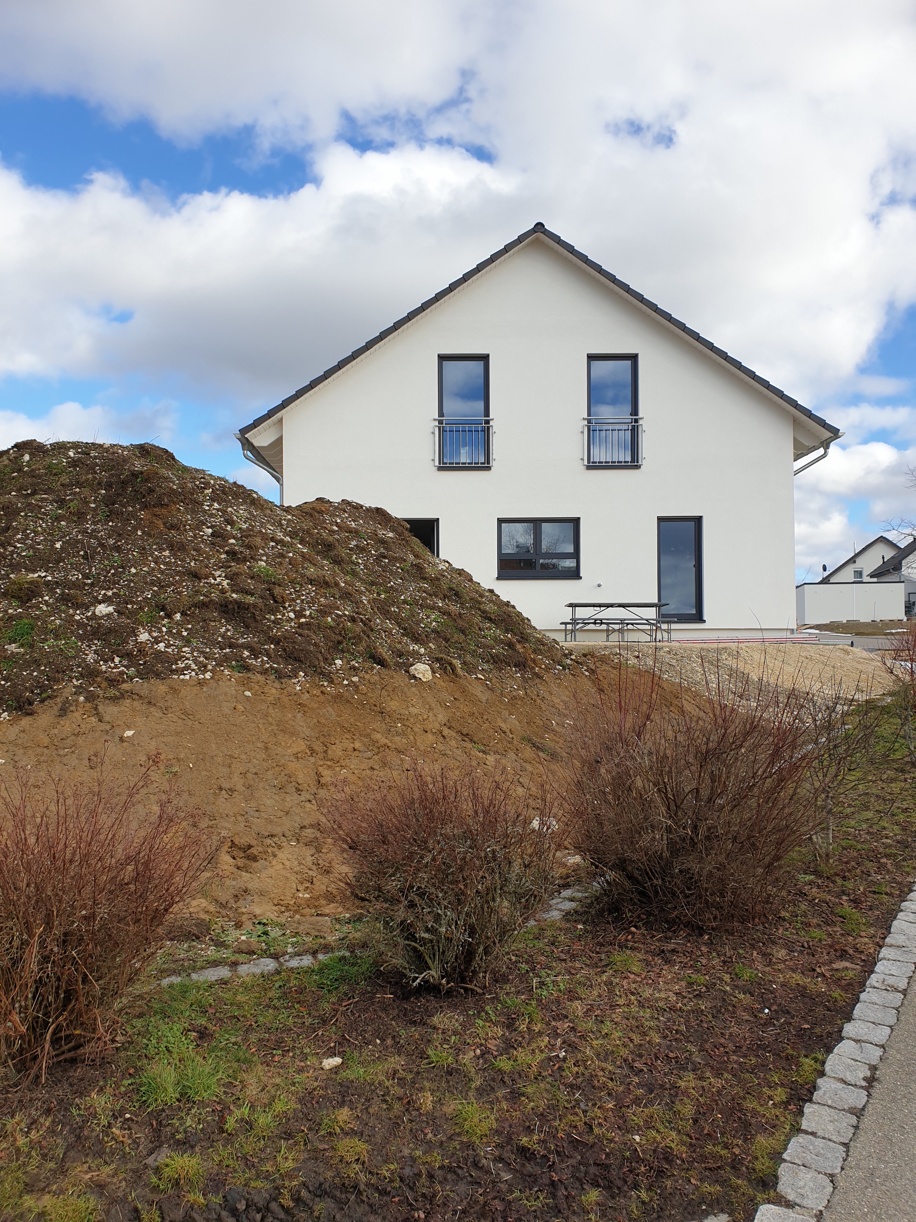

Ausgangspunkt unser Haus liegt auf 90 cm Einfamilienhaus. Unser Garten wird auf dieses Niveau angehoben. Der Garten verläuft zu einen öffentlichen Fußweg. Unser Plan wäre jetzt 143 cm gabionen zu setzen und die Erde anzufüllen. Weitgehend wird der Gabionenzaun von innen nicht sichtbar werden.

Das eine Böschungkrone erstellt werden kann. Jedoch mussten wir aufgrund der vorgegeben Höhe stellenweise das Haus 1 m über dem tatsächlichen Niveau anheben. Daraus resultiert das wir alleine schon da wo der Schotter liegt eine stütze brauchen um die Vorschriften für den spritzschutz am Haus einzuhalten (30 cm Kiesstreifen).
Aktuell verlieren wir aufgrund des Niveaus ca. 95 m² Fläche.

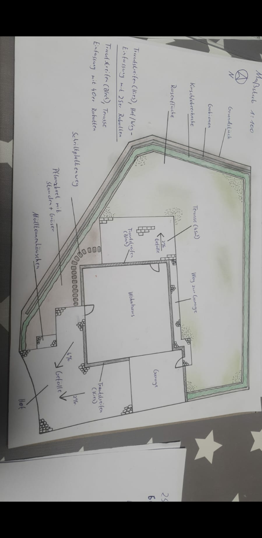

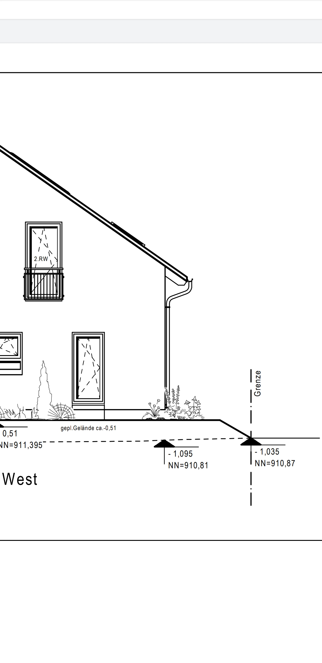

Stell doch mal den Grundstuecksplan vom Bauantrag ein.
Skizziere dann was Du wo einbauen willst.
Burn3r1985
Anbei mal unsere Skizze. Das wäre zwar nicht perfekt, aber würde uns zumindest einen großen Teil der Fläche geben.
Auch noch kurz einen Ausschnitt vom BAP. Hier ist die Differenz zum städtischen Gelände bei einem Meter, umso weiter man vom Haus weggeht, umso höher die Differenz zwischen Grundstück und städtischen Grundstück. In der Spitze liegt man etwa 1,5 Meter dazwischen.
