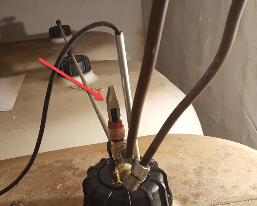

In unserem neuen Eigenheim ist eine Ölheizung aus dem Jahr 2008 installiert und da wir bisher nur Gasheizungen hatten, habe ich ein paar "Anfänger"-Fragen
Die drei Öltanks sind bereits aus den 1980ern und auch wenn sie dicht sind, ist der Ölgeruch extrem. Gibt es irgendwelche Schwachstellen, die man checken sollte, und die den Geruch verringern könnten?
Auf einer der Leitungen ist ein mechanischer Hebel, den ich nicht zuordnen kann (siehe Foto/Pfeil). Hat jemand eine Idee welche Funktion er hat?

Moin
Das ist ein Schnellschußventil.
Meist ist eine Reißleine die bis vor dem Lagerraum geführt wird vorhanden, so das das Ventil im Brand- o. Gefahrenfall von außen geschlossen werden kann.
OlliBesten Dank! Das erklärt dann auch den Draht in den Flur.
