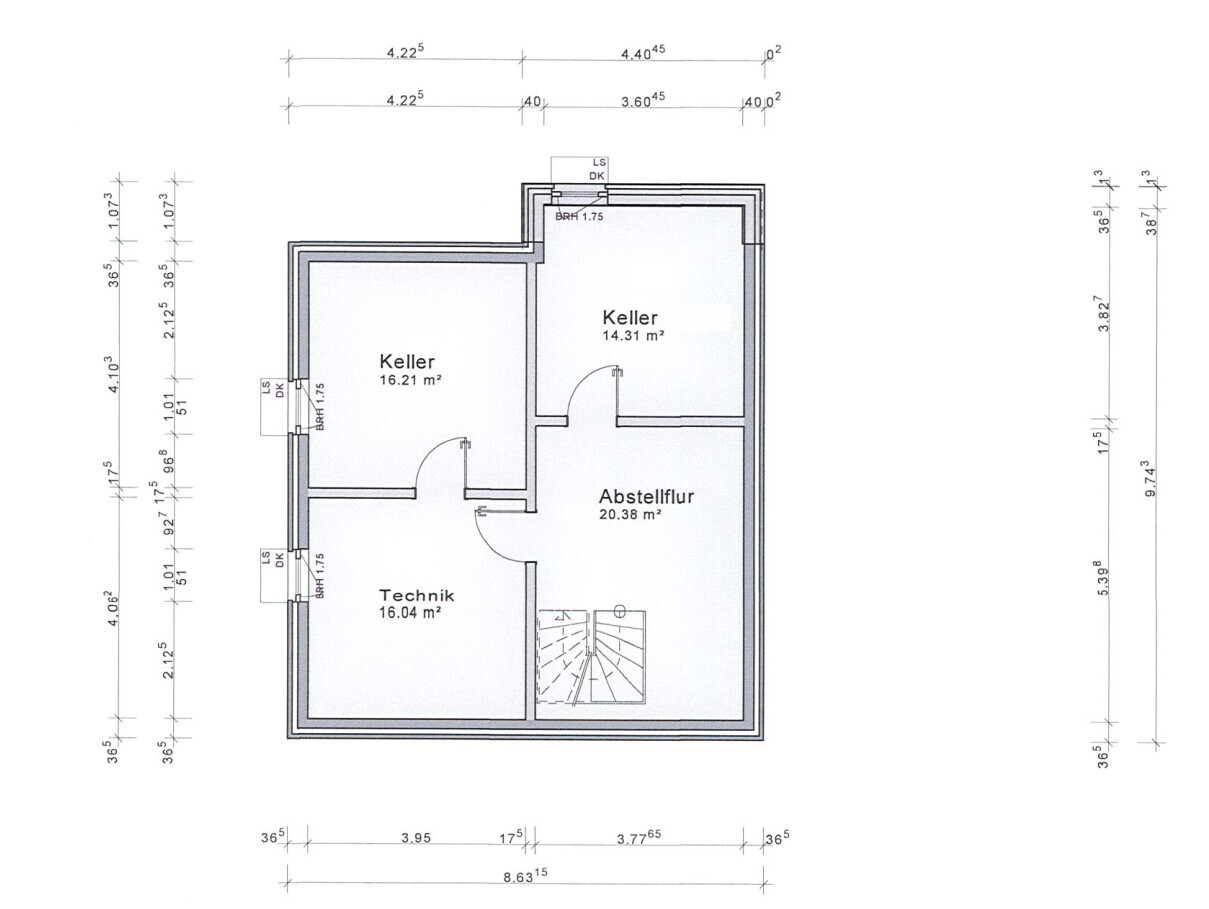

Da wir bei unserem Raumbedarf die Grundflächenzahl sprengen würden, haben wir mit einem Teilnutzkeller, außerhalb der thermischen Hülle unseres KFW55 Haus, geplant, für Technik und Abstellraum und einen kleinen Sportkeller. Der Keller liegt komplett unter der Erde.
Das hier war der Initiale Plan (Raumaufteilung war/ist noch nicht final, bitte ignorieren)
  • Raumhöhe 2,25m
  • Technik unten
  • Kelleraußenwände: Die Außenwände werden als Elementwände aus zweischaligen Betonfertigteilen in C25/30 erstellt, Wanddicke. 36,5 cm, einschließlich eingebauter Bewehrung. Der Zwischenraum der Elementwände wird auf der Baustelle mit Transportbeton
    ausgegossen.
  • Ungedämmt
  • Ungeheizt
  • Wassereinwirkklasse W 1.1-E (Grundwasser ist hier erst bei 30 Metern)
  • Innen gedämmter Kellerabgang
  • Preis: ca 66.500

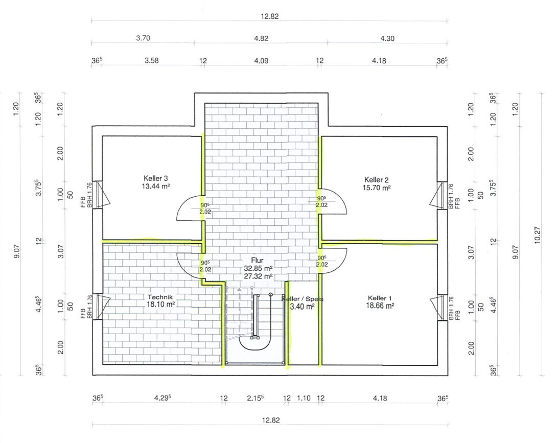

Das war dann irgendwie klar, dass wir direkt auf den Vollkeller gehen, mit den gleichen Eigenschaften wie beim Teilkeller.
Nun - auf einmal hat man sehr viel mehr Platz und die Werkstatt, die wir an die Garage geplant hatten, würde jetzt auch im Keller platzfinden. Aber dann macht da auch ein Außenkelleraufgang Sinn und auch ein eventueller Aufenthaltsraum wo man eventuelle Multimedia Sachen unterbringen kann bzw später die kids ohne zu stören lauter sein können.
Damit einhergeht dann natürlich auch die Frage: Alles ungedämmt und ungeheizt lassen? Wir wollten dann in Eigenleistung die Perimeterdämmung machen, aber der Kellerbauer hat dann gesagt, dass man damit die Gewährleistung beeinträchtigt. Jetzt haben wir ein Angebot für den gedämmten Keller hier bekommen, Raumaufteilung ist auch hier nicht final...
  • Raumhöhe 2,40
  • Technik unten
  • Dämmung unter Kellersohle (5.605 €)
    • 120 mm lastabtragende Perimeterdämmung (XPS) unterhalb der Kellersohle
    • 120 mm Perimeterdämmung (XPS) einlagig stirnseitig im Sockelbereich

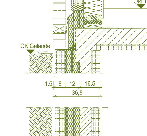

  • Kelleraußenwände als kerngedämmte Wand mit 120 mm Dämmung. U-Wert: 0,25 W/m²K. Die Außenwände werden aus Beton in C25 /30 erstellt, Wanddicke ca. 36,5 cm, einschließlich eingebauter Bewehrung, hier der Wandaufbau
  • Preis 96. 800 €
Wenn wir die Dämmung unterhalb der Kellersohle nehmen, dann bräuchte es die Trennung in der thermischen Hülle nicht mehr und der innenliegende Kelleraufgang müsste nicht geschlossen und gedämmt sein für die KFW.

Na entweder alles dämmen und in die thermische Hülle aufnehmen oder gar nichts dämmen und das Treppenhaus schließen.
Zwischenlösungen mit Wanddämmung aber ohne Bodendämmung sind Quatsch.

Bin anderer Ansicht: wenn Geld da alles dämmen keine Außentreppe. So kannst du den Keller viel vielseitiger nutzen und hast ne Wertsteigerung.
Würde auch Fußbodenheizung überall reinmachen lassen. Infrarot verstellet Wandfläche bzw so nah am Kopf bei den niedrigen Decken würde ich die nicht ausschließlich haben wollen.
Allerdings würde ich auf die 2,40 verzichten, 2,25 reicht doch im Keller. Ist 2,40m nicht evtl. dann sogar Wohnfläche?
