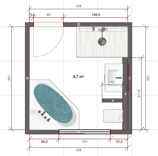

bei mir brennts wieder einmal. Ist eine lange Geschichte, ich komme direkt zum Punkt. Ich muss bis morgen Abend möglichst mein Bad planen wie ich was haben will. Wie würdet ihr die Sanitärobjekte einplanen.
Ich habe euch mal den Grundriss, also die Maße meines Bades hochgeladen. Eingezeichnet ist da auch, wie unser Architektin (ist schlecht) es machen würde. Es gefällt mir aber nicht.
Obergeschoss Grundriss mit Bad, Flur und Treppen, Maßangaben
Also das Bad ist ca. etwas mehr als 8m2.. Die Maße kömnt ihr aus dem Plan entnehmen. Badewanne, waschbecken WC Standard Maße, Dusche hätteich gerne 90 mal 140.
Das einzige was ich gerne hätte, ist der Waschbecken weiter Näher an die Tür. Mich stört es, das das es in eimer Reihe ist...und eingeengt ist zwischen WC und Dusche. Och habe mir bereits mehrere.Bilder angeschaut, ich komme einfach nicht weiter.
Unsere Wünsche:
Dusche 140 mal 90 mindestens
Waschbecken 80cm zu Not 60 geht aucj
Eine Trockenbau wand im Bad muss nicht sein kann aber Waschbecken näher an die Tür.
Hat jemand lust mir Ideen vorzuschlagen? Wie gesagt, ich bin noch bei Gestaltung und brauche Hilfe. Brauche eine Planung, die ich morgen abgeben kann.

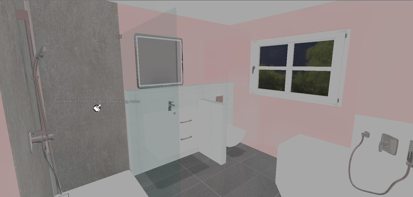

Mit Eckbadewanne und im Bereich der Dusche ohne Vormauerung.
Grundriss eines 8,7 m² kleinen Badezimmers: Eckbadewanne links, Waschbecken oben, Toilette rechts.
3D-Badrendering mit Dusche, Waschbeckenunterschrank, rosa Wände und Fenster
Ibdk1401.06.23 13:53
Dusche ist zwar schön groß, aber wenn das Waschbecken direkt an die Tür muss - warum auch immer - ist das ja leider auch keine Lösung für die TE.
