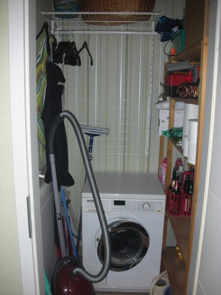

02.07.25 20:54
Man kann aber auch Nischen mit Tür davor schön mit Regalen und allem möglichen ausstatten.
Jetzt aus meiner Wohnung noch meine "Abstellkammer/Nische" mit Tür nach außen, Breite ca. 130 cm, Tiefe ca. 125 cm. Platz für meine Waschmaschine mit Aufhängemöglichkeit, Vorratsregal. Außerdem Sicherungskasten.
Kleiner Wäsche-/Lagerraum mit Frontlader-Waschmaschine, Schlauch, Staubsauger und Regalen.

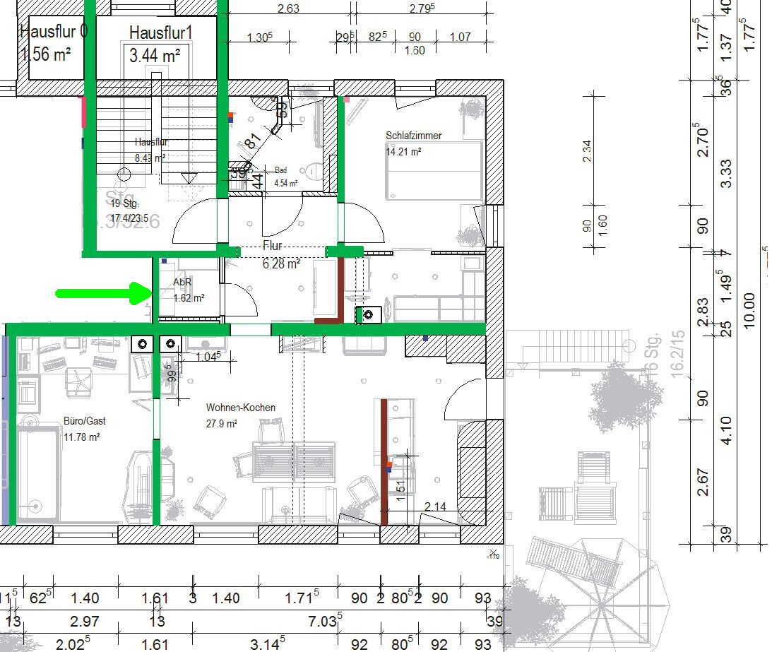

Hier der Grundriss dazu, Tür der Abstellkammer habe ich dann aber rechts angeschlagen und nicht links, wie hier auf dem Grundriss.
Grundriss eines Hauses mit Wohnzimmer/Küche, Schlafzimmer, Büro, Bad und Flur; Eingang betont.
Ich finde diese Tür überhaupt nicht störend.
