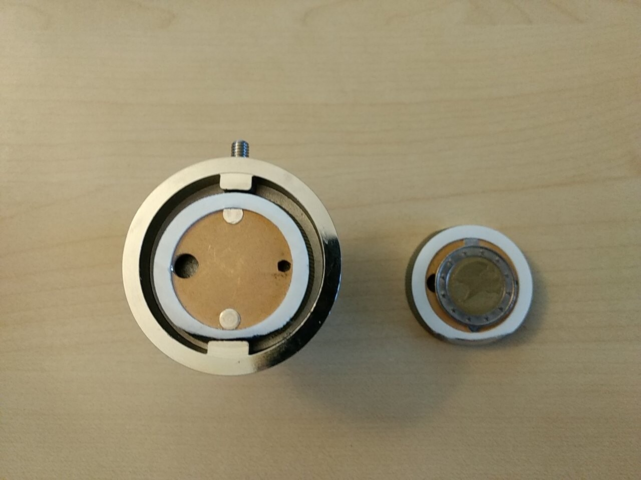

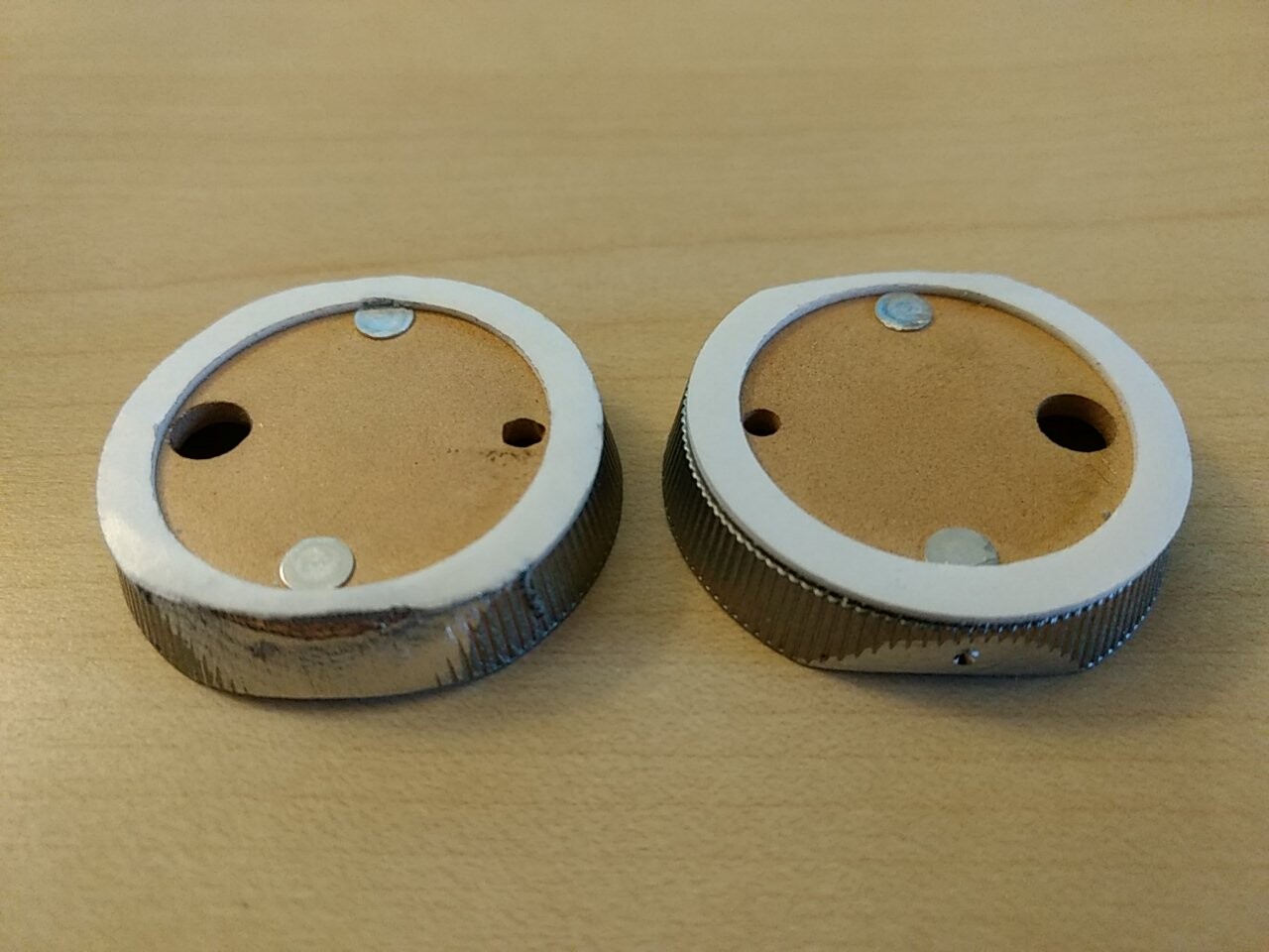

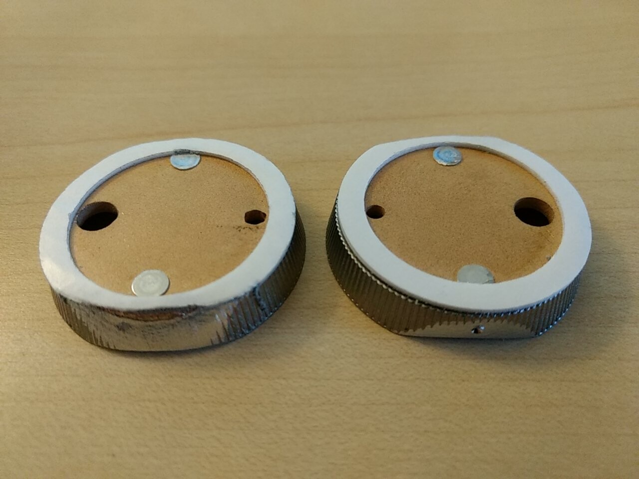

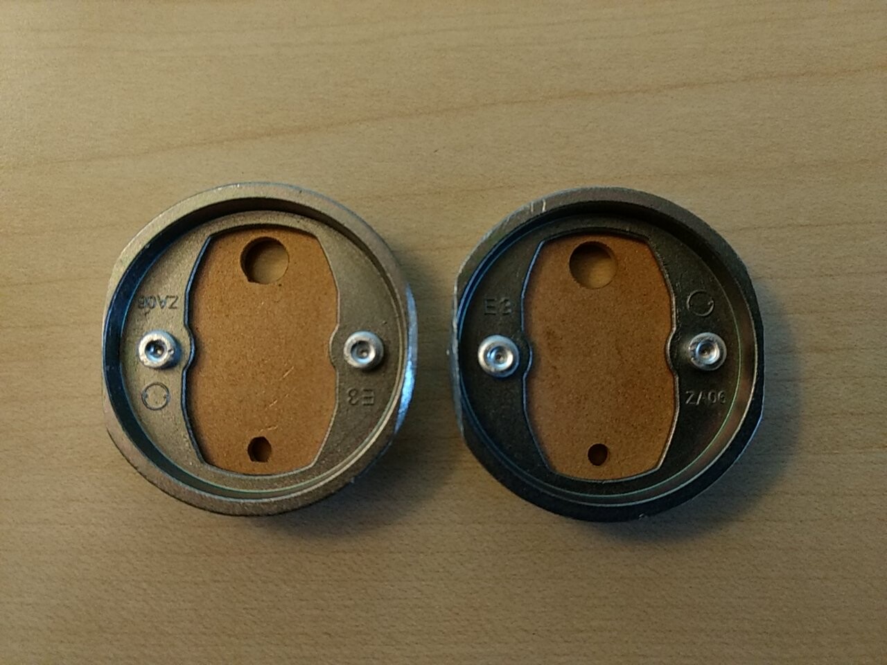

Nach etwas Feilen passen die Nie wieder bohren Adapter in die Grohe Essentials. Beim Einspannen in den Schraubstock am besten ein 2 Euro Sück unterlegen, dann wird der Klebering nicht gepresst.
