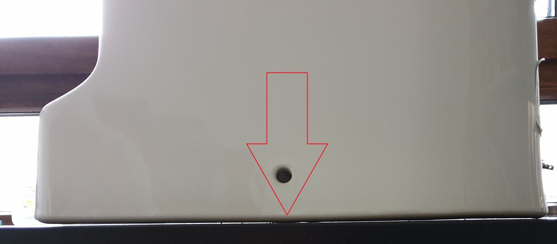

Hallo Zusammen,
habe ein neues Stand-WC und es kippt auf meinen Fliesen.
Hat da jemand Erfahrung, ob das bei einer neuen Dura... Toilette sein darf?
Irgendwie möchte ich das nicht mit Fermit ausgleichen müssen... Habe da ein schlechtes Gefühl dabei.
Ich bin aber kein Santär-Handwerker, sodass mir jede Erfahrung dazu fehlt.
Freundliche Grüße
Gerd
seat88
seat88
Stell doch das ganze Klo auf eine dünne Gummimatte (Baumarkt oder Sanitärbedarf), schneide sie nachträglich sauber außen rum ab, Silikonfuge ringsrum, fertig. Sieht kein Mensch :)
Gerd S.
Ich hätte noch so eine rote Gummimatte (Wineo silentComfort Trittschalldämmung) vom Laminat verlegen...
Ist das ne schlechte Idee, die Überstände mit der Flex zu optimieren?
